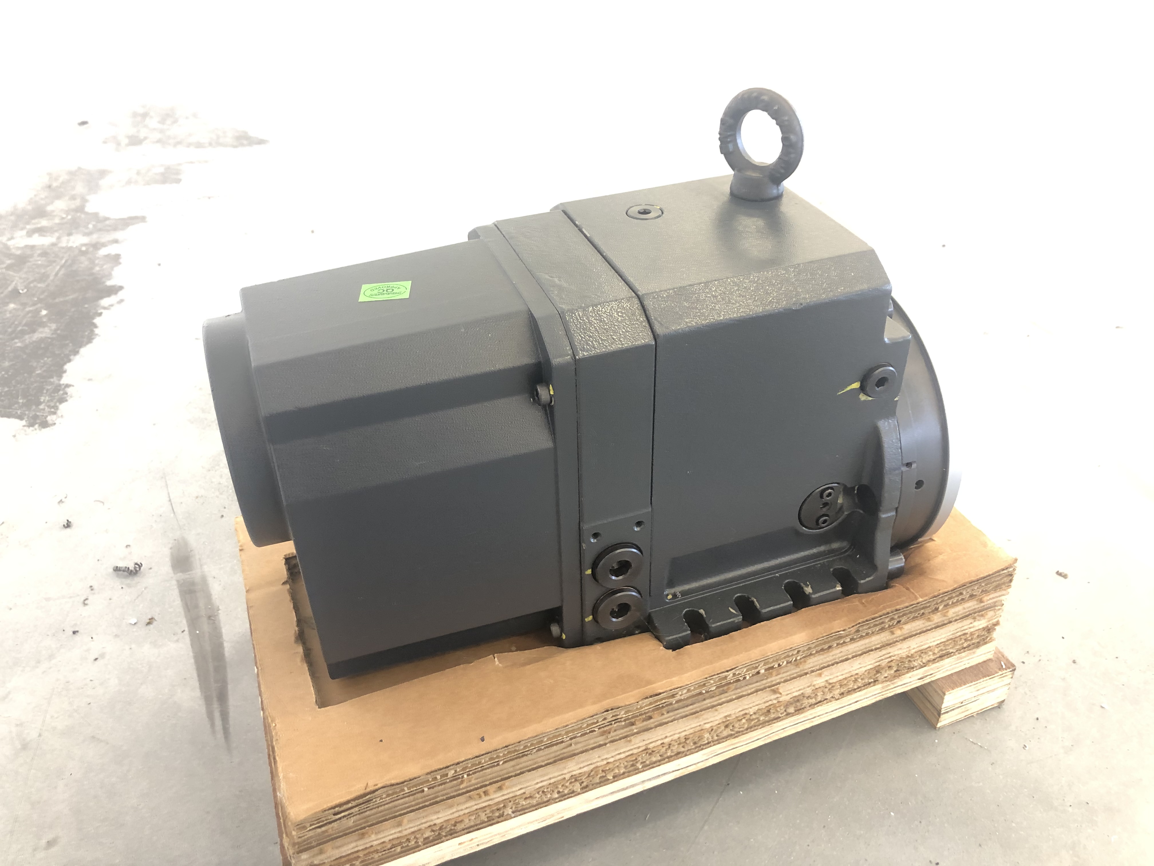

Dobry den
Prodám nástrojovou hlavu k cnc soustruhu Dmg Nef 400 hlava byla na stroji pouhých 14 dní potom co odešel stroj jsme ji nuceni prodat. Hlava je plně funkční jako nová. Viz foto.
Cena je 32 000Kč bez DPH není problém prodat na fakturu.
Dohoda možná.
Děkuji přeji hezký den.

Ahoj,jestli to do dobře chápu tak to vystrčí ten prostředek na který se přidělá vlastní hlava,pootočí a zaindexuje tím že zase zajede? Kolik to má pozic a jak se to ovládá? Vzadu je servo? Díky K

Dobrý den
Hlava má 8 pozic posílám par fotek z knížky co k tomu máme. Tak snad z toho něco poznáte.

karelsklo píše: ↑30. 3. 2021, 7:28 Ahoj,jestli to do dobře chápu tak to vystrčí ten prostředek na který se přidělá vlastní hlava,pootočí a zaindexuje tím že zase zajede? Kolik to má pozic a jak se to ovládá? Vzadu je servo? Díky K
Žádný prostředek se nevystrkuje je to klasický Duplomatic
Středový čep je aretační kotouč se šroubuje na mezikruží a poslední kotouč je přívod chladící kapaliny.
To vzadu je 3 fázový motor který přes převodovku točí kotoučem - servo tam není
Možná by neškodilo uvést osovou výšku pro případného kupce

Osová výška by měla být dle knížky 63mm.

Tak to by mělo být shodne s Duplomatic BSV- N 120/8
