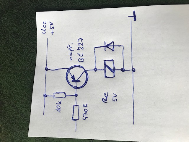

zeptám se možná na uplně jednoduchý problém...řídící system ovladá TTL výstup 5voltama....mám relé které je TTL 5v ale ovládané je logickou 0. a logika se ani najednom nedá změnit...je nějaké řešení? Děkuji

1ks tranzistor

A jeden odpůrek :D

Něco jako toto...
6. 4. 2021, 3:47
Možná bys měl napsat co máš konkrétně.
TTL signály obecně nejsou výkonové, ale jen logické/řídicí.
Pokud je to relé opravdu určeno pro ovládání TTL signálem, tak to zřejmě bude nejenom vlastní relé, ale zřejmě nějaký modul s elektronikou (která z toho nevýkonového TTL signálu udělá výkonové spínání cívky toho relé).
Tak by možná stačilo jenom trochu přiohnout elektroniku na tom modulu a nemusel bys tam dávat nic navíc.

je to modul z Drátku.cz 8 kanálu s opočlenem PC817
https://dratek.cz/arduino/879-arduino-r ... lenim.html
potřebuji min 12 výstupů a až když to přišlo tak sem koukal do datasheetu že je ovladané nulou....tak sem chtěl objednat jiné a všechny jsou nulou...krome SSR...ty nechci...potřebuju cvakací
a zas dělat ke každému vstupu jeden PCB tak to si dám na panel radši 12 tlačítek :lol:
takže potřebuji něco triviálního jinak to nemá cenu

A jseš ochotnej na té desce trochu škrábat a drátovat?
Pokud jo, tak by to neměl být velký problém.

No jasne...protoze jinak me je k nicemu a pochybuju ze ji treba s arduinem na neco pouziju
