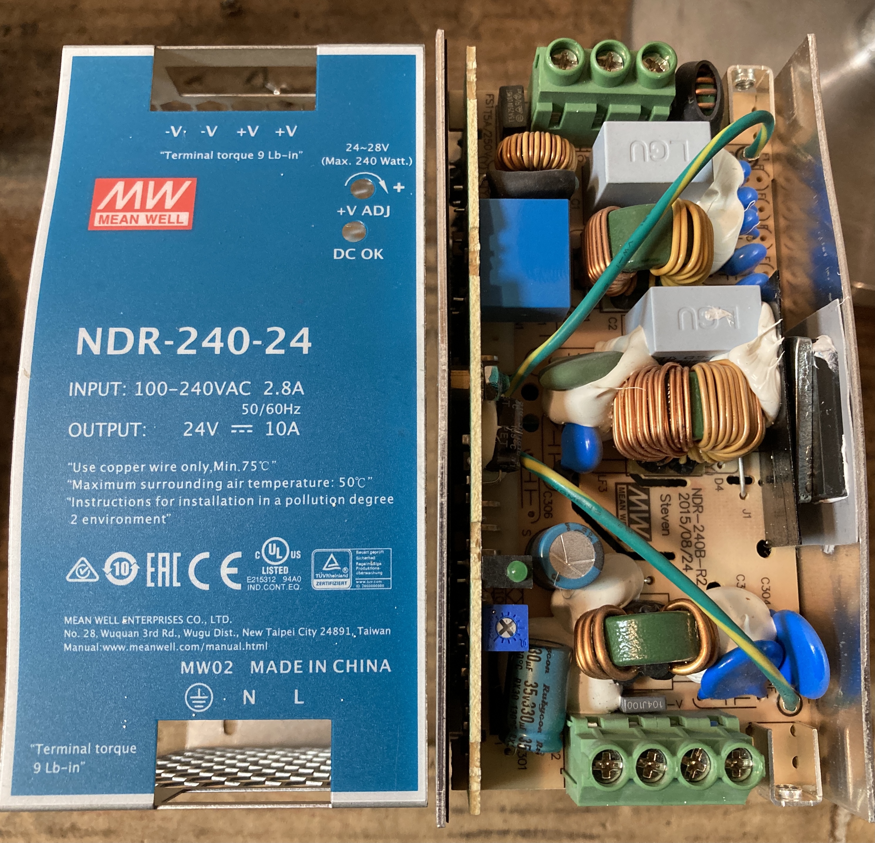

Pekny vecer,
Dnes mi z nicoho nic odisiel na bruske zdroj pre ovladaciu cast. Po zapnuti hl. vypinaca nenabehol. Samozrejme nic neobvykle pre made in china, ale zarazilo ma ze ako skoro-hrubym odhadom urcite menej ako 500 zapnuti. Poistka na vstupe je ok, ostatne nebudem riesit, keby niekto ho chcel ozivit, poslem za cenu postovneho.
Chcel by som sa opytat ci da tomu nejak pomoct alebo mam nakupit este nahradne kusy? Pri cene 60e/ks by som cakal viac...:)
Dakujem

Ono je rozdiel zdroj od ryzaka ako napr MW, a priemyselny zdroj siemens. Siemens bezi 24r a mame ich 10tky. Vymenil som jeden. Aj to sa vymenil kondik a moze ist dalej.
Ano trafo je vecne ale musi byt aj dobry kondik na vystupe, a problem s napatiami ak nema odbocky. Zmenilo sa napatia a uz su problemy. Spinak ma napatie konstantne.

Presne tak. MW je ta nejlevnejsi cinska sracka z ebay na kterou dali nalepku. Pouzivam zdroje TDK LAMBDA rady HWS a vcelku zadny problem. Kdyz se podivas dovnitr takoveho zdroje, je to uplne neco jineho nez MW.
Trafo je trafo, ale minuly mesic mi v masine odeslo oddelovaci trafo pro civky stykacu. Prerusene vinuti.

Meanwell není zdroj. Meanwell je firma. A ta vyrábí zdroje různých úrovní.
Zrovna ten zde popisovaný je "ekonomické provedení". Tedy velmi nízký level, bez PFC.
Nicméně i na ten dávají 3-letou záruku.
Já třeba zrovna Meanwell moc nemusím. S oblibou používám zdroje PowerLD. Ale ani tak bych si nemyslel, že jsou to zdroje, které odcházejí jako na běžicím páse (při přiměřeném nasazení).

Inak nikde na obrazku nevidim filtracny kondik. Opravit sa to da ak to nescernelo na plosaku.
