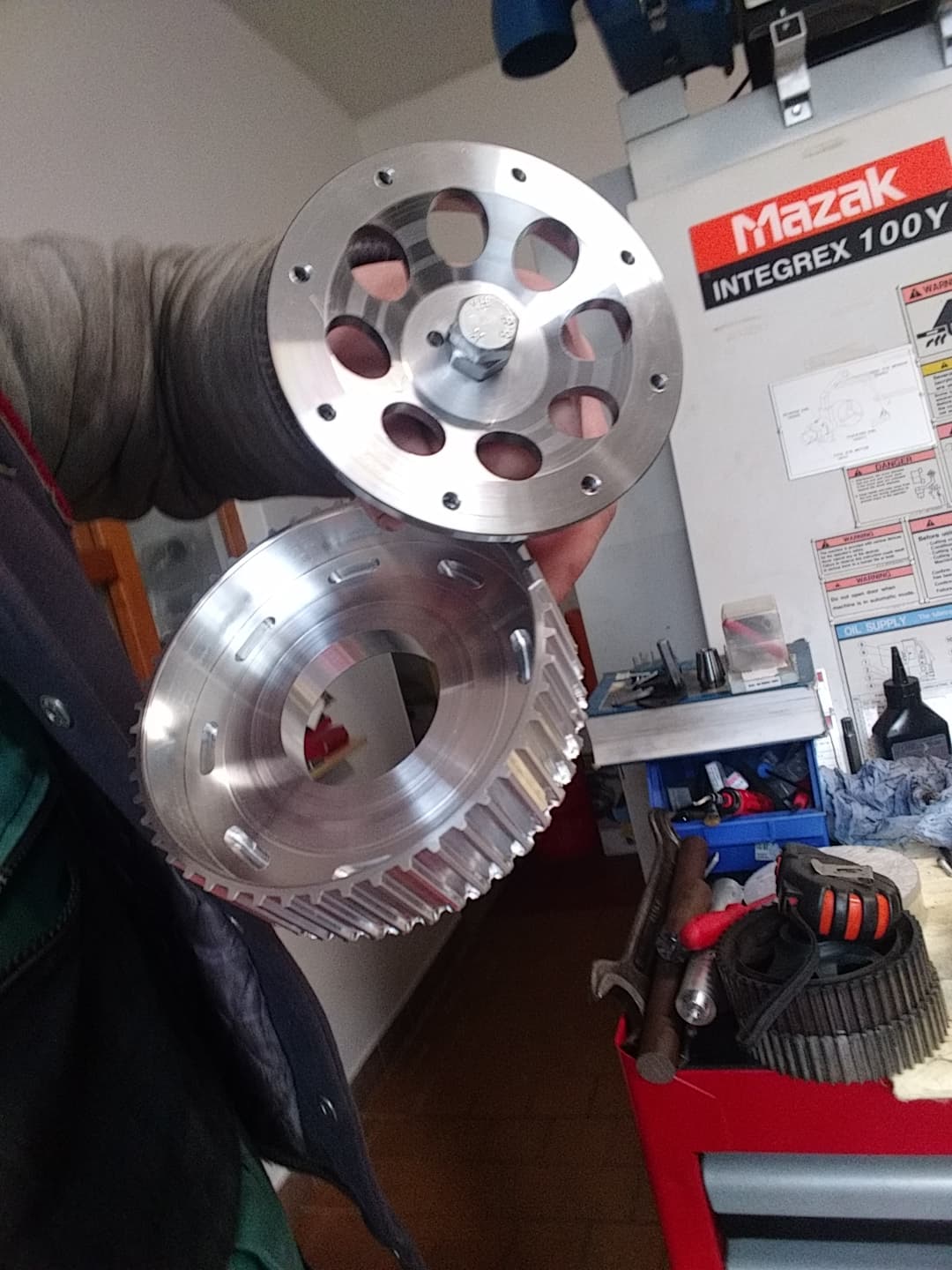

Sháním model řemenice či výkres profilu zubů pro výrobu nástroje, kterým bych si udělal řemenici dle svého návrhu. Profil by měl být CTD8. Děkuji

není efektivnější koupit hotovou řemenici? třeba s Taper pouzdrem případně s válcovou dírou a doupravit tu?
nevím jak to máš v plánu frézovat, ale kdysi jsem dělal obdobné HTD a tam to vycházelo na nějakou 1,5ku frézu a bylo to dost časově náročné..

Pochopil bych to jediné v tom případě pokud by jsi to frezoval v děličce nebo odvalem jinak je asy určitě lepší koupit hotově nebo alespoň polotovar jak píše RaS

Koupit hotovou je také možnost, ale bude se toho dělat více sad, takže se mi vyplatí udělat nástroj a vyrobit si je komplet svoje. Dělal jsem už jednu sadu, nástroj nabroušený na tvar zubu, takže jen drážku projedeš, otočíš na další drážku a jedeš další. Časově to bylo cca na 20 min.
