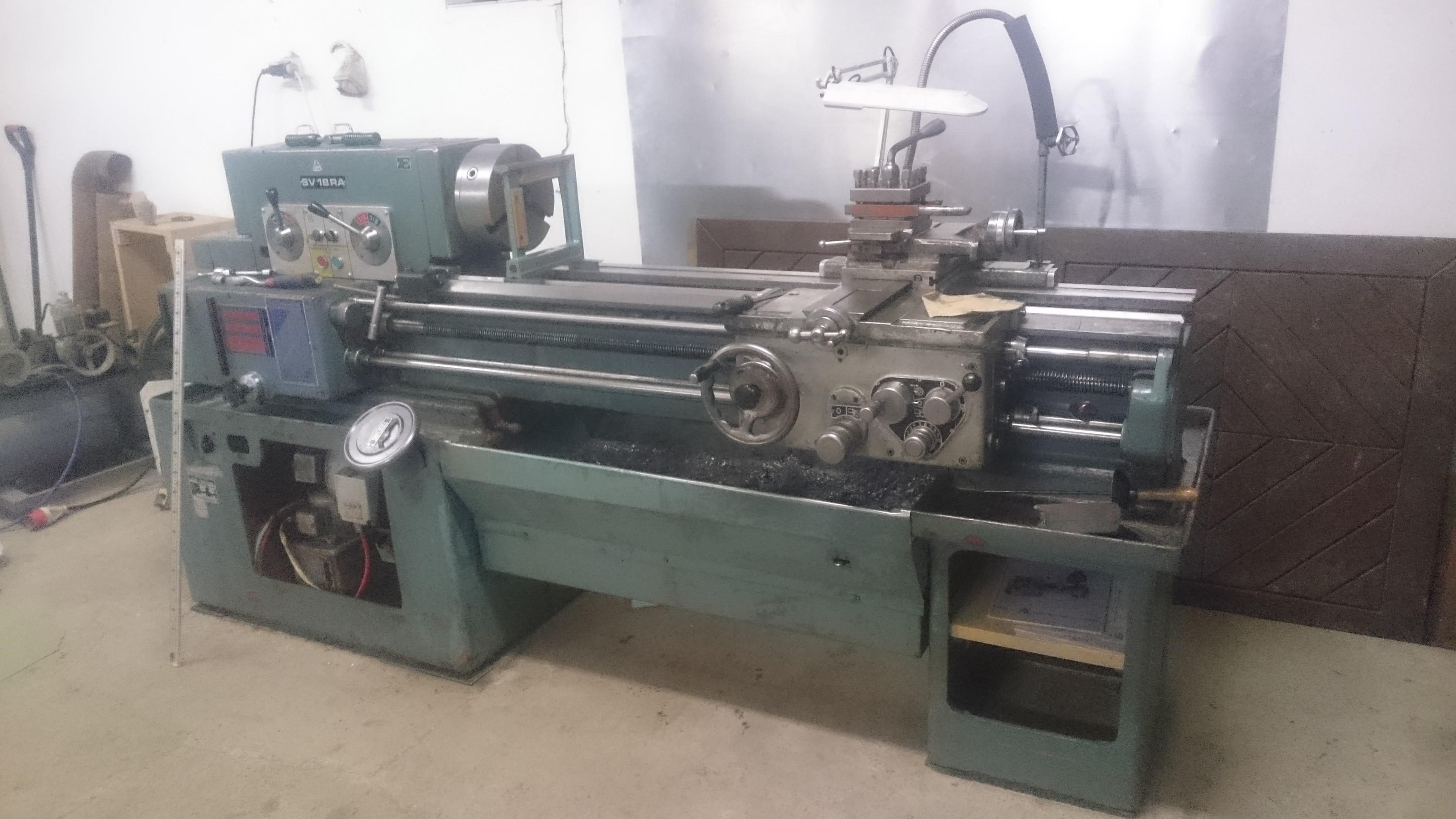

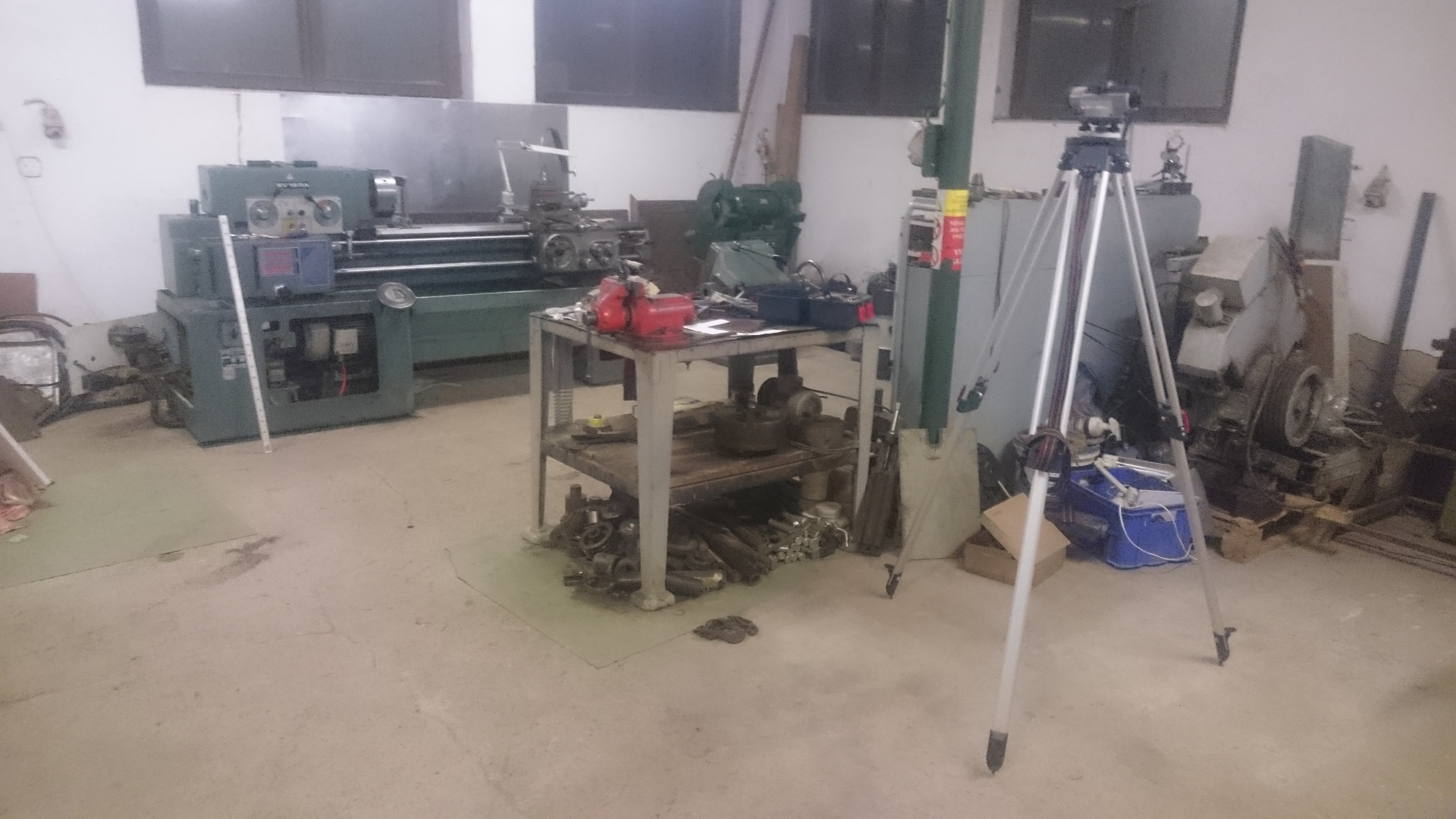

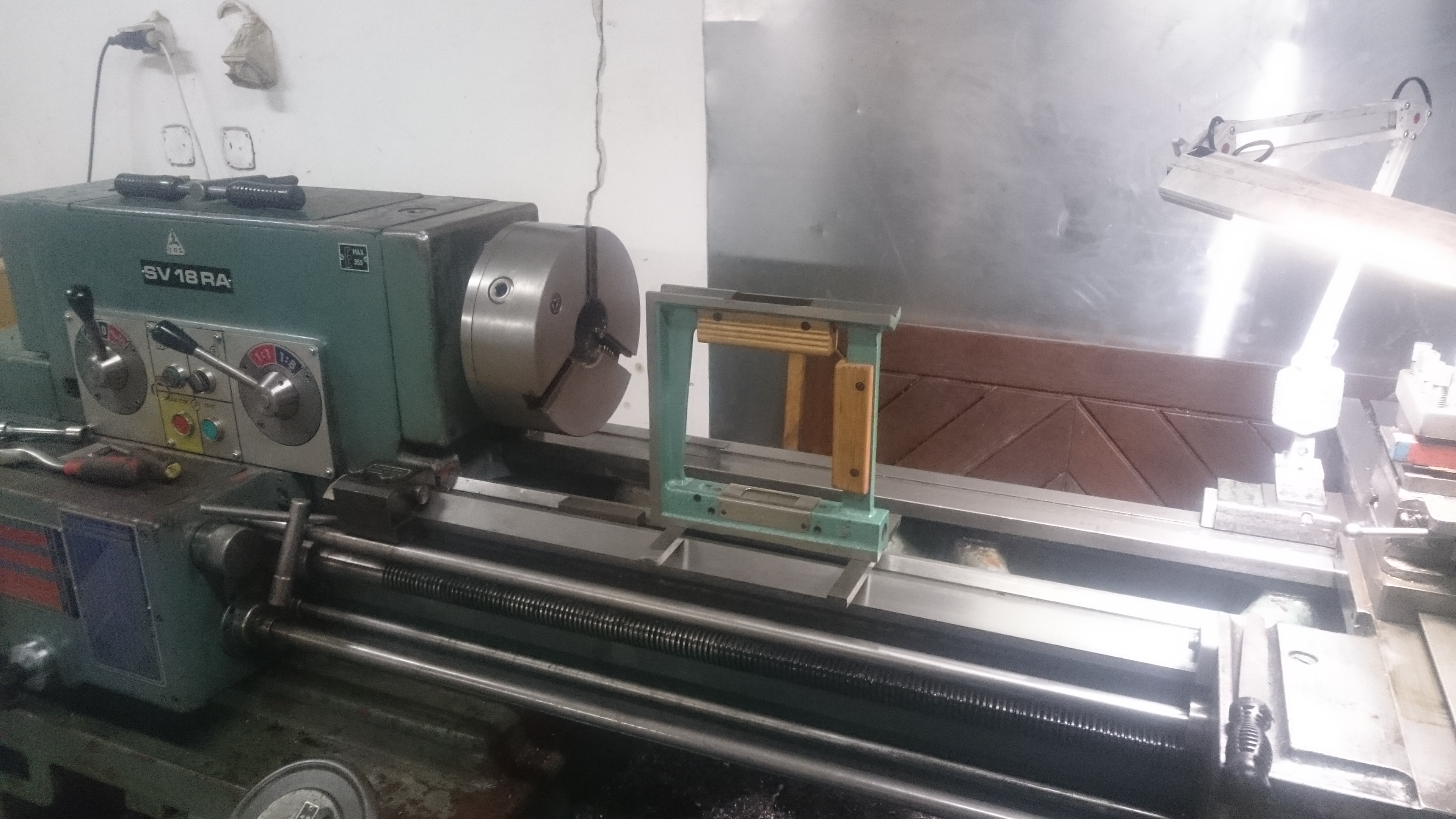

Ahojte sustruh sme centrovali nivelakom na hrubo a potom vodovahu na troch bodoch ale nemozem ho narovnat keď vyrovnam pri sklučovadle skruti sa na konci a tak dookola znamená že je trochu do vrtule s nivelakom sme merali tak do asi 0,3 ho kruti
Musím ho potom dať na chemické kotvy tak by to šlo narovnat a podliat betonom
Vodovahu na suport som radšej nedával nemám lože ako nové dával som na vyfrezovanu plochu alebo na kraj loži a pozdlzne na vrch loži podkladal som aspoň radekom nič presnejsieho nemám
drobnej zádrhel je v tom, že ta ploška mezi šikminami není funkční plocha
tj. může být klidně třeba o milimetr do klínu nebo do oblouku nebo kamkoli a pořád to bude naprosto v pořádku
sorry, ale možná bys udělal líp, kdybys požádal o pomoc někoho zkušenějšího
honíš setiny a děláš takovýhle zásadní voloviny
sundej z té mašiny nožovou hlavu, na plochu místo ní dej tu vodováhu, najeď suportem někam doprostřed a pak měř
Jsou ty radeka stejně vysoký?
Měřils to?
Máš mikrometr abys to mohl změřit?

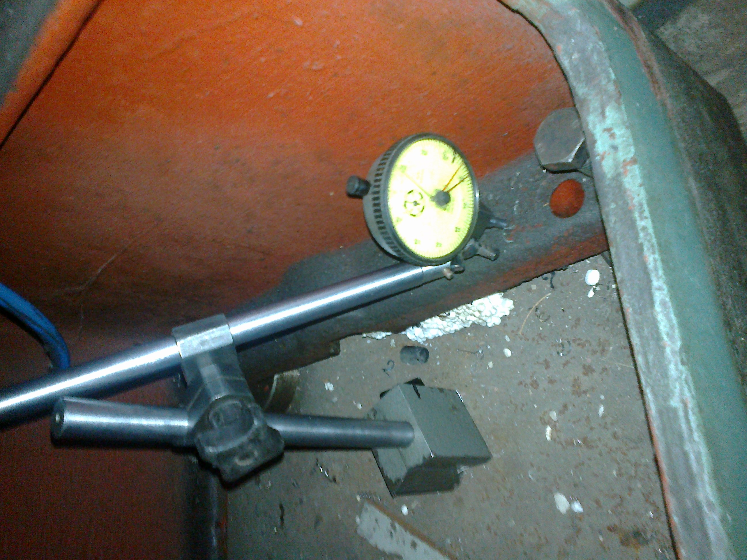

Aha tak ze mam vyvazovat že dám prec nožovu hlavu a tam? To nevadí že keď dám hodinky na suport a prejdem po loži tak mi ukazuje 0,07? ale keď pomeram lože s mikrometrom tak je 0,02 0,03testone píše: ↑19. 4. 2021, 5:51 drobnej zádrhel je v tom, že ta ploška mezi šikminami není funkční plocha

Mikrometre mám.. meral som radeka utekaju 0,02-3 ale nič presnejsieho nemám

jestliže máš tu vodováhu podloženou dvěma kusy radeka které se liší tloušťkou o 0,03mm a dáš je 100mm od sebe, tak chyba tímto způsobem vnesená do měření je 0,3mm na 1 metru délkypilatdenis7 píše: ↑19. 4. 2021, 8:49 Mikrometre mám.. meral som radeka utekaju 0,02-3 ale nič presnejsieho nemám
