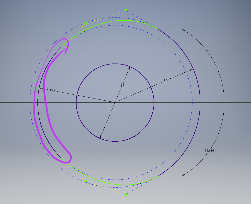

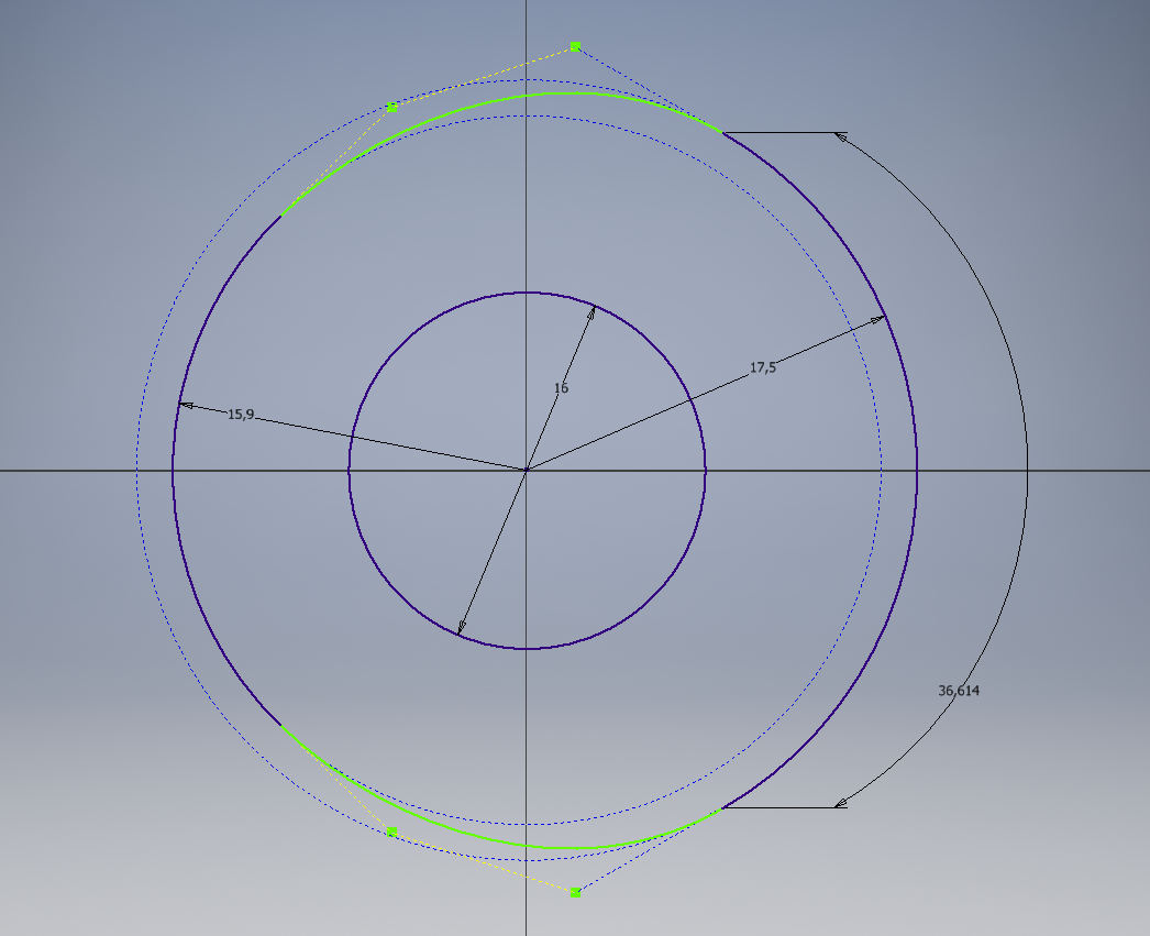

Pro svůj drobný pokusný projekt bych potřeboval malou ocelovou vačku. Výchozí materiál ocel D = 35 mm, na cca 1/3 obvodu by měl být zachována průměr - tedy od středové osy kružnice R = 17,5 mm, na zbylých 2/3 obvodu by se poloměr postupně měl zmenšit na konečné R = 15,9 mm. Ve vačce průchozí díra d = 16 mm. Výška vačky 25 mm. Díky za nabídku s cenovým odhadem.
PS: V tuto chvíli je mi celkem jedno, co to bude za ocel, je to pouze pokus, takže svařitelnost vs kalitelnost mě až tak nezajímá. Spíš povrch, nemusí to být zrcadlo, ale zase ne jako od kováře.

Zajímavej popis :)
Nedalo mi to a schválně jsem to nakreslil, jestli jsem to pochopil správně -

Tato část neodpovídá popisu :) Poloměr se má zmenšovat celou dobu..

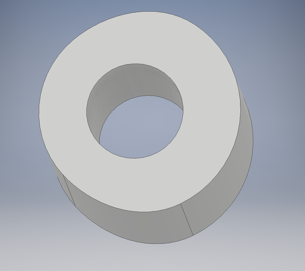

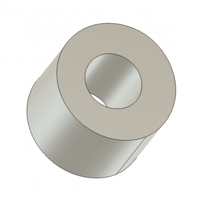

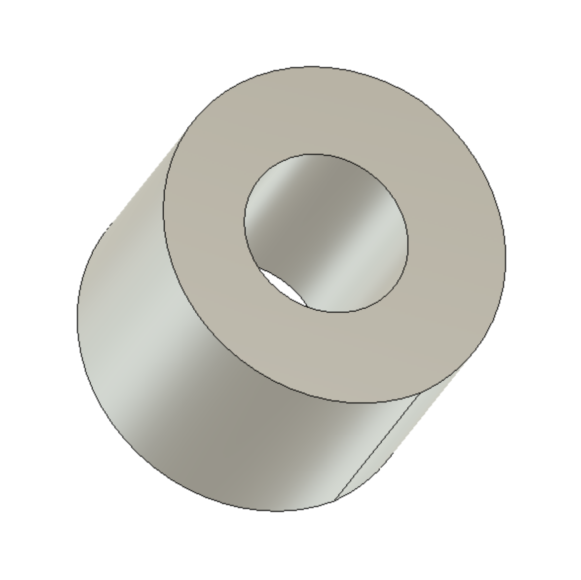

EDIT: Také jsem to zkusil :D Takto by to šlo soustružit (D35 a d16 na jedno upnutí a pak excentrovat o 1.067 a sjet na průměr 33.933)

20. 4. 2021, 10:33
https://drive.google.com/file/d/1hkAKSR ... sp=sharing
Asi nejlíp když sem dám alespoň tuhle spatlaninu. Ani nalinkovat to přímo jako obrázek neumím. :?
Možná je to tím že je to PDF?
https://drive.google.com/file/d/1hZt4y2 ... sp=sharing
Edit: Ne, prostě sem vemeno, ani nalinkovat JPG aby bylo přímo vidět neumím.
Napadá mě, že to možná naprosto neelegantně vyřeším tím, že bych si vyvrtal excentricky díru a holt budu používat pouze polovinu obvodu pro to, pro co potřebuju... Na ověření funkce živočicháře to stačí.

Haha, tak to jsem byl také pěkně mimo :)
EDIT: Jj, pdf se tu jako obrázek nezobrazí. JPEG, PNG atp.

25mm nie je problem vyfrezovat z plocheho materialu. Netreba sustruzit a potom excentricky upinat, hlavne ked je to len nieco pokusne a presnost tu nie je spominana. Zalezi aky tvar vlastne potrebuje, cnc zvladne hocico...

Slušná rovnoběžnost obvodu s axiální osou je docela žádoucí. Ten obvod by měl sloužit k válcování olověných válečků na menší průměr. Finální přesnosti se dosáhne protlačením zkrz přípravek s přesným a lapovaným otvorem. Rozdíl průměrů u polotovaru a finálního tvaru je na to protlačení příliš veliký, proto chci zkusit to válcovat.
