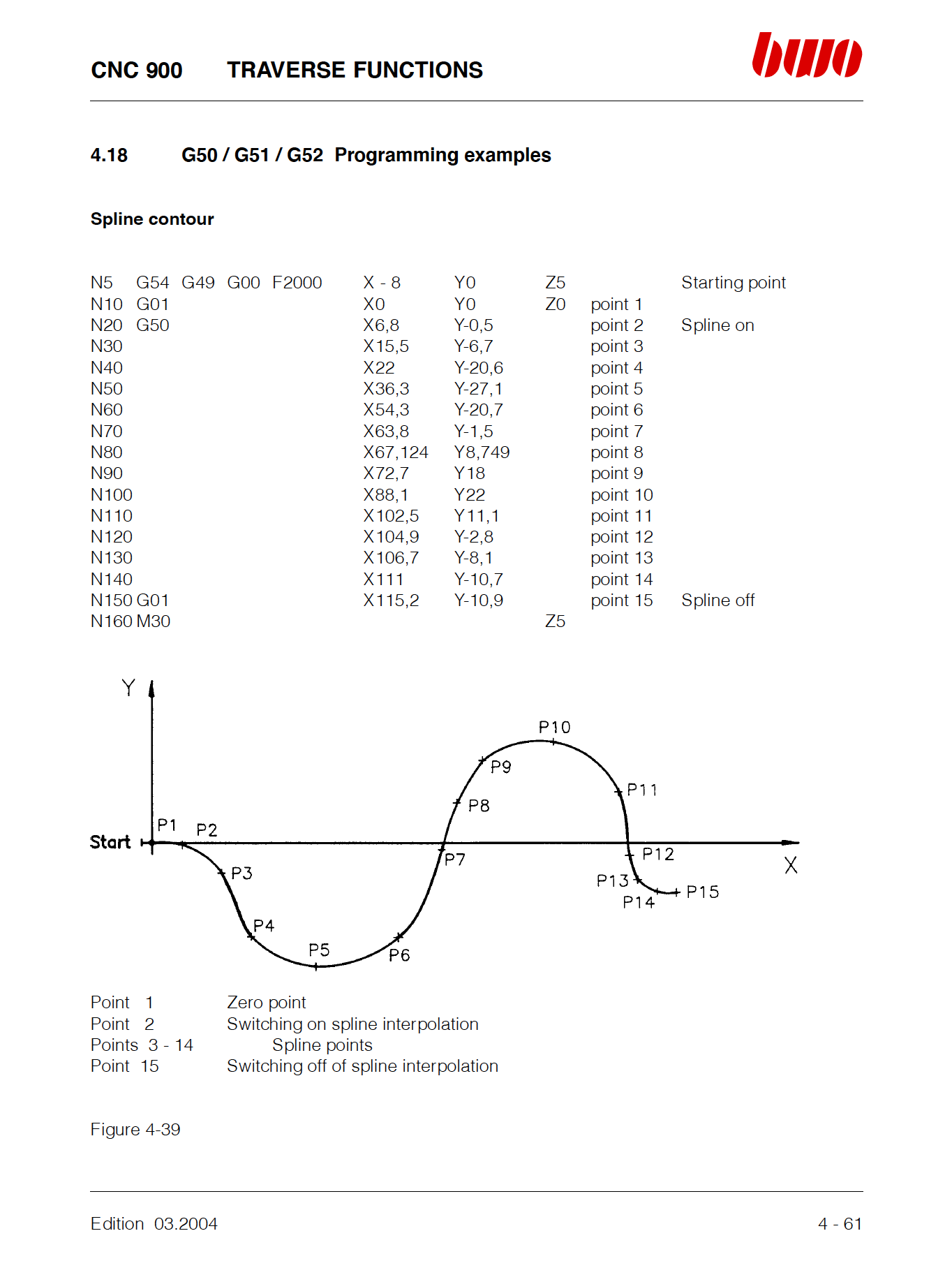

Ma niekto predstavu ako remapovat nejaky G kod za ktorym vsetky linearne G1 pohyby cez body sa stanu splinou?
V inom vlakne riesim iny problem so strojom MAKA a tento problem tomu prislucha.
Ak zadam napr 10 bodov v priestore a chcem frezovat tymito bodmi tak linearne to vyfrezujem. Takto to nepotrebujem. Chcem to prekryt splinov. V CAM systemoch je to bezna funkcia, ale CAM nie je k dispozicii.
Uz menovany stroj MAKA tento kod mal (G50) a vsetky kody G1 co boli za nim sa frezovali splynou (nie linearne) a to v 5-ich osiach.
Priklad pospajania bodov lin. useckami.
tie iste body potrebujem frezovat splinou.
Riesil to uz niekto?

A pro jaký řídící systém to teď řešíš? Standardní gcode to neumožňuje, musí to být něco navíc (LinuxCNC má např. G5/G5.x, ale filozofie je oproti té G50 o dost jiná) nebo pak jedině CAM nebo speciální post-procesor.

Juro píše: 4. 2. 2021, 10:56 Uz menovany stroj MAKA tento kod mal (G50) a vsetky kody G1 co boli za nim sa frezovali splynou (nie linearne) a to v 5-ich osiach.
Nebylo to spíš takto?
http://bwo-elektronik.de/fileadmin/down ... ing_gb.pdf
Btw. ty potřebuješ, aby to jelo 5ti rozměrně? Ty LC G5ky jsou jen 2D a dokonce jen v XY..

4. 2. 2021, 3:23
noooo tak to si pekne trafil. Skoda ze tu nie je emotikon palec horu.
Teoreticky staci toto prelozenie bodov iba v rovine X,Y ostatne osi X,A,B by sa iba pridruzili a malo by to fungovat.
Uz staci iba vediet na akom principe funguje G50.

G50 bude asi natural cubic spline, pro LC existuje jakýsi request, ale tím to nejspíš hasne (viz vyjádření moderátora na konci vlákna)..
Nicméně stejně se nějakému přechroustání vstupního gcode nevyhneš, jak bys to případně dělal, ručně? Čím je ten kód generovaný? Máš ukázku?
