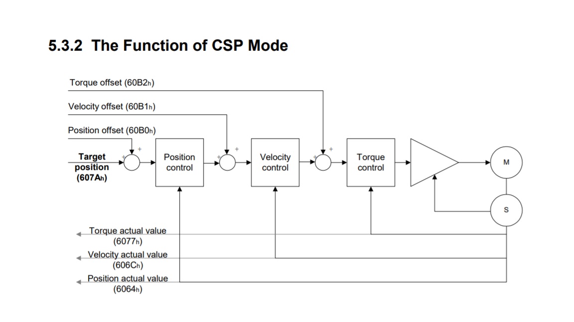

Když se v manuálu pro asda-a2 podiváte na schéma řídící smyčky, tak je vidět že v pozičním režimu, je možnost poupravit výslednou hodnotu pozice rychlosti a momentem.
Takže něco jako feed forward nula a jedna. Ktery ma obrovsky vliv na vysledek.
A opravdu, driver si tyto dvě hodnoty řídí po svém a systém se chová o poznání lepe než když to řídí celé linuxcnc.

Ted se musím přiznat, že je to celé trošku ošizené. Dokumentace sice tvrdí, že změnou parametru 0x60B1 a 0x60B2 můžeme ovlivnit rychlost a kroutici moment (ff0 a ff1), ale za žádnýho boha se mi nepodařilo cokoliv ovlivnit pomocí momentu 0x60B2. takže jsem to trošku očural a ikdyž tento parametr se nastavuje tak pouze jako ovlivněnní rychlosti kterou posílame. Kdyby to někdo dokázal rozluštit budu rád. Na všech možných diskuzich jsem našel jen zmínku že tenhle parametr existuje a lze ho použít, ale nikdo tak zatím neučinil.

Zaujimavé, že len donedávna to roky celé bežalo na softvérovo generovanom DC mastrovi, a nikomu to akože moc neprekážalo :?
Prečo je ale na dosiahnutie uspokojivých prevádzkových parametrov potrebné suplovať časť práce serva cez riadiaci systém? :roll:
Každý poriadny servo firmvér si veci ako rýchlosť/akceleráciu derivuje v reálnom čase z pozičných dát, a nepotrebuje tým byť dodatočne dokrmovaný cez zbernicu. Ak by sa jednalo o overdrive na základe predanalýzi z plánovača, tak v tom prípade ok, lebo tieto dáta si firmvér z prsta sám nevycucia, ale v tomto prípade mi to tak nepripadá? :|
Ergo, keď potrebujem minimalizovať follow-error, riešim to výlučne cez firmvér, a nie pomalou slučkou cez RS, ktorá mi do celého procesu primieša len ďalšie neduhy a neželané rezonancie.
PS: Ako sa to správa pri záťaži? :wink:

OompaLoompa píše: 24. 4. 2021, 11:43 Zaujimavé, že len donedávna to roky celé bežalo na softvérovo generovanom DC mastrovi, a nikomu to akože moc neprekážalo :?
Otázka dobrá, odpověd nemám.
Na začátku procesu, jsem si to myslel taky. Předělám to na pozični systém a mam hotovo. Ale chyba lavky. Opět zdůrazňujo, že to může být hlubší neznalostí driveru jako takového. Hrál sem si s kdejakým parametrem o kterém sem si myslel, že by mohl mít vliv. Ale chyby sem se nedokázal zbavit. Tak sem to obešel způsobem kterým sem to obešel.
On se v praxi moc poziční systém řízení nepoužívá, většinou je to rychlostní. Momentovej sem snad v praxi ani neviděl.
A jak se to chová při zátěži? Myslíš při obrábění? To bude muset odpovědět Jirka. Já tu mašinu znám jenom z obrázku a podle zvuku z telefonu. Nikdy sem u ni nestál. Ale to mi nebránilo si s ní hrat.
