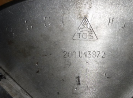

Na bazoši je tato čtyřčelisťová univerzála s otočnými/oboustrannými čelistmi, prodejce píše, že přesnost je superior:
Proč nemá ta univerzála žlutou/černou/modrou známku, jako snad všechny univerzály TOS, co jsem kdy viděl? Je to opravdu přenost superior (asi podle té vyražené jedničky)?
EDIT: Aha, internet mi prozradil, že to je asi nějaký starší typ TOS sklíčidla (ty nemají známku).

predpokladám že to je predpotopná univerzála s otočnými čeľusťami. Tie žiadne nálepky nemali.

Jj, už jsem jsem k něčemu takovému taky došel. Proč předpotopní, resp. čím se liší od současných? Hádám, že asi budou mít nekompatibilní čelisti.

Jedná se o předchůdce univerzálek s barevnými štítky.
Štítky byly nejprve černé, později modré a žluté // superior //.
Obecně mají univerzálky s otočnými čelistmi horší přesnost.

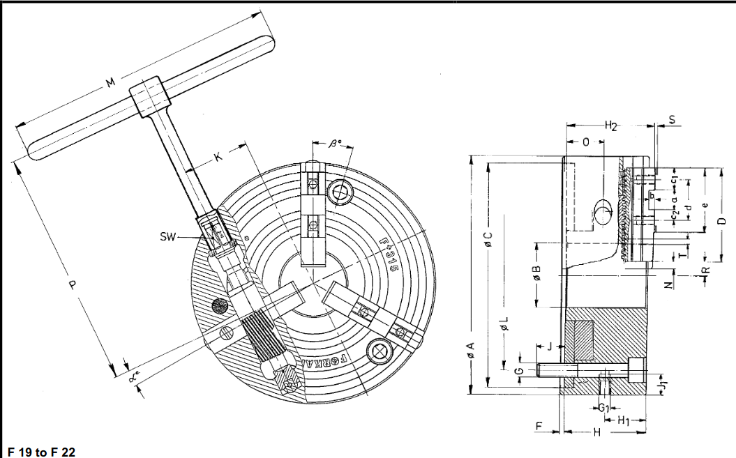

Forkardt neznám. Používám Rohm, Bison, Tos, Schnurle. Všechny mají čelisti jednostranné. Logicky vzato u oboustranných čelistí je dotyk mezi spirálovou dráhou a zoubky čelistí pouze bodový a navíc jsou zoubky zeslabeny, takže se snáze vylomí. S oboustrannými čelistmi jsem se setkal pouze na historických univerzálkách.
Přesnější sklíčidla mají zoubky broušené a ty opravdu top jen jeden pastorek.

S tou spirálovou dráhou samozřejmě souhlasím, ale přistál mi před lety v dílně Forkardt F200, který funguje dle přilož. obrázku - ty jejich sklíčidla mají zoubky rovné, tedy čelisti oboustranné, a místo spirály se tam přitahuje ke straně taková destička. No a zatím jsem neměl v ruce nic přesnějšího musím říct, a to je to hodně používaný kus, jen jsem přelíznul čelisti. I když to může být jen náhoda, nebo prostě jen kvalitní výrobce (majitel firmy, kde jsem to koupil spolu se soustruhem, tvrdil že nic jiného nekupujou) . Ale i tak nějak laicky mi přijde, že vybrousit rovný ozub bude snažší než tu spirálu.

Jasně, ale tohle je úplně jiná kategorie a jiný princip. Jedná se o takzvané silové sklíčidlo. Dělá je snad každý // určitě Rohm i Bison //. Fungují skvěle, ale jsou spíše na seriovku // krátký krok //.
Pokud bys šel kupovat novou 200 přichystej si tak asi 100k :)
