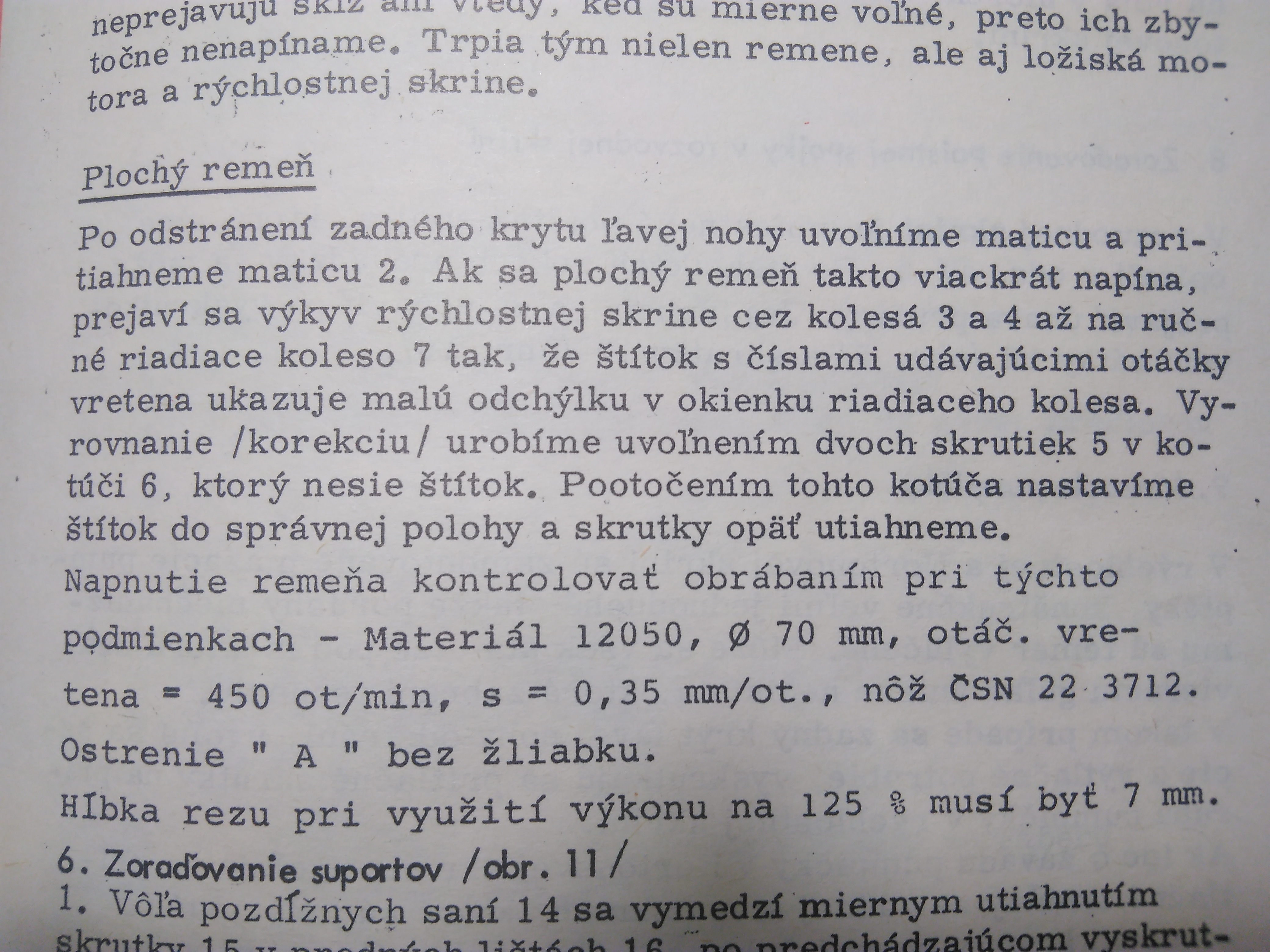

Kto má manuál od 18ky po ruke nech ma doplní, pametam že je tam časť o napnutí remeňa a vyskúšaní. Bolo tam písane aký nož, ako nabrúsený, materiál, priemer, otáčky, posuv..ale to hlavné hĺbka rezu 7mm a pri tom teste je stroj zaťažený na 125%.

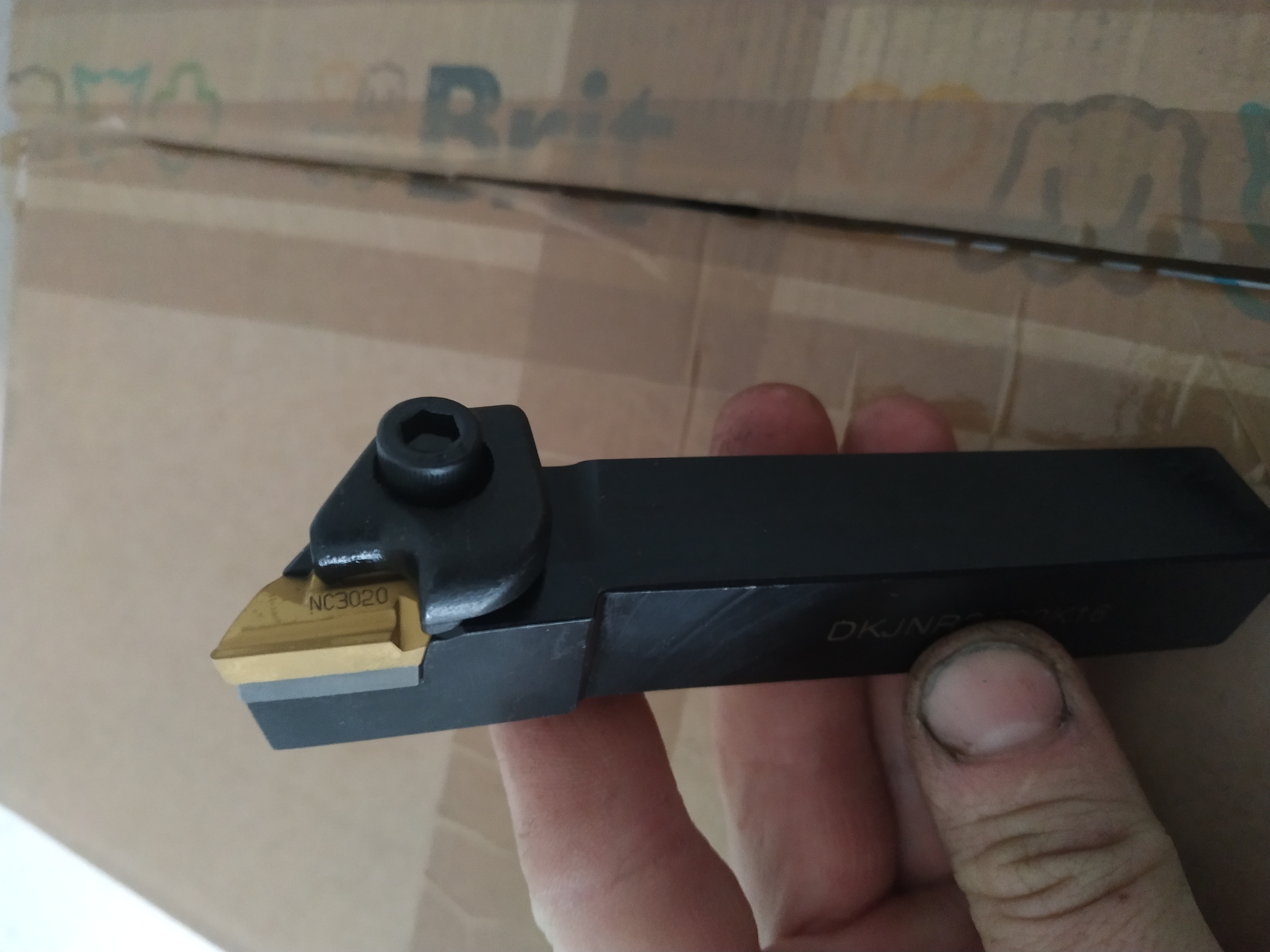

novic píše: 4. 3. 2021, 8:42 Tento nožík vypada zaujímavo na hrubovanie
https://www.kovonastroje.cz/Nastroje-pr ... pravy.html
Nie je zlý, no plátok (KNUX) má iba dve rezné hrany. Podobnú službu ti spraví napr nôž na plátky DNMG, ktorých je v ponuke viacej v prijateľných cenách, a má 4 rezné hrany.

Já používám na S28 nože BON a tímhle držákem nemám problém zabrat 5mm šponu.
http://www.bon-nastroje.cz/?categ=Nozov ... oustruzeni

K tomu testu napnutia remeňa hrubovaním 70ky gulatiny. No ja na tom mojom mam skusenosti že ked dam pri 450 ot, 3mm špona, a viac než 0,2 na otáčku už mi ten remeň prešmykuje.

Dakujem za odpovede tak to mame aj oficialne ze ked tam budem brat 7mm sponu tak ma nevyfacka suport :D .

Keď to budeš skúšať, tak je najlepšie použiť nejaký plátkový nôž. Lebo pri ručne brúsenom potom nevieš, či je problém v stroji alebo v zle nabrúsenom noži. Držiaky môžeš kľudne kúpiť aj činske a do nich nejaké plátky z bazoša, výborné na hrubovanie sú napríklad CNMG. Ak máš správne držiaky, tak pri CNMG dokážeš využiť všetkých 8 rezných hrán. Alebo ak sa ti páči ten tvar čo si posielal, tak sú dobré DNMG, ako píše qwer.

Plátky KNUX, majú celkom dobrú geometriu, no iba dve rezné hrany. To je dosť nevýhoda, proti plátkom T a W, ktorí ich má šesť. Naviac staršie ČSN majú inakšie upínanie ako Sandvik (za stredový otvor) tak sú nezamenitelné (aby spoľahlivo držali). No majú o dosť menší rezný odpor oproti plátkom s uhlom chrbta 0°.
