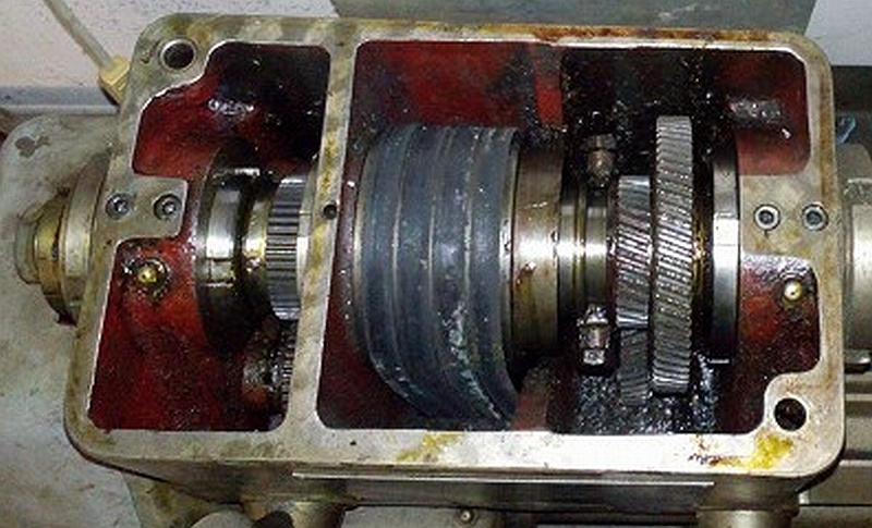

Dobrý den, jsem tu nový. Dovezl jsem domu soustruh JSO 5 a chybý mi kompletni předloha ve vřeteníku. Byl by někdo ochoten kdo má tenhle soustruh doma mi to vyfotit popřípadě poradit jak je to řešeno. Děkuji

Ten odkaz mi moc nepomohl. Hledal jsem na google ale nikde není vyfocen vřěteník vevnitř jak je řešeno přesouváni kol předlohy.

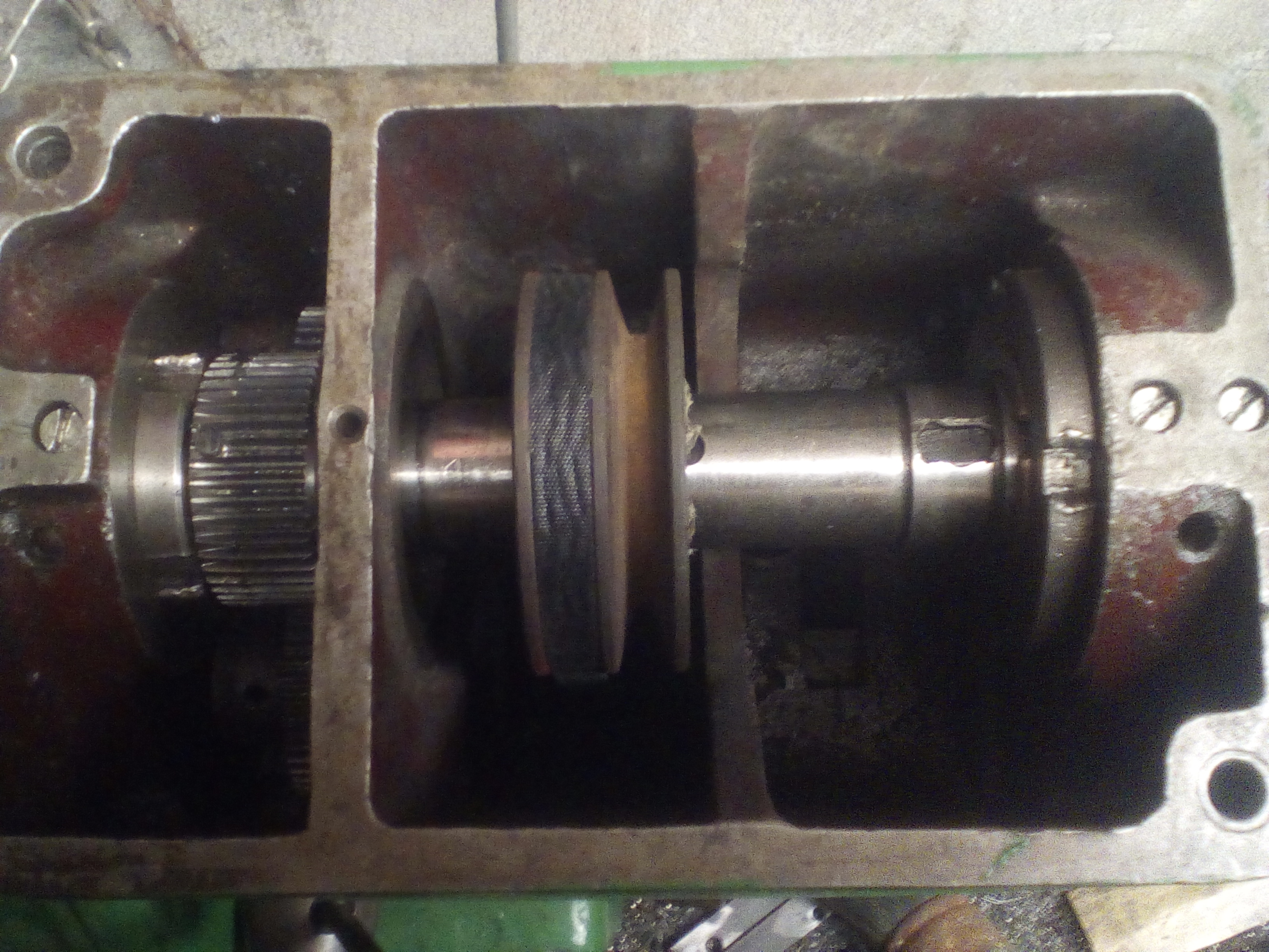

Vyfoť ten Tvůj vřeteník a uvidíme....

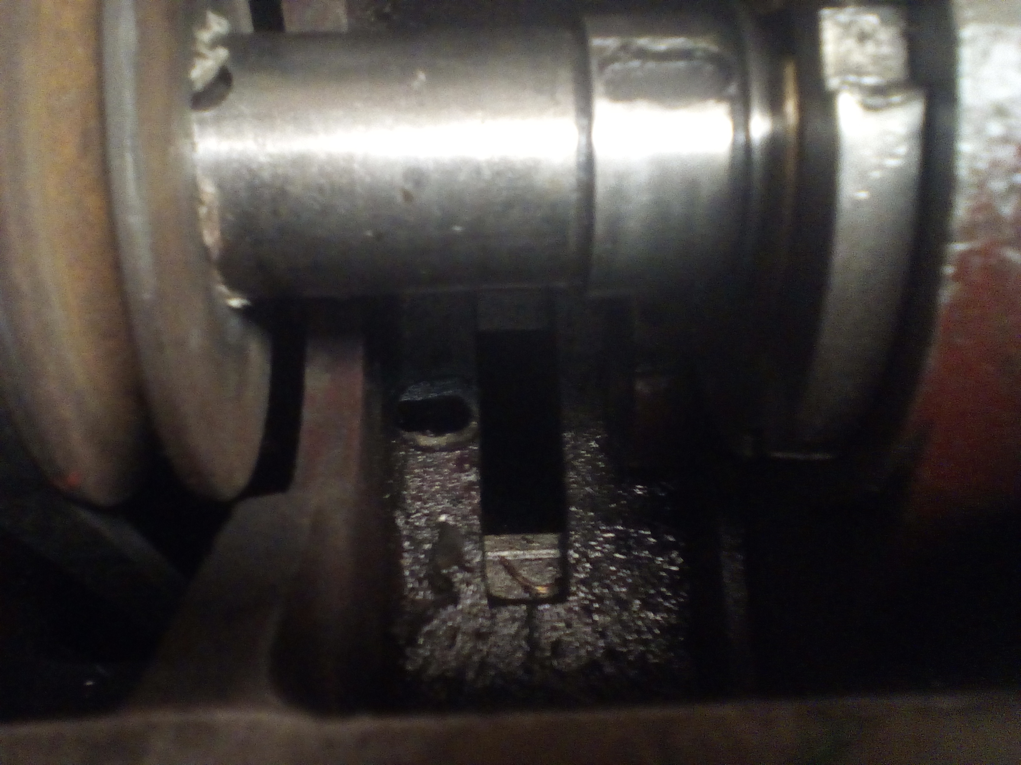

Neměl by jste nákres jak je to řešeno uvnitř, to přesouvání kola do zubové spojky ?
Reinkarnace
- Příspěvky: 1227
- Registrován: 21. 11. 2017, 9:16

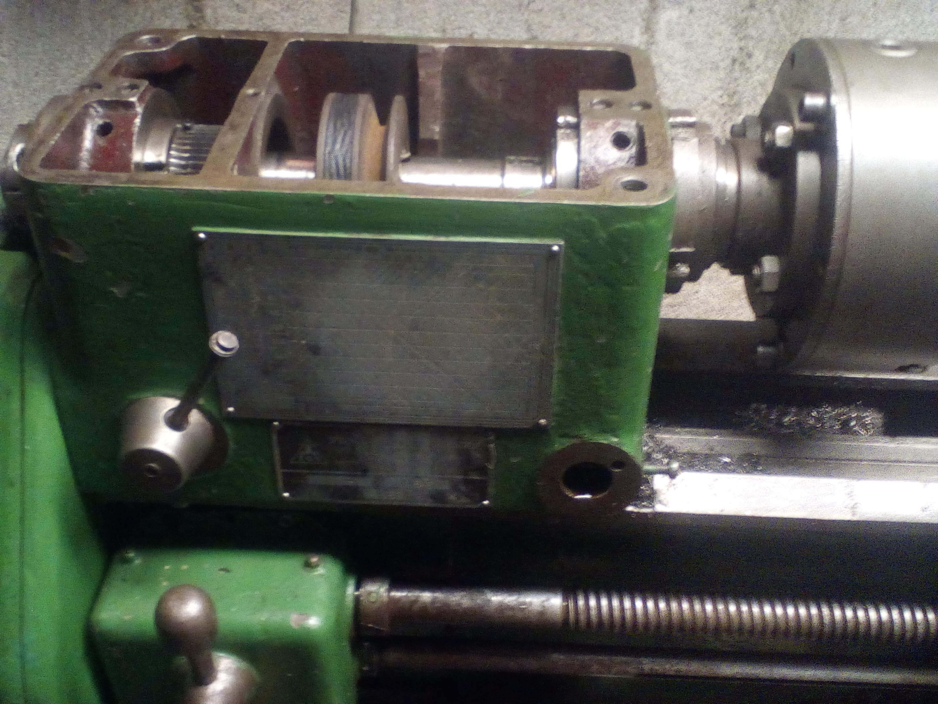

To opravdu nemám. Páka vpředu na vřeteníku se vysouvá/zasouvá a otáčí a tím se to přesouvá.

A nemohl by jste mi změřit pruměr všech řemenic ? Bohužel ty někdo taky změnil za jiné.
Reinkarnace
- Příspěvky: 1227
Jestli jsem dobře měřil (nejde tam pořádně dát posuvka), tak venkovní (největší) průměr čtverné řemenice je 90 mm.

Zdravím, opět jsem se pustil do opravy soustruhu, byl by někdo ochoten mi spočítat kolik zubů mají ozubená kola na předloze. Děkuji
