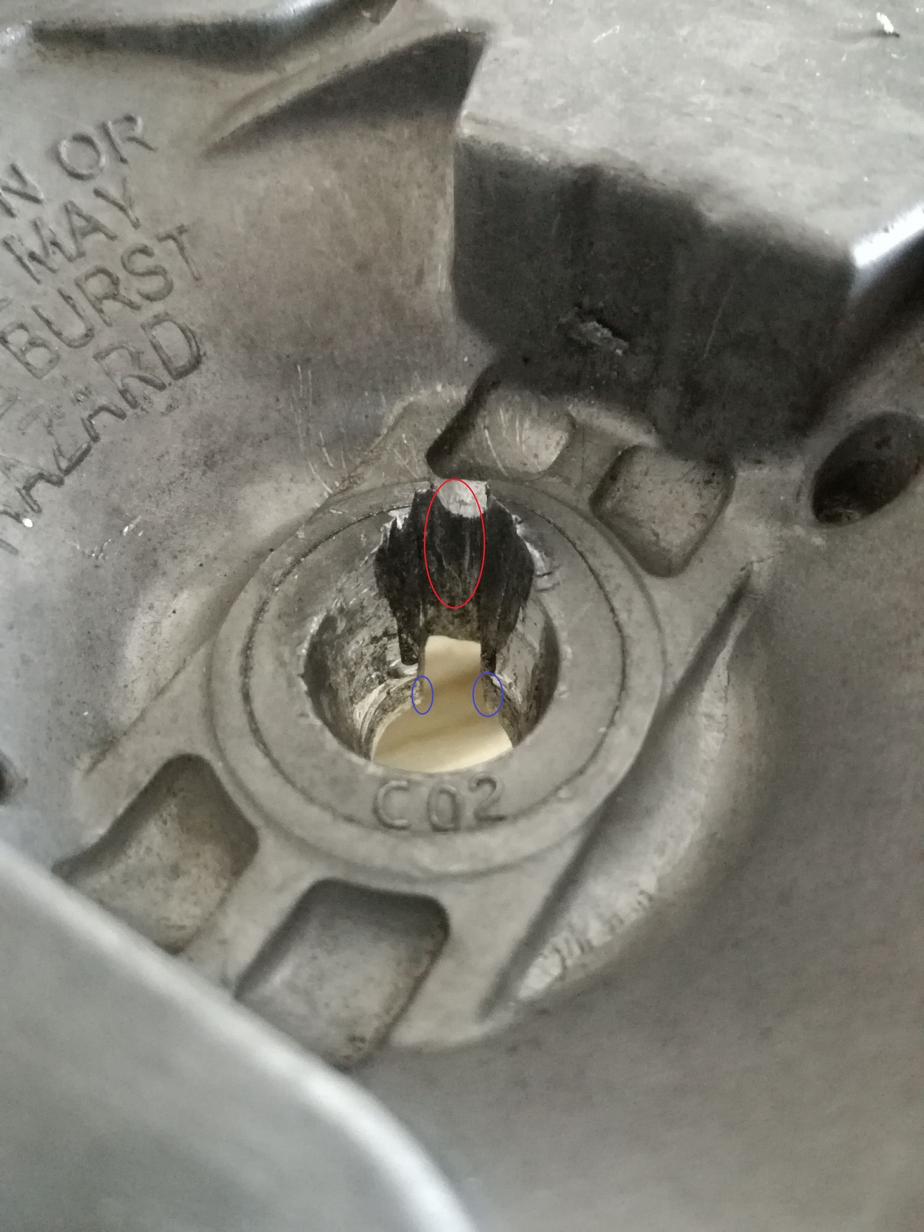

Zdravím,
zajímal by mě váš názor.
Vloni přelom únor, březen mi na motorové pile odešla olejová pumpa. Sehnal novou a když jsem ji chtěl vyměnit tak jsem při demontaži spojky urvál závit na klikovce.
Sehnal jsem druhou klikovku a v květnu rozebral pilu, vyčistil, (na foru je důkaz - jak jsem zoxidoval válec), postupně dál dohromady. Ale jelikož přes léto byly jiné prioririt - zemní práce okolo baráku a dřevo mohu řezát i v zimě. Na podzim jsem to složil zkusil nakopnout, ale málo dotažená matice na setrvačníku, způsobila zalomeni zobáčku.

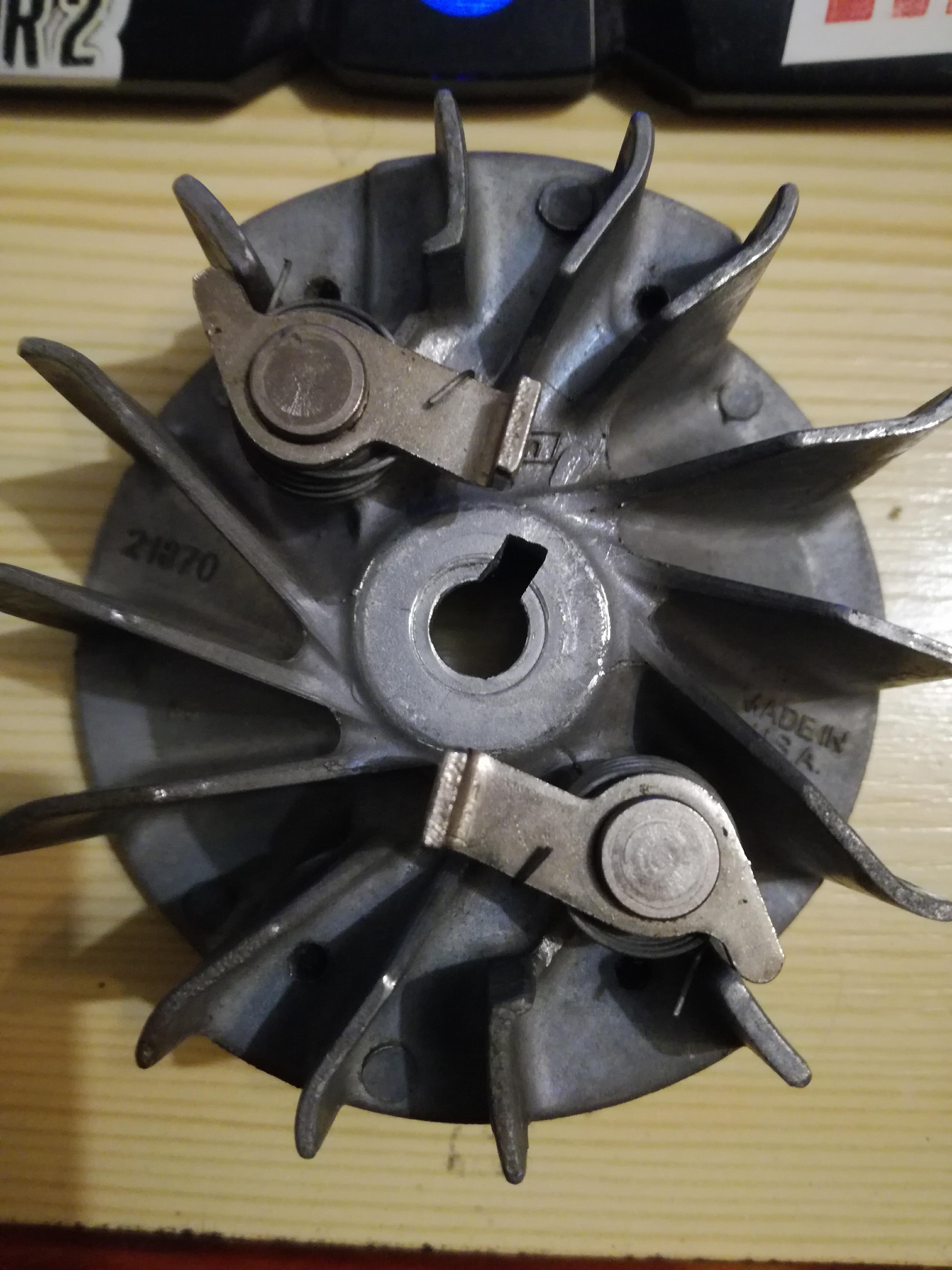

Spojení setrvačníku a klikovký je pomocí kužele a woodrufového pera. Ovšem na původním setrvačníku je to pero jako součást setvačníku je to jeden monoblok.
Tak jsem zkusil vypilovát drážku pro woodruva - taková legrácká na zimní večer. Když to nevyjde - kupim druhý setrvačník.
Nakonec jsem to smontoval, přeměřil zda drážka je dobře. Udělál fotodokumentaci. A eljhe vyšlo. Jestli byla odchylka byla o 0,001°, a vyškově o 0,005mm rozdíl v poloze ojnice.
Zkusil nakopnout, nic. Zkusil jsem benzin podsvičku a ejhle poškytala a nic. Nakonec jsem zjistil, že v palivové "pumpě" se nedrží hladina benzinu. Vyměnil jsem carburátor a hladina se drží. Napumpoval benzín, nastartoval a beželo to na volnoběh. Přídál plyn zdechlo. Teď nejisty tím, zda je nový carburator seřízený, jsem to dál do servisu. Že chci seřidit carburátor. Technik přijal, kdyby něco zavolaji.
Včera jsem jsem si to vyzvednul. Bohužel se jím, setrvačník protočil na klice a poškodil i kliku.
Předavala mi to pouze nějaka slečna. Technik co to opravoval tam nebyl. Byl tam ale jeho kolega. "Je to je ta pila co má vypilovanou drážku a to není originál, bohužel." Řikám jasné, škoda, dobré beru.
Když jsem to doma rozebral tak drážky na pero vylamane, ale pero sice poškrabané, ale v kuse. Seru na to asi to byla moje chyba, že drážka byla ok, nedokažu že byla. Ale našel jsem dokumentaci k tomu.
Otázka:
A teď mi jako strojaří žačina vrtát hlavou jak se muže protočil náboj na hřídeli - kuželový spoj jistěny pomocí pera, ale pero zůstané nepoškozené, pouze vzpřičené. Když klikovka a setrvačník je jedna sestava...
Prvně jsem si řikál, že když se startuje pila. Tak se roztači setrvečník a ten rozběhne klikovku atd. Ale to se to pero v drážce muselo "vyvyklat" jak řešil problém s carburátorem a tam nebyl stopy po vyžvykaní. A navíc ten původní zobaček má boční plochu 3mm2 a pero má 45mm2 -> samozřejmě dělit dvě.

Záleží, čo s tým majstri robili. Je možné, že im to nešlo nastaviť, a došli k záveru, že je nesprávne nastavená časovanie zapaľovania, a experimentovali s pootáčaním zotrvačníka. Miesto úsečkováho pera už som videl aj rozklepanú maticu M8 :? Ak je iskra príliš pred hornou úvraťou, motor pri štartovaní "kope" do protismeru, a ľahko sa môže na kuželi pootočiť a strihnúť nejaké pseudoperko -záleží od obsahu motora. (Kývačka ma ako chalana kopla- noha vyletela hore a kolenom do riadidiel. Zvíjal som sa na zemi zo slzami v očiach pár minút :lol: ) No a keď im to nešlo, poskladali ako mohli, výhovorku si našli- amatérska úprava...

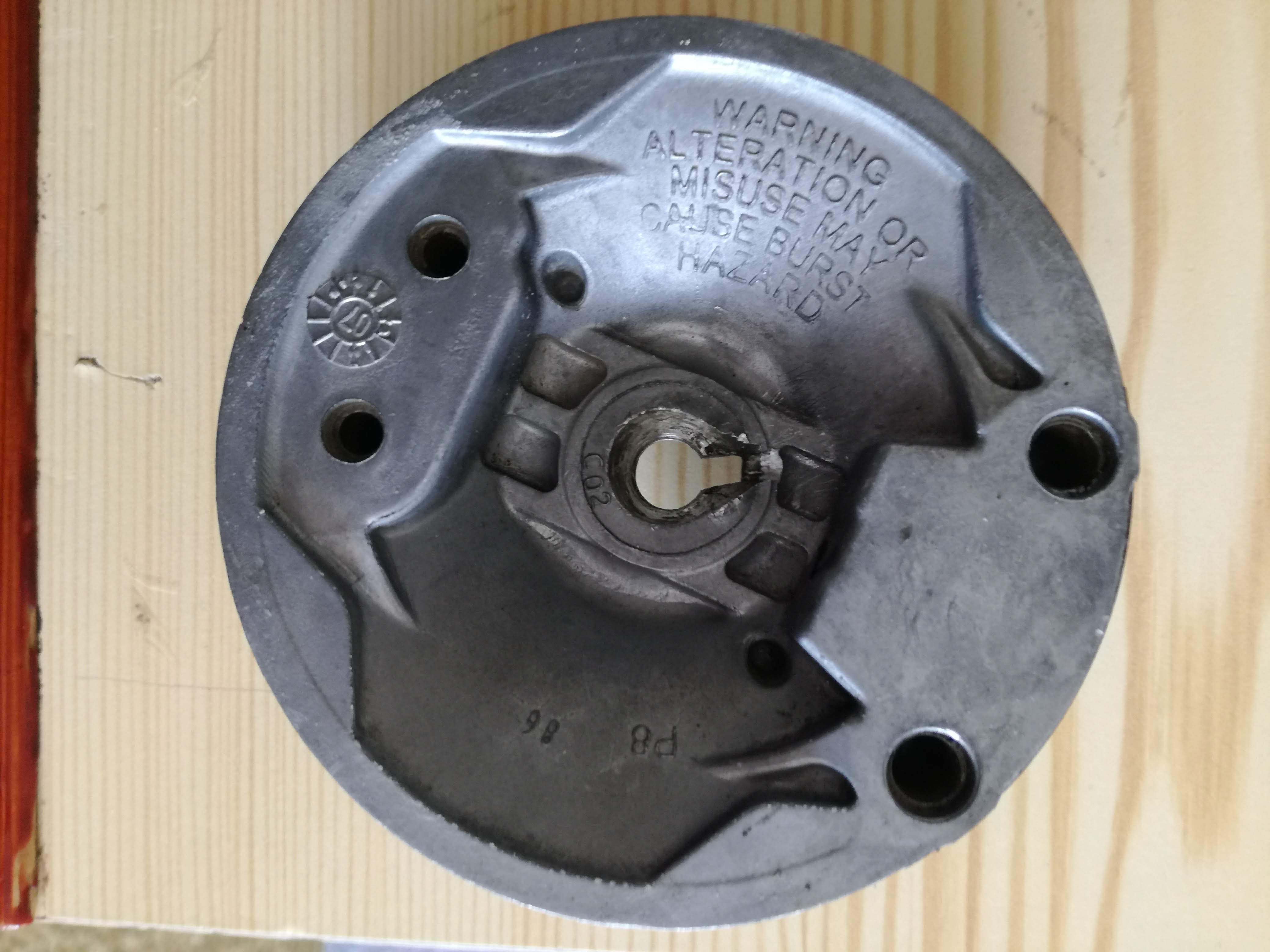

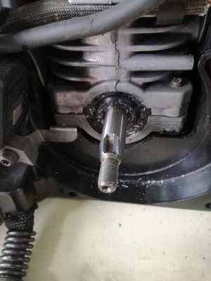

Mi pravě vrtá hlavou zda to mu nepomohli. Fotky dodavám dodatečně - hledál jsem je na HDD

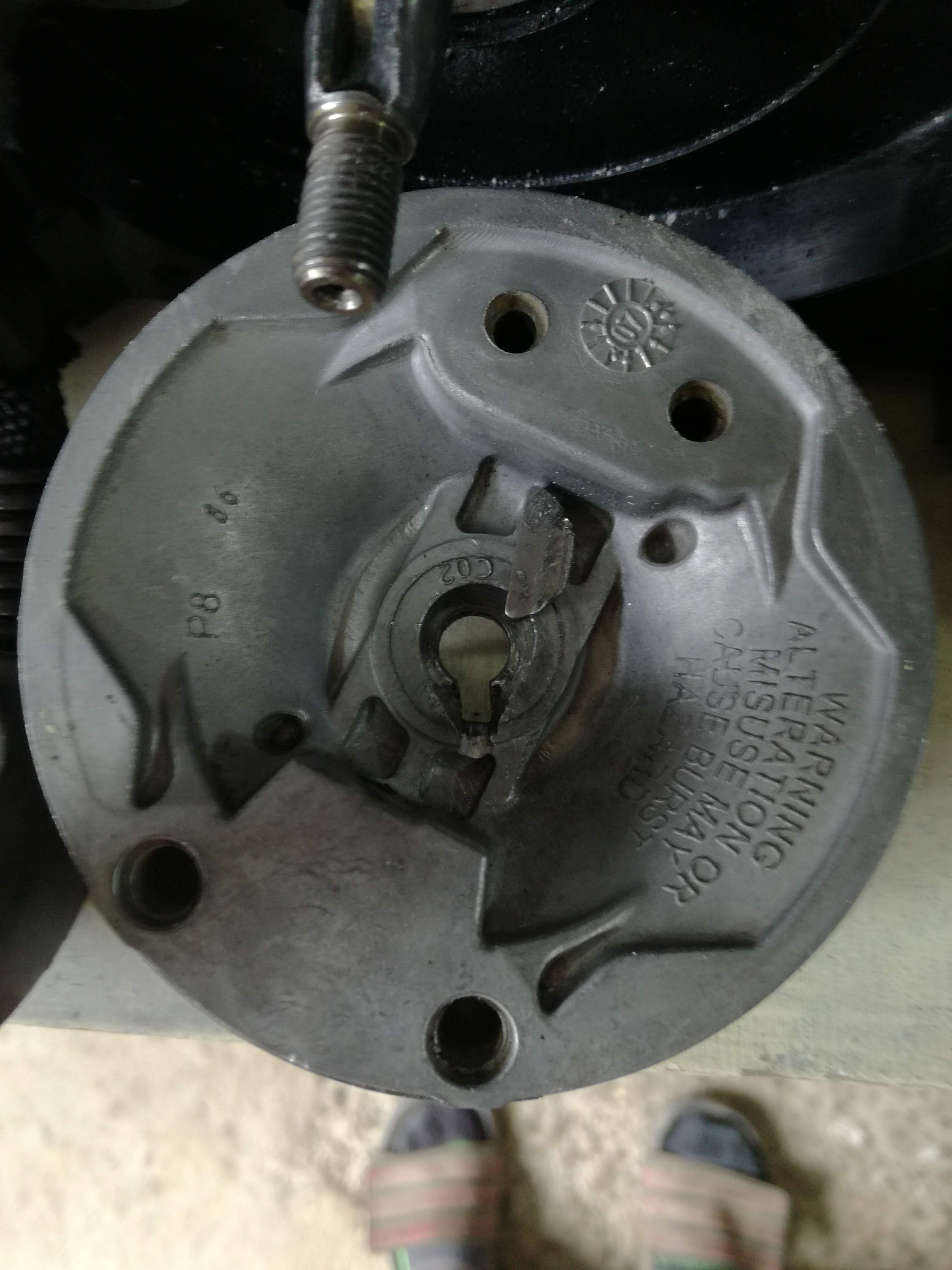

Stav ze servisu:
Sestava:

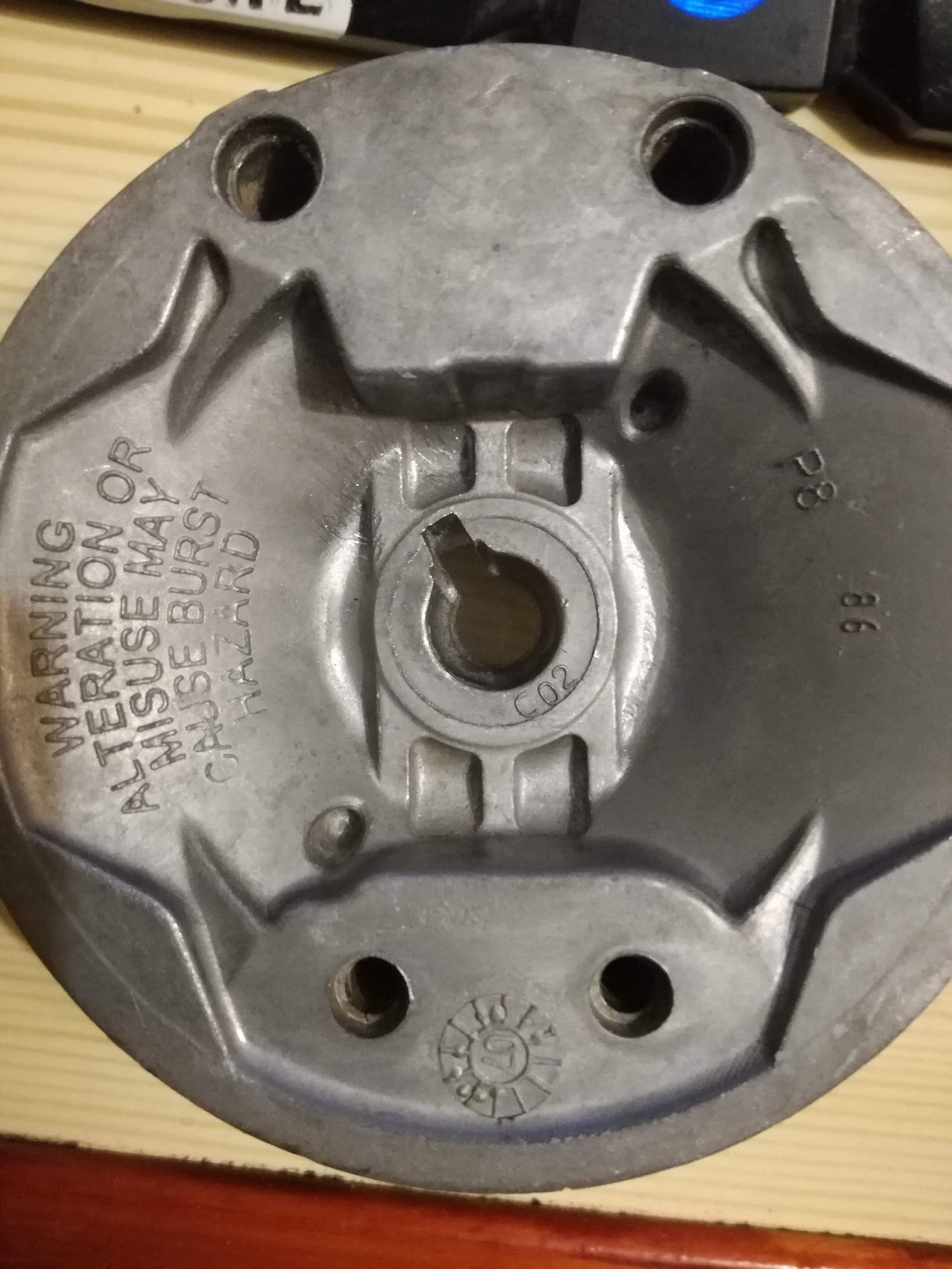

Původní drážka:

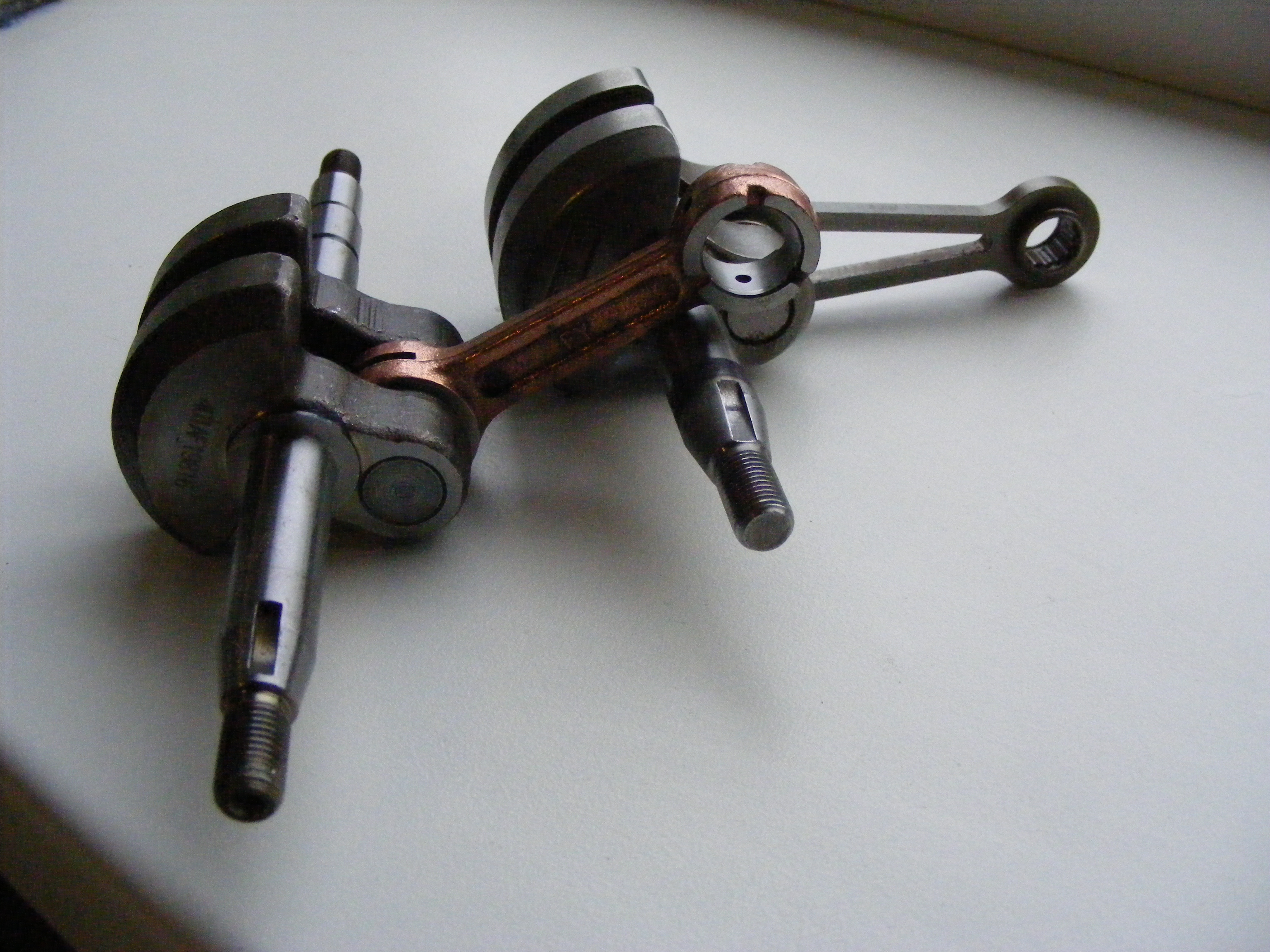

Klikovky:
Ta kovana je nová. A má hlubší drážku.
Jinak ta drážka zepředu vypada že je šikmo. Ale jelikož první 3mm jsou nefunkční. A už jsem to pro estetiku nedopilovaval.
Nemohu najít fotku jak je to nasazené bez te matice (jak v fotce sestavy). Že pero sedí, ale otvor je šikmy.
Modré kroužky nefunkční častí drážky. Červený kruh ryha po peru, ale pouze z poloviny.
Taky mě překvapuje že na drážce na hřídeli je vada pouze do půlky drážky.
Přijde mi to, že jím to nešlo nastavit. Tak to rozberali. Viděli fušeřinu. Tak to dali dokupy. Jelikož pero je u magnetu v setvačniku, tak ma snahu se stahovat z drážky směrem k bloku válci a být na půl žerdi. Kopli to. Pero se spřičilo a je nám lito neni to opravitelné.......
JInak polohu pera jsem odměřovál v CADu. A různe propočitaval zda nedojde k velkému předstihu, ale to by se spíše zablokoval válec než aby se protočil setrvačník. A nejelo to na volno běh.
Beru to jako ziskavaní zkušenosti, místo fichtla mám pilu na "tuněni". Zatím jsem ziskál cenou zkušenost jak za 100,- udělát šnekový převod.

Dotaz je: Muže dojit k poruše drážek na pero na hřídeli, aniž by došlo k poruše pera?
Ve školě mě učily, že se první střihné pero, nikoliv že se vyrvou drážky a pero zůstané neporušené. Proto jse to zveřejnil na technickém foru.

Mezi perem a hřídeli je podle výkonu motoru a vypočtu tlak max. 0,5MPa. Což na namahaní za mezi pevnosti přijde hodně málo.
Edit: Kolega zminil, že to nakopl a setrvačník se protočil.....

Samozřejmě první dojde ke střižení pera. Tedy při jeho správném použití, t.j. přesné drážky v hřídeli a náboji z kvalitní, nejlépe zušlechtěné oceli.
Možná, že s dobrým epoxidem by ještě fungovaly i drážky na obrázcích, musel by být ale v pořádku kužel, což nevypadá.
