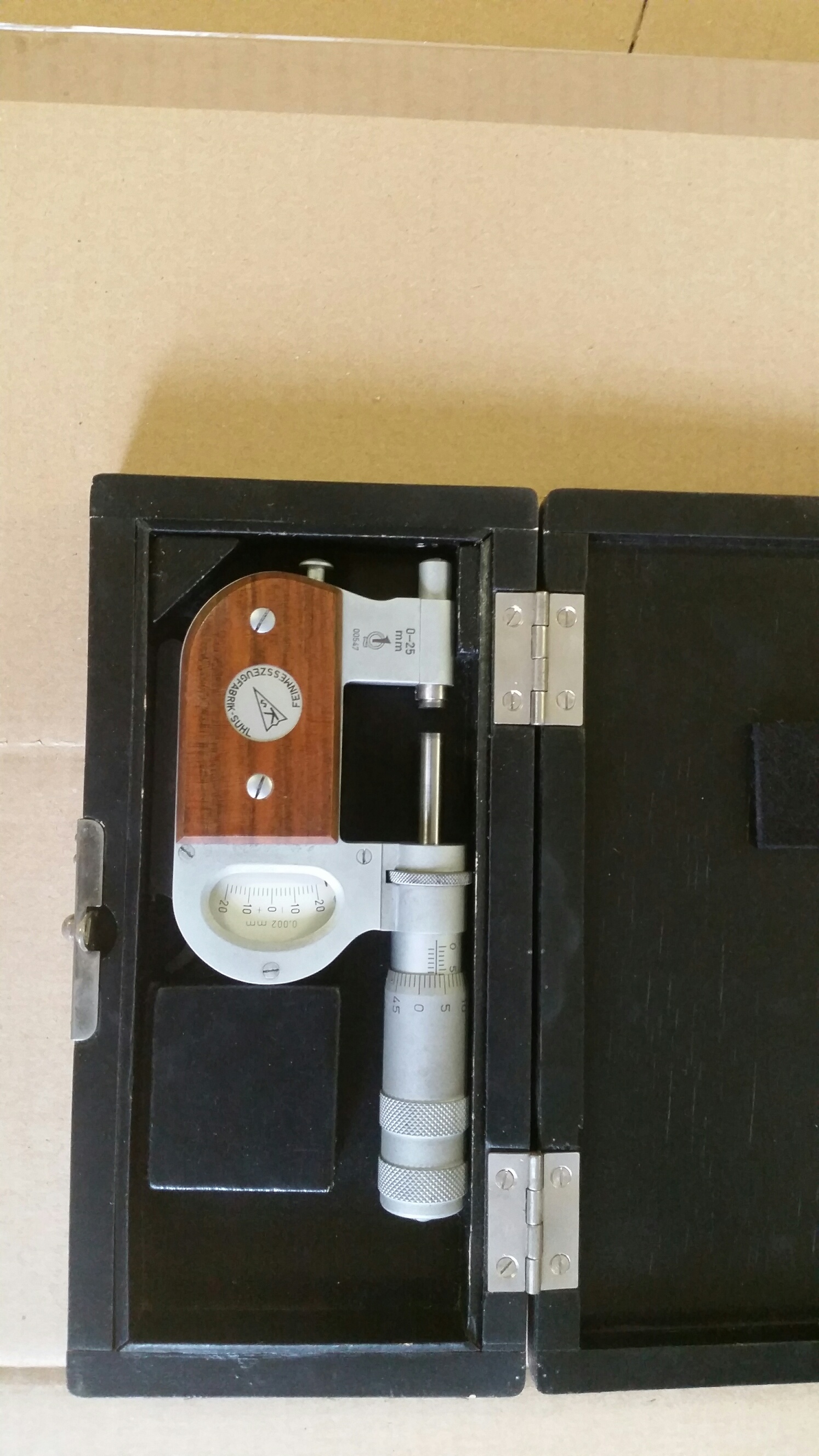

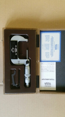

zdravim mam tu nake mikrometry -dotaz :
1.tesa -je to dobra znacka -? postřehy,zkušenosti?
2.jake je spravny nazev pro tento přistroj -pasametr .mikrometr,mikrometr s uchylkomerem ?,
mikrometry -zkušenosti

pokud bys ten první mikrometr náhodou chtěl prodat a není poškozený (zejména ta planetovka), tak bych ho rád koupil - pak napiš do pošty cenu.
- Příspěvky: 3818
- Bydliště: Bratislava
meradlo z prvého obrázka je pasameter.
Čo dodať k TESE... Švajčiarska spoločnosť (medzičasom trochu americká) s cenou za takýto štyk zodpovedajúcou kvalite a značke. Také európsko-americké Mitutoyo.
TESA - mercedes mezi šuplerami, koupil jsem do firmy nejprve metrovou k horizontce - asi 40000.-,
ředitel se chytal za hlavu, ale ta přesnost - měří skutečně a opakovaně na setinu v celém rozsahu,
jak hodně se při měření tlačí nemá žádný vliv, při měření štosu johansonek ukáže přesně sestavenou míru,
a to provedení - nutno vidět,
měla takový úspěch, že jsme ještě přikoupili délku 600 pro soustružníky,
admin asi nerad vidí takovou reklamu, ale proč nepochválit dobré zboží ? ! Nemám žádný interes na odbytu TESy !
