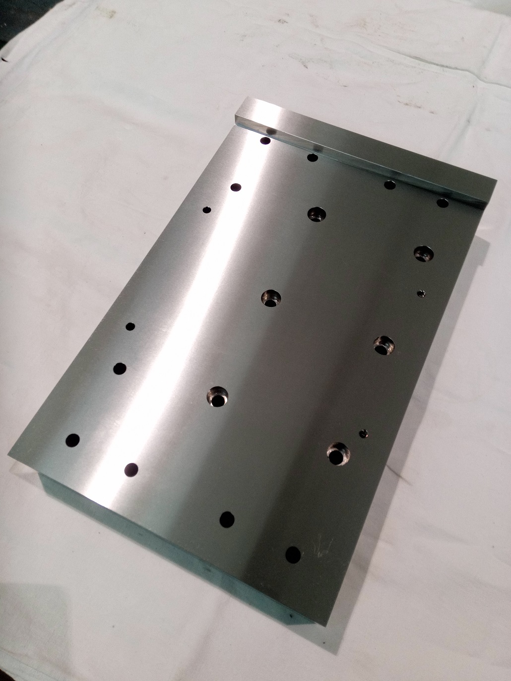

fmodel píše: 31. 5. 2021, 9:45 Jakej má způsob broušení BRH20 ta nejezdí pásky (přískoky )jak píše Sancho Panza ale volně plave v ose Y od dorazu k dorazu a hydraulikou si řídím úhel .
od jergus.balaz
Na CrissCross hlavne treba kotúč na to určený. S "našimi" to nejde.
Jaký na to mají být kotouče a v čem je problém u našich kotoučů?
díky
Z toho kriskrosu sa tu robí zbytočne veľké haló. Mali to všetky brúsky s priečnym hydraulickým pohonom, tuším že aj BPH20. A áno mali to aj BRHáčky, ja mám Elliottku čo to tiež má, a keď máš dostatočne rýchlu pravačku a kurevský švih tak to urobíš aj na BPH20NA ručne fučne :lol:
Ono tam nejde o ten pohyb, ale ako už naznačil Milan583, tým že to plynulo jazdí priečne, tvorí sa rovnomerná olejová vrstva na vedení, čo zabezpečí tú rovinnosť (medzi iným).
Keď na to použiješ nevhodný kotúč, brúsne zrno sa vylúpe, otupí, začne sa miesto styku hriať a kotúč "vtiahne" do materiálu a ani nevieš ako si 5 stoviek pod rozmer. U nás z bežne dostupných kotúčov to ide dobre Nortonom 5SG/3SG, Tyrolit 454, Elbe má na to samostatnú radu napríklad. Arbort (CBNko) je na to zas úplne nevhodné.
Pred nedávnom sme robili do Holandska kalibračnú platňu z AISI304, požadovaná drsnosť pod Ra 0,4 (bola 0,36), rovinnosť pod 0,005 (na kalibrácií namerali 0,003 a 0,002), brúsilo sa to dosť zle kvôli tej bočnej dorazovej časti. Takže nakoniec som obrúsil zápichom časť pri bočnej dorazovej časti, bokom kotúča sa lizol okraj a práve cik cak sa dokončila tá rovná časť. Spodná dosadacia plocha išla na finiš cik cak. Robilo a to na BRHáčke práve s tým kotúčom od Elbe.

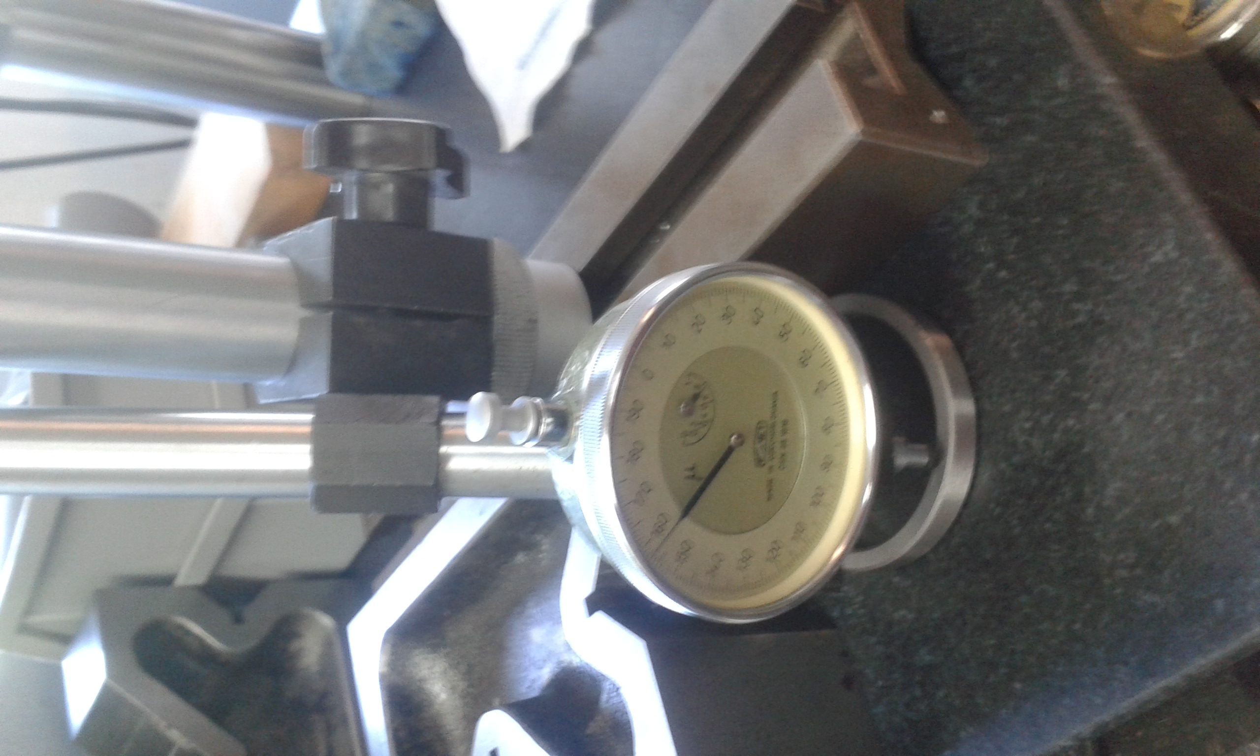

Podařilo se mi ty kroužky ručně dolapovat do maximální odchylky 0,002 jak v rovnoběžnosti tak ve výšce páru, 0,002 by měřená výchylka na hodinkách takže v realitě by se to do těch 3 mikronu mělo vejít.
Rovnoběžnost šla dohnat celkem bez problému horší bylo dotáhnout vyšku na druhém kroužku v páru a přitom držet rovnoběžnost, naštěstí výška není daná tak jsem to mohl do nekonečna upravovat a mrvit.
Klasický magnetický stojánek byl nepoužitelný pro mikrometrické hodinky, je hrozně blátivý. Ten na fotce po pár úpravách se osvědčil.
Chvíli mi trvalo než jsem si uvědomil že stačí abych kroužek trošku ohřál v ruce a byl z rozměrem úplně jinde, prakticky to už nešlo ani pořádně měřit, hrozně se to začalo lepit na desku ohřívalo se od prstu, musel jsem furt čekat až se srovnají teploty a tak jsem se na to vyprdl, tak mi no stačí
