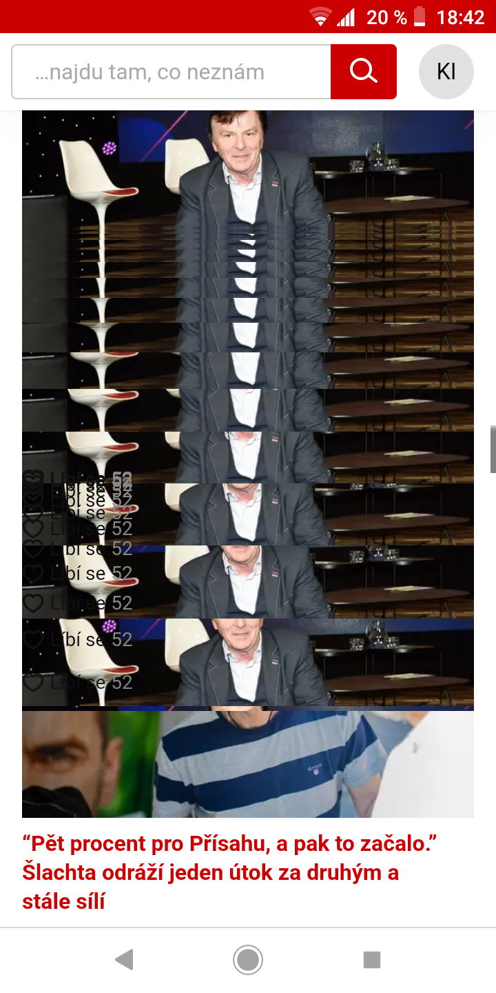

Zdravím.
Dnes z čista jasna mi začal blbnout telefon. Neupadl, chovám se k němu slušně, a pořád má tlustej futrál. Nevíte čím by to mohlo být?

Co všechno jsi zkoušel udělat (reset, počkat na úplné vybití /to asi ne, když to začlo dnes/, ..)?

Objevila se aktualizace systému, tak jsem aktualizoval a následně restartoval. Tady na fóru to ale nezlobí. Začal seznam, a pak se přidalo strelectvi.

Aha, to vypadá na problém té aktualizace. Zkusil bych ještě jeden restart, jestli se to neusadí a pokud nepomůže, možná bych chvilku čekal, jestli nevydají hotfix (zkus googlit přesně tvůj typ telefonu, jestli vás není postižených víc).

A smazat cache weboveho prohlizece

Zkousels to zapnout a vypnout?
Dela to i jiny prohlizec?

Vypnuto a zapnuto. Stále stejné. Seznam a strelectvi.

Jestli v něm nemáš TWRP, tak by možná bylo dobré ho naistalovat a restartovat do něj.
Ale taky to může být hardwarový problém s displejem.

Pokud běžné věci nepomáhají, není nic jednodužšího než mobil zformátovat do továrního nastavení, aktualizovat a pak zkusit jako první tohle.
Jestli to bude přetrvávat tak už moc možností není.

Obnova tov.nastaveni problem vyresilo.
Diky.
