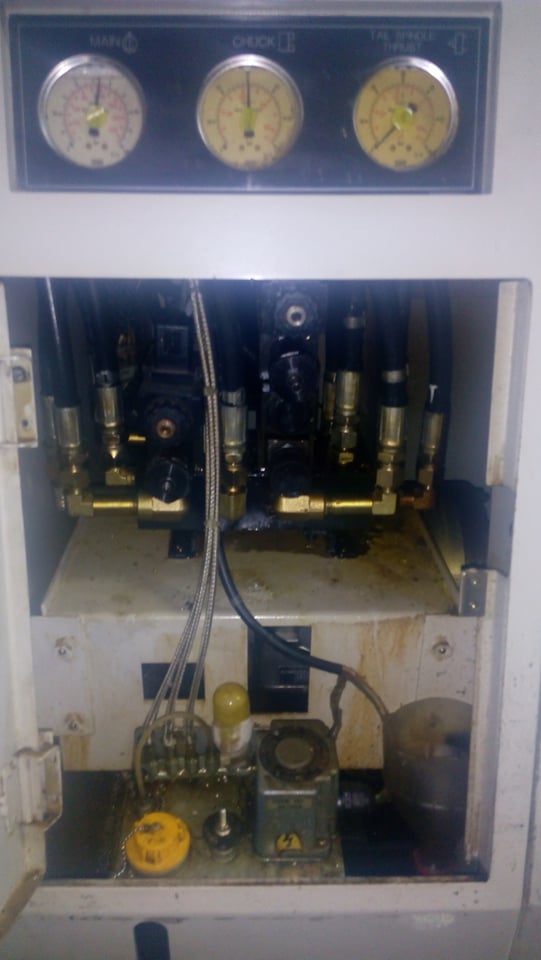

Zdravím, viem mi niekto poradiť ako nastavím tlak hydrauliky zavierania skľučovadla? Jedná sa o stroj hyundai hit 18 2001 s riadením sinumerik 810d .. skľučovadlo power grip samchully hs-10 .. na stroji bola pred tým klieštinová hlava ..
Problém je že pri mäkkom materiáli čeľuste urobia otlačok na obrobku a neviem kde nastaviť tlak upínania.
Ďalší problém je že za každým treba presústružiť čeľuste na priemer len o pár desatín menší ako je priemer upínajúceho obrobku. Inak aj keď je polotovar upnutý hlási chybu ''700021'' nieje potvrdenie upnutie.
Vie mi s tým niekto poradiť?

někde by jsi měl mít tlakoměr a regulaci tlaku sklíčidla, předpokládám vlevo dole, to by mělo být na první pohled přístupné..
a ten rozsah upínání je závislý na poloze indukčních čidel vzadu na hydraulice sklíčidla, tam se musí sundat pravděpodobně nějaký kryt.. nicméně ten soustruh neznám tak to ber obecně jak je to u jiných soustruhů

Na hit 18 bylo nad vretenikem dva budiky a dve kroutitka

robokop píše: 10. 6. 2021, 6:18 Na hit 18 bylo nad vretenikem dva budiky a dve kroutitka
1budik na sklucovadlo a 2hy na konika ?
Kazdopadne je sranda ze stroj obsluhuje bez toho aby vedel co a ako...

Je tam len na nastavenie koníka.

A ten ČAK v strede nemas cim nastavit?

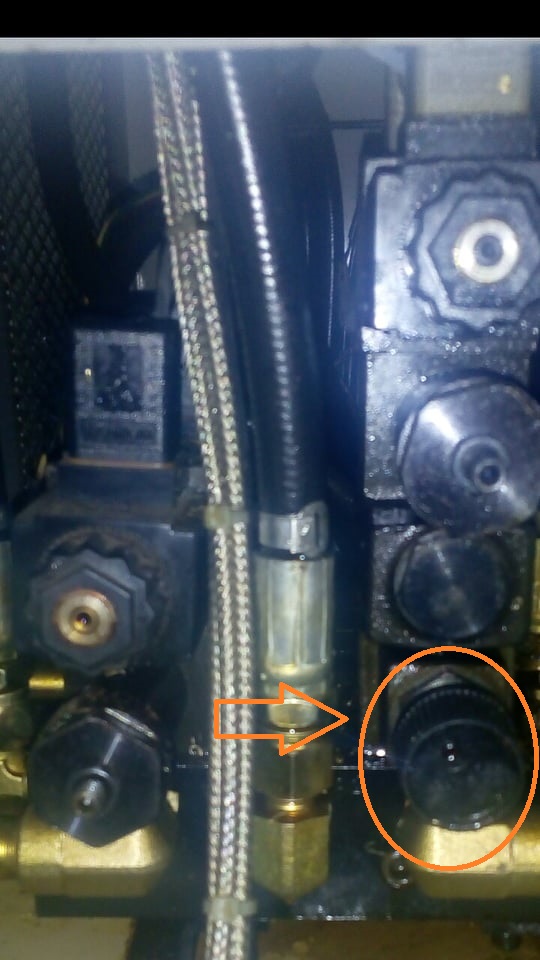

Nenašiel som žiadny ďalší ventil s ktorým by sa dalo dačo štelovať. Našiel som len ten jeden a tým sa mení tlak v koníku.

A nemá to proporcionální ventil nebo jak se to jmenuje ? že by se to řídilo z panelu nebo programu.

Nad tým som tiež rozmýšľal ale nikdy som sa s tým nestretol ešte a neviem ako to zistil a ktorej časti programu, ovládania to hľadať.
