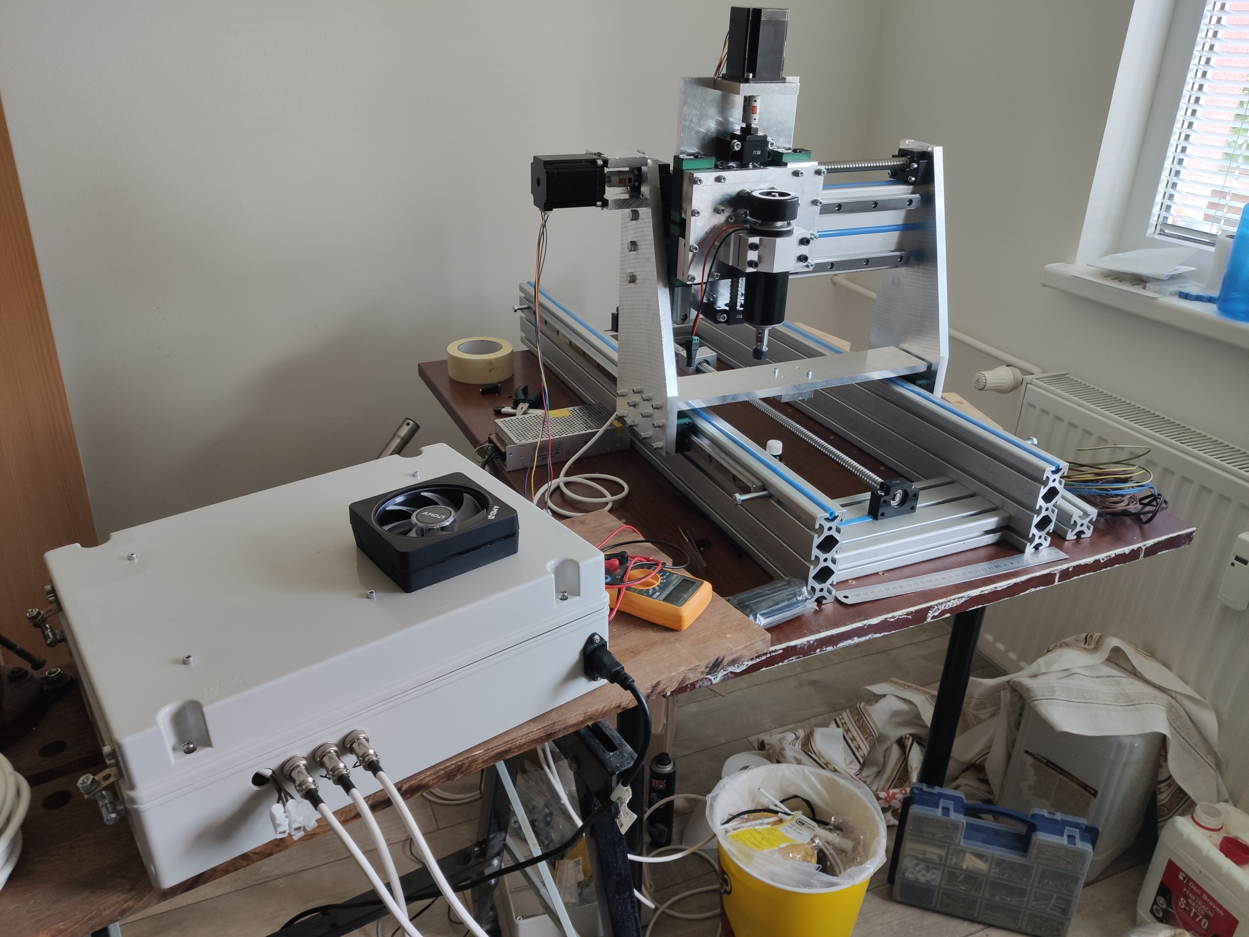

Ahoj, ak som sa cez arduino následne 3d tlač 2d lejzrovanie dosal až k aliexpress fréze. vetšina dielov z aliexpresu hliníkové profily od známeho známeho a hliníkové dosky od slovenského predajcu. diely boli postupne kupovane a postupne podlá rozmerou predajcu modelovane v sketchupe(rýchly jednoduchý) aby všetko sedelo. Po zložení som postupne nahrádzal elektrické diely z arduina som prešiel na nvcm v2.1, 24v zdroj na 36V, 500W spindla sa nedala ovládať pwm signálom tak som skúšal paralelne ovládanie mosfetu pomocou arduina a samozrejme som zhodil hlavný istič a mosfet odpálil a musel čakať kým z činy dorazí novy. Ovládanie je cez mach 3 ešte ho nemám kompletne nastavený ale časom sa k tomu dostanem. Drivery sú najlacnejšie TB6600 ktoré sa rady prehrievajú takže sa mi stáva že mi náhodne prestane íst os a samozrejme ostatne otom nevedia takže veľa zničených nástrojov momentálne očakávam nove 3x DM556 4tú os nechám na starom. Dovod preco som sa odhodlal pre stavbu je ze na aliexprese som našiel výhodnú cenu lineárov a dovoz z CZ. Plocha na opracovávanie je 240x640x45. Z dôvodu spolunažívaní v panelovej bytovke som musel pristúpiť na stavbu finančne nenáročného a nepekného kurníku vyplnenú sklenou vatou pre frézu a polozil som ju na izoláciu pre vodovodne trubky aby sa ani zem netriasla. Zvuk izoluje pekne no teplo bohužiaľ ešte lepšie takže potrebuje sem-tam vyvetrať.

Elektroniku chcem ešte prehodiť do nejakej PC skrine. Rozmýšľal som dať tam aj nejaku itx základnú dosku s integrovanou grafikou a procesorom prípadne zohnať nejaký starý notebook a vložiť tam základnú dosku s tým že nad základnú dosku pôjde nejaký plech prípadne preglejka a na ňu všetky komponenty. Tým by som docielili lepšie chladenie elektroniky.
A hlučnosť som nemeral ešte musím zohnat dosku pod frezu nakoľko v predu aj vzadu je 10cm fuga. Tu čo som si nato zohnal je bohužiaľ uzka. Ale hlučnosť a vybrácie sa rapídne znížili.

Elektronika uz prehodena, pridane led svetlo, nove drivre DM556 sa uz neprehrievaju motory niesu pri pohybe skoro ani pocut a po prehodeni z 6400 krokov na otacku na 12800 su uplne tiche jeden driver TB6600 ostal pre 4-tu os. Analogove riadenie vretena 0-10V sa mi nepodarilo rozbehnut bud som dostaval iba 10V alebo iba 0. Chcel som potom aspon spinaciu slucku menica nastavit cez 5V rele a ako spinanie pouzit vystup pre smer otacania vretena no z neznamych dovodou mi to stahuje napatie na 2V a nezope rele. Pre nulovanie nastroja osi Z som pridal 12mm dosticku pre probing, na na youtube som nasiel nastavienie takehoto nulovania z programom pre mach ktory bolo treba uravit nakolko po dotyku sa os zastavila a potom sa este rozbehla este 10mm dole nastastie som nemal nastroj upnuty napevno iba ho zatlacilo do sklucovadla. Momentalne este cakam na zavitove vlozky do dreva. Este je jedna taka nevyhoda tohoto NVCM riadenia je ze rozsah napajacieho napatia je podla dokumentacie 12-32V no pri 12V riadenie nerozozna vstupny signal takze je tam cez regulator pustenych cca 25V. A vystupne napatie s popisom 12V neni 12V ale je rovne vstupnemu napajaniu.
