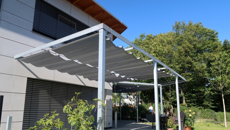

Chlapi, potřebuju geniální nápad. Sám ho v těhle vedrech nemám.
Potřebuju udělat zastínění pergoly, nahoře je polykarbonát. Propouští docela dost sluníčka a pod pergolou je hic. Chci to udělat jednoduše, levně a rychle. Mám tam cca 20 cm místa na výšku
Nechci tam dávat takový ty sklápěcí lamely, co maj profi pergoly. Je to drahý a složitý. Představu mám nějakou látku (plachtu), která bude mít na krajích kovové kroužky, kterými bude protažené lanko, na kterých se bude látka roztahovat. Což znamená, že uprostřed té látky bude průběžná šnůrka, jedním koncem se to na jednu stranu bude vytahovat a druhým na druhou stahovat. Pergola má 5m na délku, takže ta šnůrka tam nemůže jen tak viset. A rád bych to ovládal elektricky třeba krokovým motorkem. Což by znamenalo 10 metrů dlouhej ozubenej řemen. Což při jeho pružnosti (myslel jsem 3Mx9) bude dělat pravděpodobně problémy. Nejspíš bych tam musel dát nějaký napínáky a vodítka. To celou konstrukci zesložiťuje. A cena řemenu navíc asi veliká.
Druhá možnost mě napadla spojit starý řetězy od jízdních kol (tam nemám problém se zdrojem), místo ozubených řemenic malý kolečka 11 zubů z pastorků (taky bez problému seženu), ale zase, jednak to bude hlučné, druhak se ten řetěz bude muset občas namazat, což mě neláká, bude se toho chytat prach.
Nenapadá někoho jiná varianta elektrického posuvu té plachty?

Lanko několikrát obtočený okolo bubínku na motorku s převodovkou. Takhle funguje rychlozavírací plachta // nějaký průhledný plast // co máme ve firmě za vraty kvůli teplu v zimě.

Což to mě taky napadlo, ale bojím se, že se to lanko na sebe namotá a kousne se to. Muselo by mít asi v kladce drážku, do které by se namotávalo. A na 5 metrů lanka, to by bylo hodně závitů.

ono se zase odmotává
já si dělal posuv s lankem a funguje to super. Bubínek z duralu, v něm kruhová spirála pro lanko, navinuté 3 otočky aby bylo dostatečné tření.
při posuvu se lanko přemísťuje na bubínku sem a tam - tohle se musí kompenzovat
a chce to napínací pružinu

dva válce na každé straně jeden z jednoho se bude ovíjet plachta a na druhýse budou namotávat provázky nebo lanka, které plachtu rozvinou no a aby se ti to nehádalo tak kluzné spojky na ovládací serva a nemusí to být ani serva, ale třeba motorky ze stěračů

Z toho druhýho odkazu, přesně takhle si to představuju. Včetně podélného dělení (mám uprostřed nosník).
