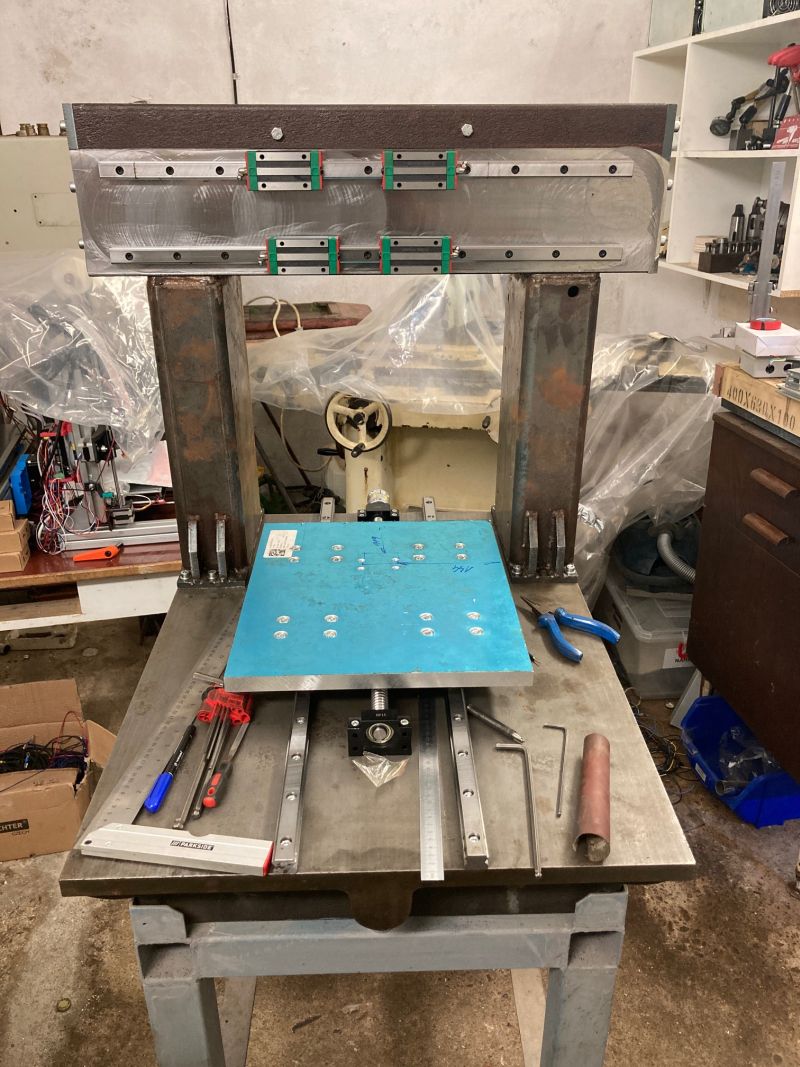

Ten Y trochu zavřít ,bylo by škoda to zprasit takovou drobností.
Pod ty stojny, nebo na ně, kde se staví příčník dej dolícovací podložky. Stačí 3 až 5 mm. Jejich dobroušením pak lehce doladíš geometrii osy proti stolu (plotně). Je dobré mít taky podložky mezi vozíkem a suportem. Dá se pak geoška dobře poladit.
tak po dlouhé době jsem se vrátil zpátky k tomuhle peklu
podařilo se mi sehnat za slušný peníz tohle vřeteno... má s tím někdo zkušenosti? Nebo je to prostě obyč čína?
https://www.aliexpress.com/item/3225376 ... 4c4d9TuxRa
teď už mám na stavbu všechno a jen najít trošku víc času.
já ho mám v regálu...zalepila se mě fréza při hliníku a pomalu se zastavilo...žádná hruza....od té doby jen cukalo na místě.....je komplet ohnuté....náraz to nebyl žádný...pouze boční tlak na nástroj....to bylo naposled co sem dal na stroj něco čínského....fungovalo 3 minuty......pokud se ti podaří frézovat bez nehody tak supermek123 píše: ↑1. 7. 2021, 7:45 tak po dlouhé době jsem se vrátil zpátky k tomuhle peklu![]()

A taky je možnost mít řízení, který vůbec neběží na PC

A planujes tam pouzivat aj nejake chladenie tekutinou? By to chcelo nejake odtokove kanaly po bokoch. Tato tvoja koncepcia by sa dala celkom v pohode zakrytovat si myslim, tak aby ti to neslo na lineary a skrutku....
