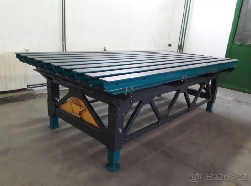

Zajimavá myšlenka, a u mě osobně velký plus za nápaditost a industrial vzhled starýho mostu :idea: https://stroje.bazos.cz/inzerat/1143539 ... -stylu.php

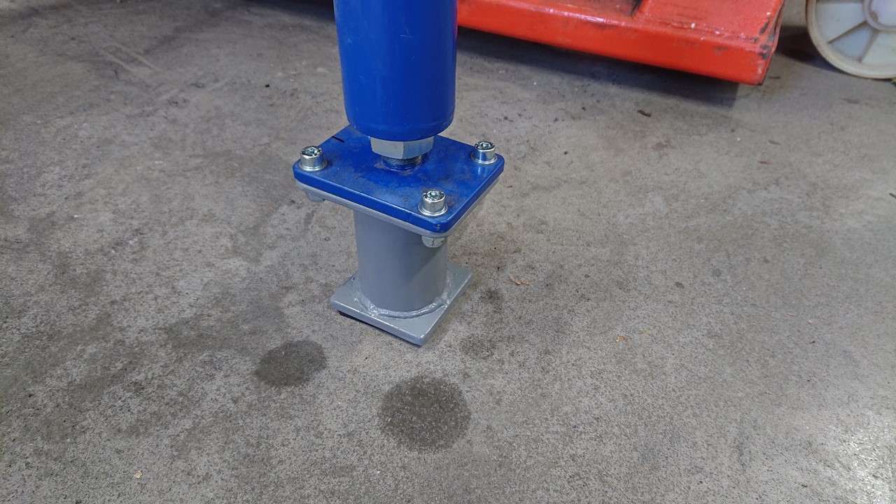

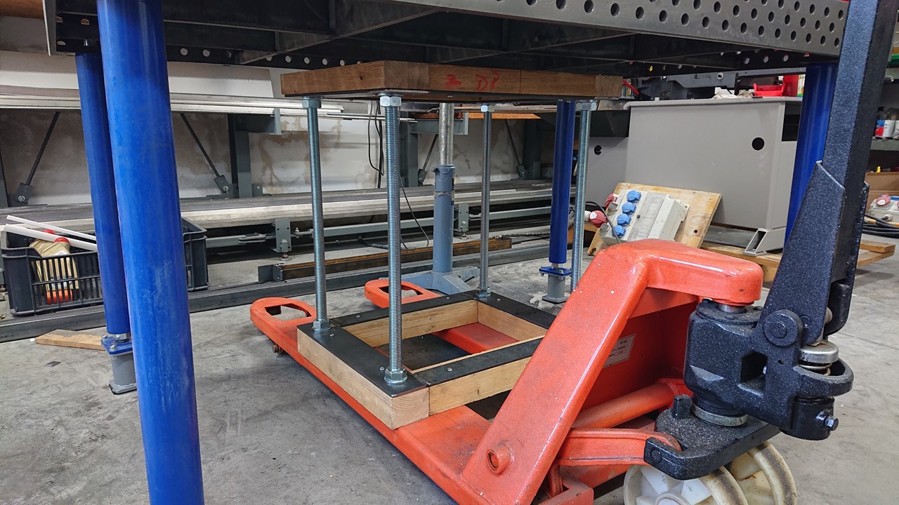

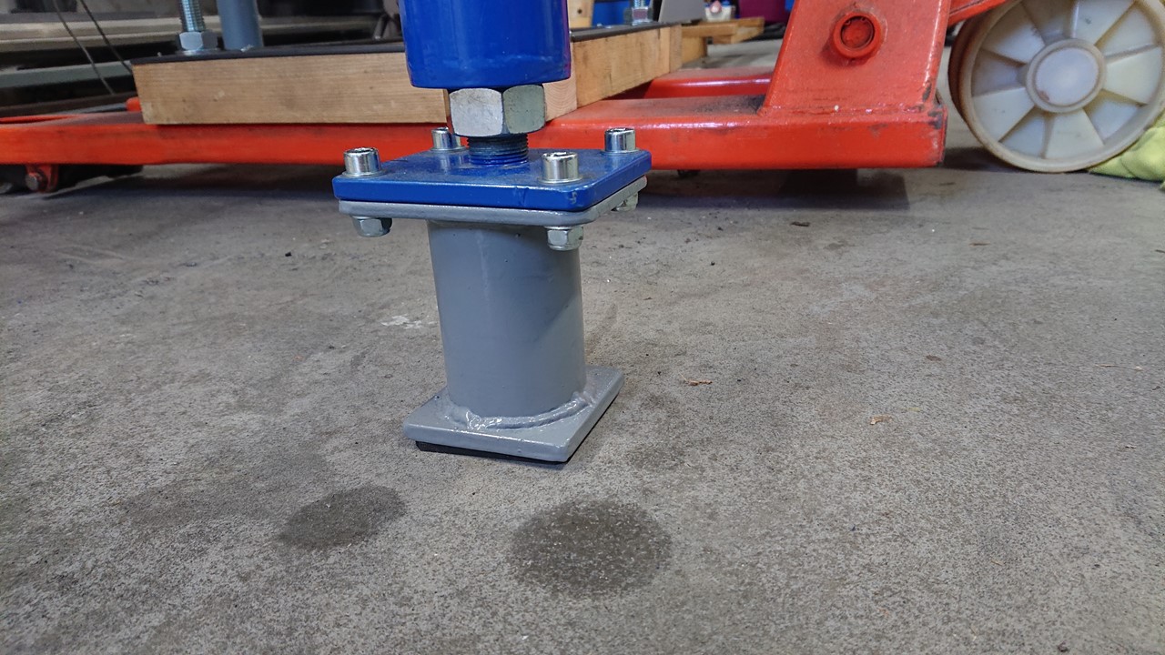

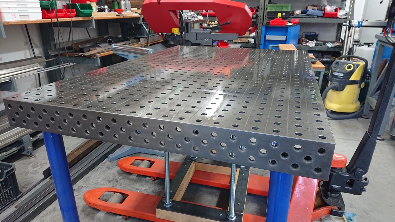

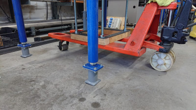

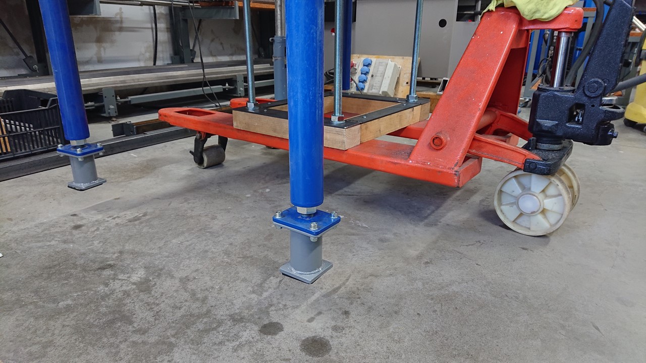

Ja som si cca pred 10r zadovazil original Siegmund (1500x1000mm) s upinkami a vyborne mi sluzi do dnes. Dolezite je, ze jeho povrch je nitridovany, co prinasa tvrdost povrchu a zaroven nekoroduje. Staci raz za cas ocistit a ostetrit nejakym antistick sprejom. Povodne som mal na nohach originalne kolieska pre jednoduchsiu manipulaciu, ale je to blbost. Nepridavalo to stabilite a aj tak sa nedal dostat stol do roviny, takze zvarence boli nie "rovne". Kolieska som nahradil pevnymi nozickami a spravil som si "nadstavbu" na paletak pre potrebu presunu a aj vypomoc pri nastavovani vysky noziciek pre potrebu dosiahnutia roviny stola (stol sa prisposobuje vyske noziciek, sam o sebe neudrzi rovinu). Viac na foto.
