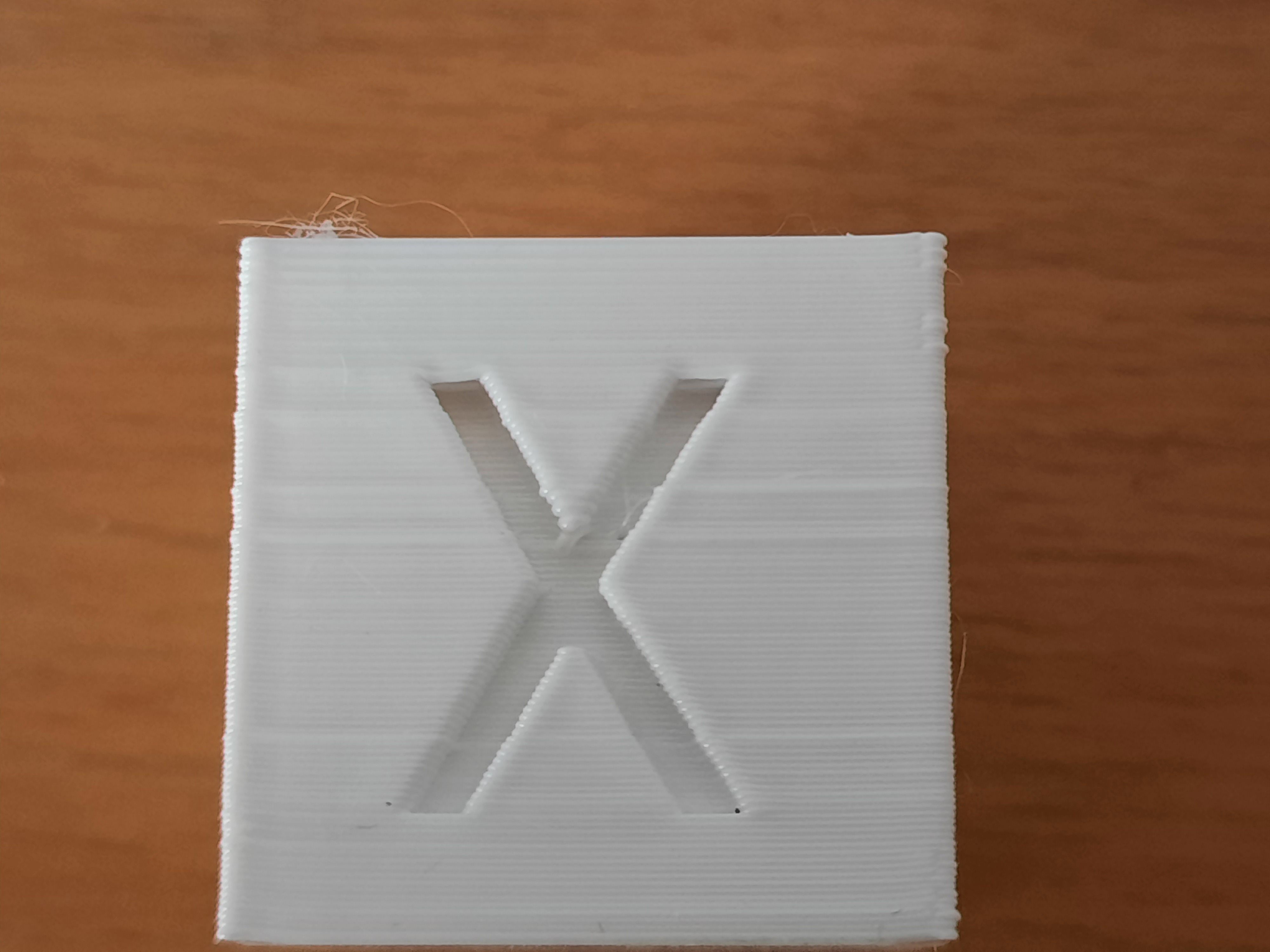

Zdravím zkušené 3D tiskaře,
obracím se na vás s problémem, protože si již nevím rady.
Začaly se mi na 3D výtiscích objevovat takové linky. Tisknu na Enderu 3. Tiskárna dlouhou dobu tiskla velmi pěkně. Poté se něco pokazilo a já nemůžu za nic přijít co to je.
Řešení které jsem již udělal:
Vysušování filamentu.
Seřízení vůlí vozíků pomocí výstřeďovacích matic.
Napnutí pásů v osách X a Y.
Kontrola pozice krokového motoru osy Z - vytištěn nový držák uchycení (osa Z neklade žádný odpor).
Kontrola zda neprokluzuje nějaká řemenice nebo nepřeskakuje motor.
Kontrola osy Z zda neklade odpor (na některých tiskárnách byl dodáván údajně špatně ohnutý držák matice - u mně po přeměření OK)
Vložena podložka do napínáku extrudéru, abych měl jistotu, že na filament je opravdu vyvíjen dostatečný přítlak.
Vložena kulička z kuličkového ložiska do spojky mezi hřídel motoru osy z a trapézový šroub (na některých videích na YT ukazovali, že to může eliminovat případně malé nedokonalosti v ose Z)
Opětovná kalibrace kroků extruderu + kalibrace tloušťky stěny a porovnání s hodnotami nastavenými ve sliceru (vše se zdá být OK).
Jak už jsem blbnul, tak ze zoufalství jsem to předělal i na direct drive.
Měnil jsem různě teploty a rychlosti tisku a bez výsledku.
Podložku mám seřízenou a vyrovnanou + používám ještě autobedleveling.
Tiskárna několikrát rozložena složena zkusil jsem otočit i orientaci šroubu osy Z abych zaručil, že na něm není nějaká vada (protože jak můžete vidět z fotek, tak u krychliček se to vyskytuje vždy ve stejném místě, avšak u jiného modelu je to v tom daném místě hezké a chyba se vyskytne jinde).
Napadlo mě, jestli problémy nezačaly poté co jsem měnil desku za tichou verzi 4.2.7., ale mám pocit, že problémy začali přeci až o něco později.
Bohužel už podezírám, že za to může snad nějaká aktualizace sliceru nebo nevím.
Pro lepší dokreslení situace vkládám foto. Na bílých dílech je vidět chyba, tmavé díly byly tisknuty dřív a tam byla kvalita o poznání jinde.
Tisknu většinou PETG od Devil Designu. Jako FW mám nahraný Marlin 2.0.8.
Děkuji za každou radu a přeju hezký den všem.

Keď zmeriaš výšku tej kocky, tak má správny rozmer? Vyzerá to, ako keby to občas vynechávalo kroky v ose Z. Ale ak píšeš, že Z ide bez odporu, tak potom neviem, čím to môže byť.
Tos C45-2000
Příspěvky: 23386
15. 7. 2021, 1:29
To vypada ze ti mozna zadrhava Z nebo blbe jezdi mechanika v Z
Nekdy se ti to posune o kolik ma jindy ne pak to zase skoci moc takE ti ta vrstva vyhrezne jak se to tam nevejde. U enderu se to resi tim ze povolis matici na Z posuvu a nechas ji jako plovouci. Min se ti pak projevi krivost sroubu na vytisku.

Hm, tak to moze byt nieco s extruderom, alebo hotendom...
A napr ked pozries program na tejto kocke, tak suradnice obvodu su v kazdej vrstve rovnake?
Este by som vyskusal tu kocku vytlacit v mierke, napr 75% a dalsi kus 125% a uvidis co to spravi, ale tipujem ze to bude nejaka flatkovina nakoniec...

A co celkova vyska kostky? Sedi?
Kdysi se mi po nejakem updatu fw stalo, ze motor na Z obcas jel bez rampy a ztratil krok. delalo to podobne veci.

K výšce celé kostky viz přiložené foto (má být 20 mm).
Co se týče osy Z, jak jsem psal několikrát rozebráno složeno, zkoušeno odpor pojezdu a zdá se mi že to jde lehce. I dokonce to co píše Robokop zkoušel jsem povolit matici. Vše bez výsledku.
Co se týče hotendu, zkoušel jsem při tisku pozorovat teplotu jestli nějak nekolisá (pokud není vadné teplotní čidlo, tak nekolísá). Nemám pocit ani že by motor extruderu přeskakoval.
Už mě napadá snad jen zkusit přehrát FW, ale k tomu se v brzké době nedostanu (protože do čistého Marlinu si chci zakomentovat ještě nějaké úpravy, - právě zmiňovaný autobedleveling, předehřívací profily, zbývající čas tisku atd.).
Fotky tiskárny taky níže.
Ještě se možná zeptám co používáte za slicery, kdybych uvažoval ještě o naslicování pro porovnání jinde (musí být dostupná možnost zadat G-code před tiskem).
Děkuju všem za postřehy.

pricinou muze byt kolisani teploty trysky, zkus repetier-host ma zaznam teplot, zkus jej pouzit a podivat se, jak moc velka je odchylka teploty trysky v case, pricinou velkeho kolisani je cidlo teploty

Hej tiez si myslim ze to bude pravdepodobne tou teplotou ak vsetko ostatne je ok. Celkom to vyzera ze mas dost vysoku teplotu, ale 230 nieje moc, tak neviem... ten drziak z-tka je dost tuhy? Ci mas ten krokac oprety na spodku?

Projevuje se to u těch malých věcí? Zkus současně tisknout 2 kostičky v opačných rozích tiskárny. Během přejezdů hlavy budou mít čas chladnout a na výsledku by se to mělo projevit.

Ja by som tiez tipol, ze ide o kolisanie teploty, alebo kolise priemer filamentu, na co je casta nevyhoda 1,75mm filamentu oproti 2,85mm.
Dalo by sa to overit napr na valci so Single wall. 20mm, 50mm, 100mm.
Tie kocky su dobre na ladenie Jerk, Ghosting a odhalenie volnosti na XYZ. Toto, ale nebude ten pripad.
Mne sa toto deje casto na 0,8mm tryske kde ked tlacim velkou rychlostou tak teploty po retrakcii vyskakuju vyssie. Alebo ak je vysoka teplota v komore, tak material nestiha tuhnut.
