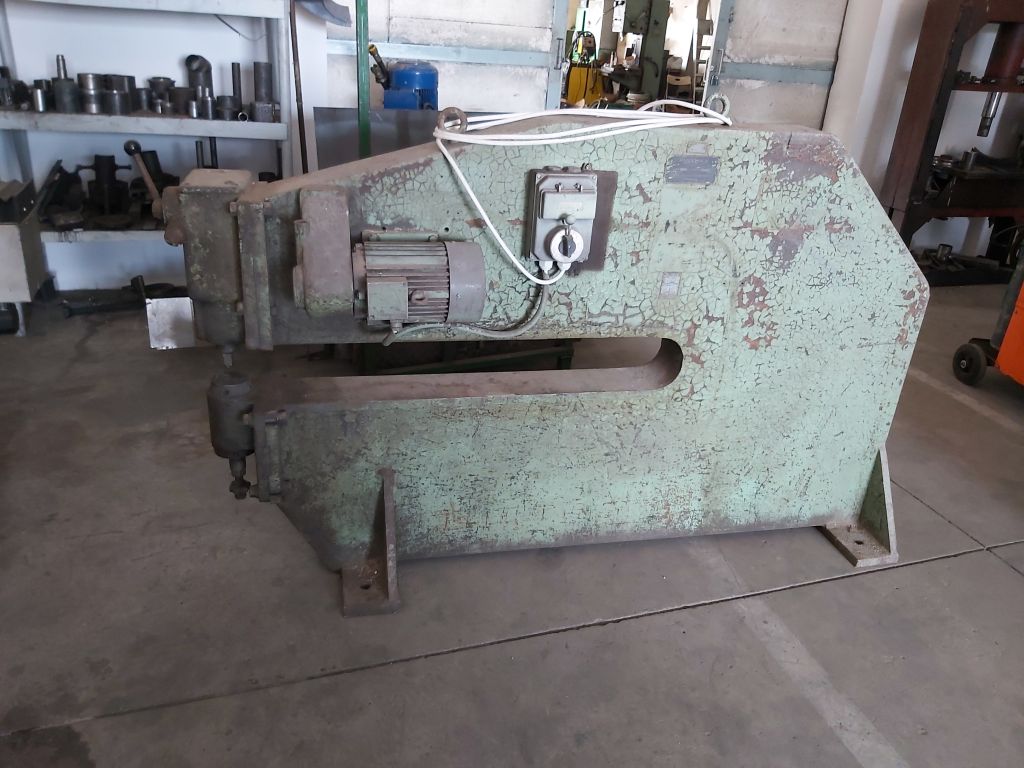

mám doma stroj na tvárnenie plechu. Je to Pullmax D2, r.v. 1950. na klukovom mechanizme je dvojradové guličkové ložisko, ktoré nemá klietku.
guličková dráha je naplnená na cca 80%. to ložisko je dosť hlučné, čo pripisujem domu búchaniu guličiek o seba.
stačí, ako toto ložisko namažem vazelínou "doplna", alebo bude lepšie ho vymeniť za nejaké modernejšie s klietkou?

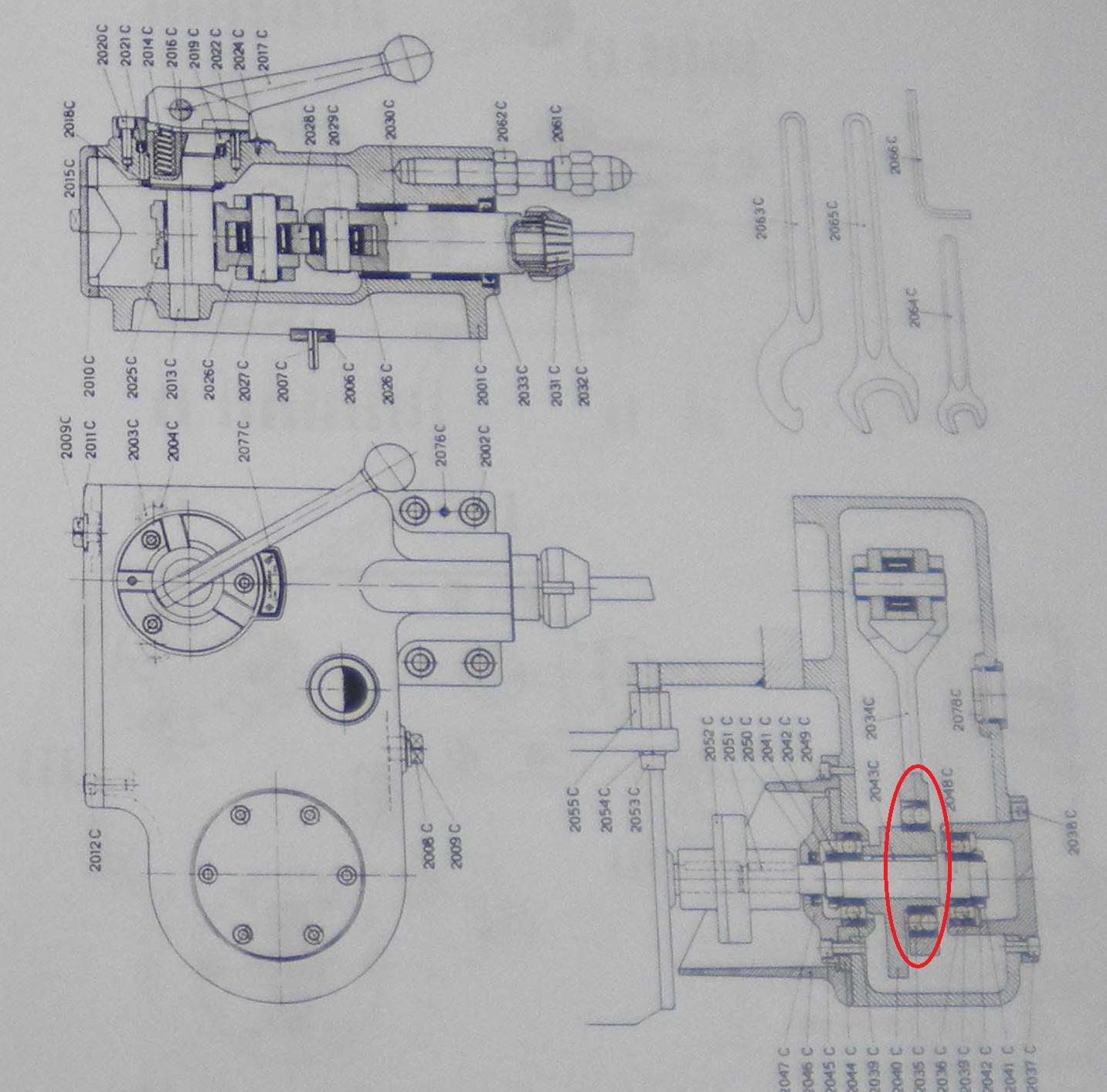

toto je od iného typu a pozerám, že to ložisko ani nemá plnohodnotné 2 dráhy.
guličkové ložisko bez klietky
tak klietku z ložiska som už našiel. bola naspodu vane asi na 10 kúskov. zaujímavé je, že nechýba žiadna gulička, resp. žiadne zbytky guličky som tam nenašiel.
to súdkové ložisko by mohlo byť fajn. otáčky sú tam cca 1000/min. problém je, že je to nejak zasekané a nejde to rozobrať. zatiaľ nechcem používať silu, nech nenapácham viac škody ako osohu.

v první řadě není jasný, co tam má být za ložisko - jestli naklápěcí kuličkové dvouřadé a nebo pevné (nenaklápěcí) kuličkové dvouřadé.
Obě samozřejmě musí mít klec, ikdyž existovaly nenaklápěcí pro malý otáčky a s vyšší unosností s sypanýma kuličkama bez klece - a byly s nima vždy problémy.
Navíc u těch pevných s klecí byla klec taková "jako had" a moc nedržela - brzo se sešrotovala, což často nějaký tuner
pak "vylepšil" tím, že do toho přidal nějaký podobný kuličky (změřený šuplerou) "aby tam nebyly ty díry"
a výsledek pak se velmi rychle dostavil.
Bych tam dal nový ložisko co je v té dokumentaci (co tam patři) a výměnu za něco jiného bych řešil, až se zjistí, že to je poddimenzované.
Pokud je to současné špatné, tak ho můžeš mazat čím chceš, stejně se to vysype a až se to vysype špatně (to ložisko se zablokuje), tak to bude velká rána a bude to stát násobně víc než to ložisko vyměnit, dokud to jenom šrotuje.
Ložisko nejsou necky - to se fakt nezatáhne.
