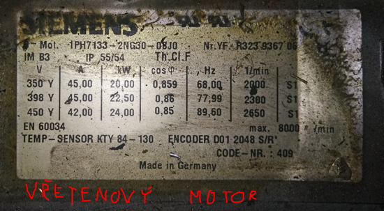

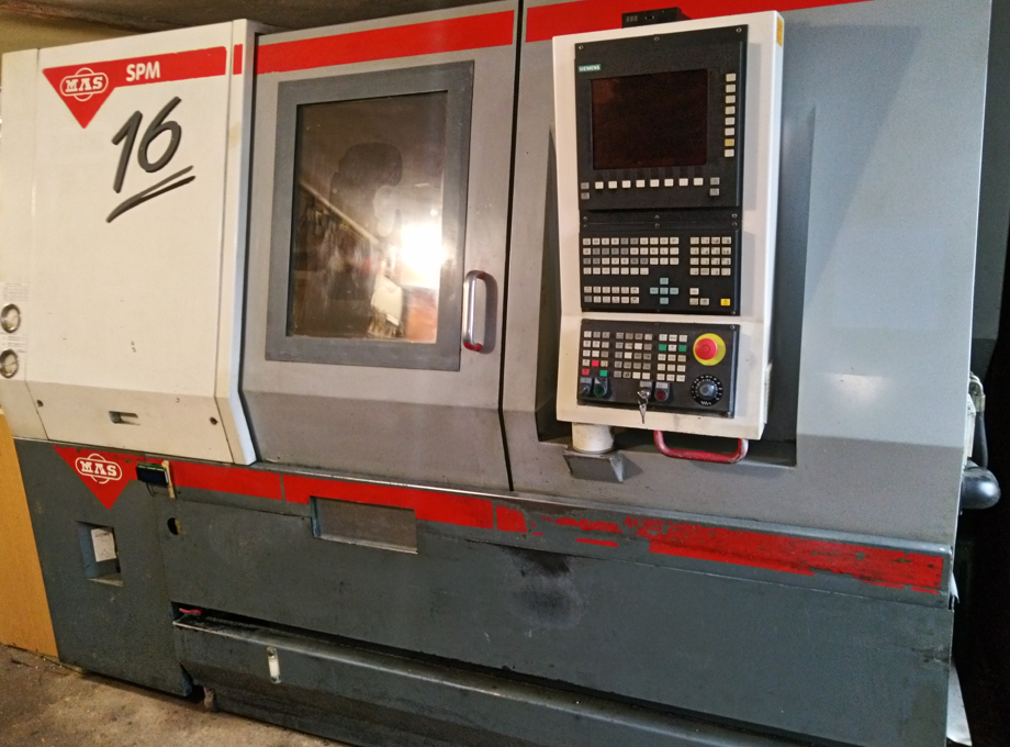

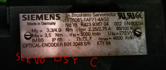

Už delší dobu uvažuju, že na můj soustruh SPM 16 dám řs LinuxCNC a nové servosety.
Co mě k tomu vedlo:
Už jak jsem soustruh přivezl tak jsem zvažoval, že do něho dám LCNC, jenže kvůli nestandartní komunikaci mezi servodrivery a řs (profibusDP) bych musel vyměnit i servosety a to by vyšlo ranec. Jenže po roce provozu začíná postupně ta drahá Siemensácká elektronika odcházet a tak jsem zase začal přemýšlet nad LCNC (nedávno odešel Simodrive611 modul a já už 3tydny stojím protože se mi nechce platit 2000e aby mi po pár hodinách odešel zase jiný modul).
Jelikož by to byla má první přestavba tak bych potřeboval trochu nasměrovat (zatím mi úspěšně funguje CNC soustruh a frézka na parportu a krokáčích a už konečně experimentuju s mesou a servem ale tento soustruh je ještě daleko za mými znalostmi). Nejprve bych potřeboval určit vhodné elektro a cenu abych mohl pokračovat dál.
Klíčové parametry tohoto soustruhu SPM16:
-stav 45500h
-rok výroby 2003
-váha 4,3tun
-řs Sinumerik 840d

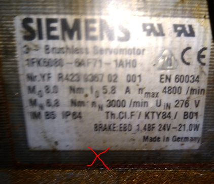

-osa X pojezd 181mm rychloposuv 21m/min bržděné servo 3000ot/min 5,8Nm 1,8Kw šroub ø32 stoupání 12mm, přes řemenový převod, optické pravítko heidenhain
-osa Y pojezd 100mm rychloposuv 21m/min bržděné servo 3000ot/min 10,5Nm 3,3Kw šroub ø63 stoupání 12mm, přes řemenový převod, magnetické odměřování v kolejnici

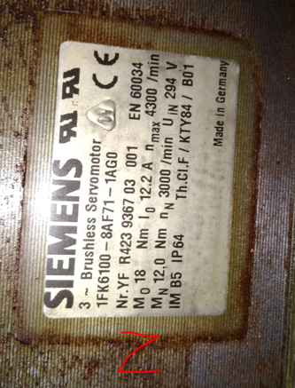

-osa Z pojezd 485mm rychloposuv 24m/min servo 3000ot/min 12Nm 3,8Kw šroub ø32 stoupání 12mm šroub napřímo spojený s servem

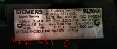

-osa C servo 3000ot 3.5Nm 1,1Kw
-osa NV (poháněné stanice) servo 6000ot/min 3Nm 1,9Kw
-Hlavní vřetenový indukční motor s enkodérem 20Kw, 2000ot/min při 68Hz, max. 8000ot/min
-vřeteno má 60 - 5000ot/min, hydraulická brzda, průchod tažnou trubkou ø64mm odměřování přes řemen (absolutní enkodér Heidenhain)
-Při startu se stroj musí referovat
-koník propojitelný s suportem s výsuvnou pinolou
-Poháněná je vždy jedna stanice která je v pracovní poloze, pro spuštění musí elektromagnet zasunout spojku na pastorek poháněčky, nejprve se vykoná sekvence tipování a až pak se zapnou otáčky
-Pro aktivaci osy C se musí nejprve zreferovat oz. kolo poháněné od serva přes planetovou převodovku, a oz. kolo vřetena, poté se hydraulicky zasune oz. kolo s servem do oz. kola vřetena.
-chtěl bych dodělat lopatku a nástrojovou sondu

První otázka, Zajímalo by mě jak to je s výkonem? např. na ose Z je servo které (sice nemá napsaný výkon, ale ten jsem dopočítal) má asi 3,8Kw, ted´ otázka jestli koupit 3Kw nebo by stačilo 2Kw, ty dnešní serva by na tom snad s výkonem měly být lépe než ty staré.

X
X

Z
Z
C
C

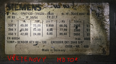

Vřetenový motor
Vřetenový motor

Z pohledu uživatele Linuxu ti řeknu že bude nejlepší udržovat při životě ten Sinumerik.
Linux CNC sice umí všechno možné i nemožné, ALE je to hlavně o tvé šikovnosti a času. Přestavba takového soustruhu může zabrat klidně půl roku. Ale z hlediska programování a obsluhy bude ten Sinumerik mít vždycky navrch.
