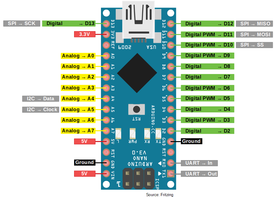

Zdravím,
když jsem začínal s Arduinem, tak když jsem potřeboval dosadit do funkcí např.:
Kód: Vybrat vše
DigitalRead()
digitalWrite()
analogRead()
analogWrite()
nějaký pin, tak jsem si jej našel na takovémhle obrázku:
Citace z: https://diyi0t.com/wp-content/uploads/2 ... nout-1.png

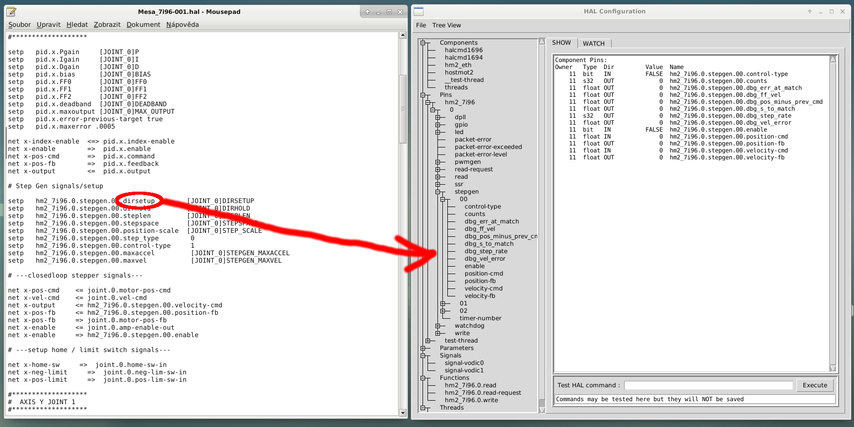

Má otázka zní, jak zjistit, že:
Fyzický pin TB3-13/TB3-14 se ovládá hm2_7i96.0.ssr.00.out-00
Fyzický pin TB3-01 se ovládá hm2_7i96.0.gpio.000.in
A zároveň nechci použít reverzní engineering.
Už jsem po této otázce pátral, tak dlouho, že je mi to docela jasné, ale spíše chci najít cestu přímou, jako bych byl první uživatel na světě, co si koupil 7i96 a chce ji použít.
Nejjednodušší cesta reverzního engineeringu je použít nějakého Wizarda a ke každému fyzickému Pinu přiřadit nějakou funkci (signál dle terminologie HAL) a pak se podívat do vygenerovaných souborů.
Další cesta reverzního engineeringu je zkoušet na fyzické 7i96 různé vstupy a výstupy a pomocí zdenek@CNC:~$ halshow vypozorovat jak se co chová.
Nejbližší cesta k tomu co bych chtěl je:

Když mu dám načíst hm2_eth, tak mi popíše co je na fyzických pinech.
Když dám show pin, tak mi dá názvy, které mohu dosazovat do příkazu net.
Vím že citem a intuicí, si to můžu pospojovat, ale je to takové ......

Projdi si to pomoci halshow nebo jak se to klikaci rozhrani jmenuje
Gpio pin v halu odpovida io pinu na mese dle obrazku a pinoutu v dokumentaci v jejich pdf
k te karte

Ten halshow jsi uz zkousel?
Protoze jakmile to pustis zacne ti byt spousta veci naprosto jasna
Muzu tu napsat megabajt textu
Ale kdyz si to pustis budes za dve minutky na tom samem
Treba kdyz si tam rozkliknes encoder tak ti zacne dochazet jak jsou psane vsechny ty komponenty do halu vcetne hm2
Proste ty piny jsou tam mnohdy zdvojene
Takze existuje pin22 a pin22-not
A to jen z duvodu ze by jsi nahodou potreboval jeho negovanou verzi
Tudiz pak nemusis pouzivat logicky invertor a dalsi dva radky halu
Kdyz si to proklikas v tom stromovem nahledu hned ti to bude o hodne velkej kus jasnejsi
Fakt to udelej
Nechapu jak bez toho muzes psat hal

No prave halshow je ten naznak pri kterem mi docvakne jak to kdo myslel...
Nemusim lezt po manualech a procitat texty...
Ten pinout je dle meho nazoru po rozklikani v halshow dost intuitivni
Vubec se nezabyvam myslenkou vlastniho firmware do mesy. Zvlast u tech velmi konkretnich karet. Povazuju to za okrajovou zalezitost.
Takze pak staci porovnat vypis pinu s tim jak jsou na karte ty signaly vyvedene na konektory (pdf od mesy) a mas to...

Halshow je defakto to samé, co výpis z halrunu "show", akorát v halshow tam jde zapnout WATCH.

Paklize resis expansion tak musis pokud vim nastavit smer pinu jestli je in nebo out. Ty piny jsou v halu dostupne ne vsech variantach to je pro jednoduchost a myslim ze za behu komponenty to us stejne nejde pridavat a ubirat.
Ten smer neni tusim mezi pinama ale v setupu ty karty. Proklikej si ten strom a krom pinu tam jsou jeste signaly tak jak sis je pojmenoval v halu prikazem net a pak tam jsou nastaveni tech komponent to je dalsi separatni vetev a tam bude znova ta mesa a parametry co se na ni daji nastavit.
Promin ze to takhle opisuju ale ja si nejsem schopnej pamatovat detaily.
