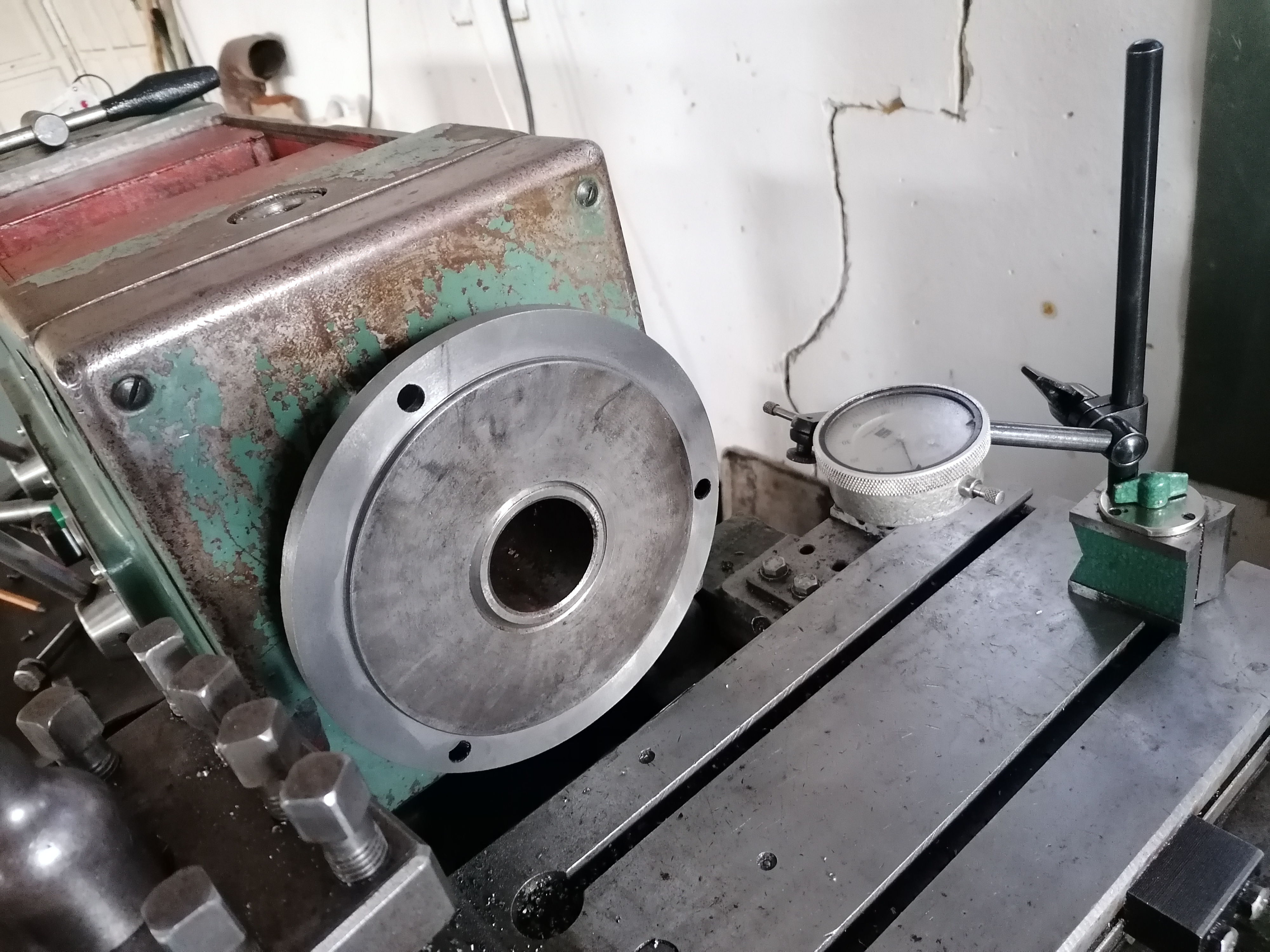

Nazdar :)

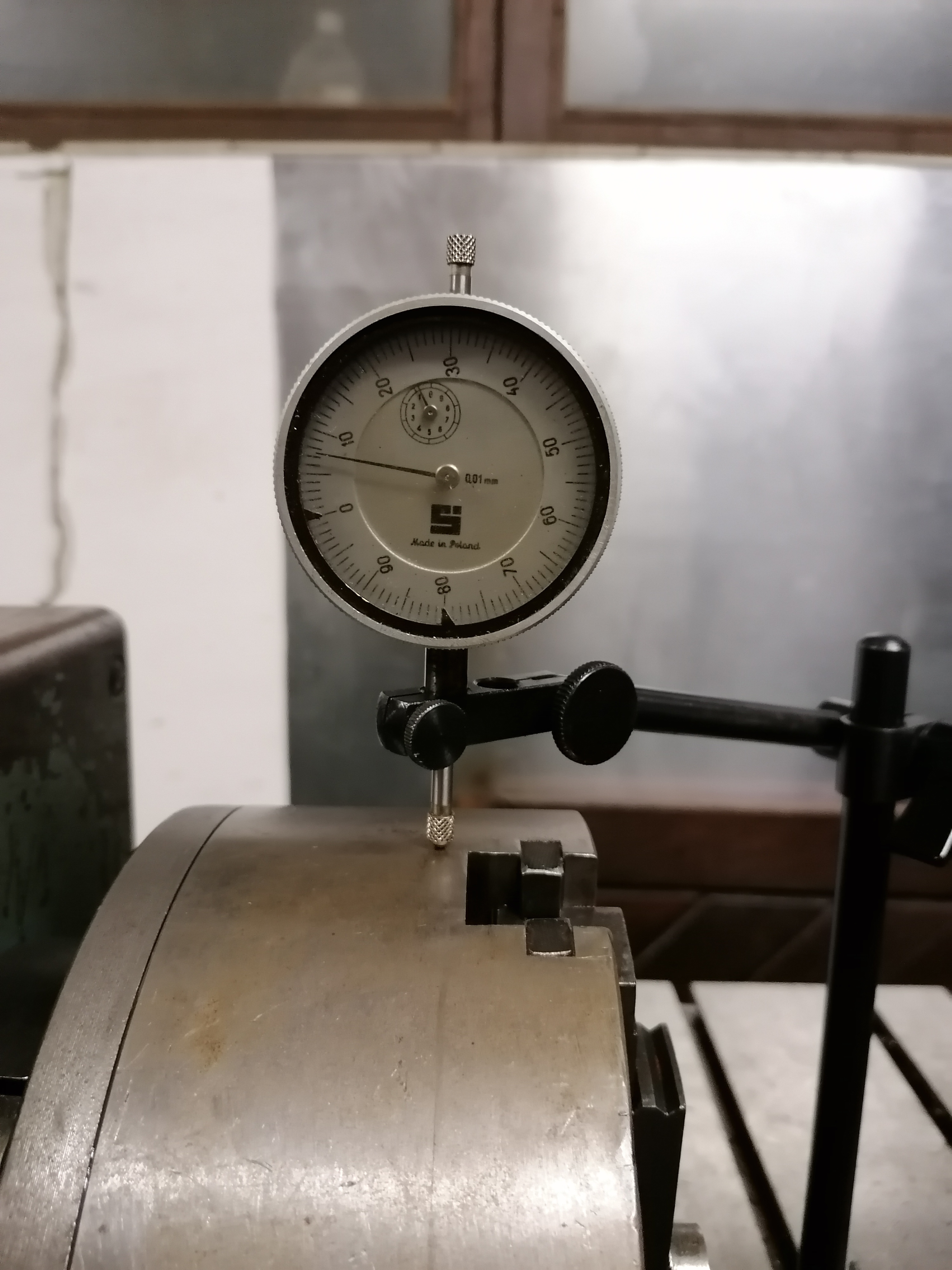

Potrebujem poradiť chcem dat iné sklucovadlo nikdy som to nerobil priruba axiálne mi hádzala 0,04 tak som ju stiahol nasadil som sklucovadlo na prirubu na sklučovadle mi ukazuje 0,08 radiálne to sa nastavuje s hodinkami? :shock:
Vreteno mam dobre mam do 0,01
Potrebujem poradiť či mozem stiahnuť z osadenia žeby priruba nesedela v sklučovadle žeby ju držali len sruby lebo by som mohol nastaviť odchýlku a keď upnem do čelusti tak je až 0,3 žeby som to nastavil na prirube ale neviem :?
Ďakujem. :) :)

Jenže nesmis merit univerzalu, ale musis do ni upnout trn a merit jeho hazivost. V nouzi postaci nejaka přesná kulatina vybrana treba z tiskarny nebo plotru. Pak teprve muzes rict ze hází a stocit osazeni priruby a doklepat ji na nulu, ale zase nemerit ji ale trn.

Předpisový postup je osoustružit na dotažené přírubě osazení přesně podle rozměru sklíčidla. Povrch sklíčidla by potom neměl téměř házet. Běžně se ale průměr osazení dělá o něco menší a sklíčidlo se posouvá tak aby se dosáhlo minimálního házení upnuté součásti. Utažené šrouby to udrží.

Ďakujem všetkým za odpovede tak to stiahnem to osadenie aby bolo volne upnem do sklučovadla frezu a s hodinkami to doklepem :) asi tak

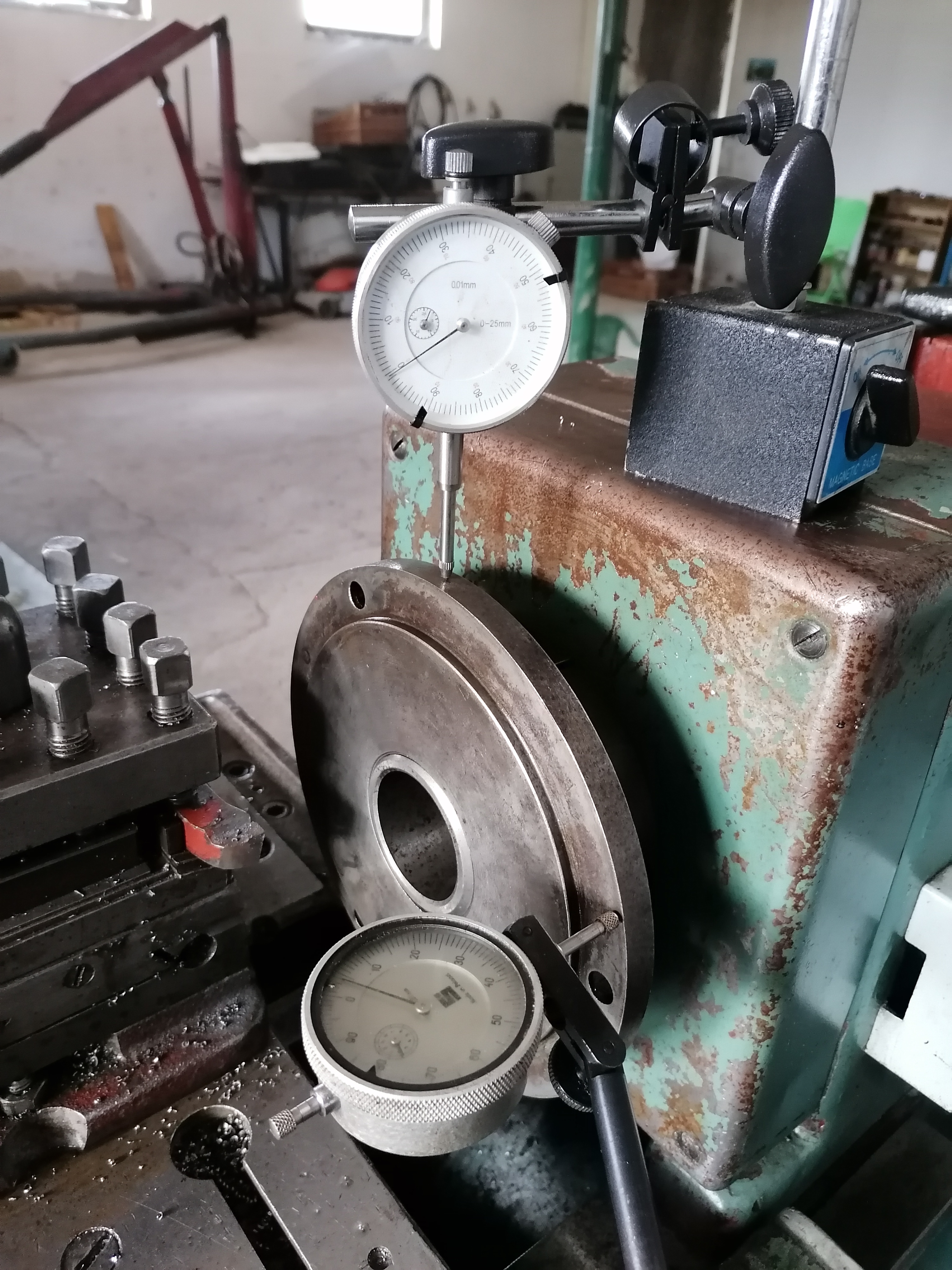

Po správnosti na sústruhoch, kde rezné sily môžu byť pri hrubovaní naozaj veľké (to nehovorím o stave, kedy sa ti dačo trochu kusne, alebo prerušovaný rez) je lepšie osústružiť osadenie príruby napresno a následne po nasadení univerzály prebrúsiť suportovou brúskou (alebo pretočiť nožom) čeľuste na "0". Správny postup brúsenia nájdeš tu na fóre.
Ja mám na sústruhu medziprírubu od výroby zušľachtenú, tak som novú univerzálu osádzal tak, že som vybral čeľuste, oprel otočným hrotom za dieru o prírubu vretena a osústružil zadné osadenie podľa potreby.

A samozrejme si treba zistiť výrobcom garantovanú opakovanú presnosť upnutia skľučovadla a nečakať +/-0,0 nič.

Tiež to mám voľné, skľučovadlo sa nepohlo ani keď sa mi podarilo zapriečiť upichovaciu planžetu a zastavil som 4kw motor :lol: Navyše pri 300 ot/min, takže krútiaci moment tam musel byť poriadny. Pri najhoršom sa to aj tak posunie iba o toľko, koľko tam necháš vôľu, ja tam mám asi 0.2mm. Keď potom potrebuješ niečo upnúť do 0.01mm, tak proste povolíš 3 skrutky a doklepeš si celú univerzálu, je to rýchlejšie ako prehadzovať nezávislú 4-čeľusťovú.
