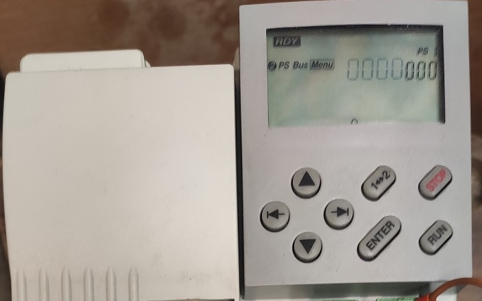

Ahoj, není tu nějaký odborník na Lenze frekvenční měniče? Lze měnič EVF8217-E provozovat s ovládacím panelem E82ZBC?

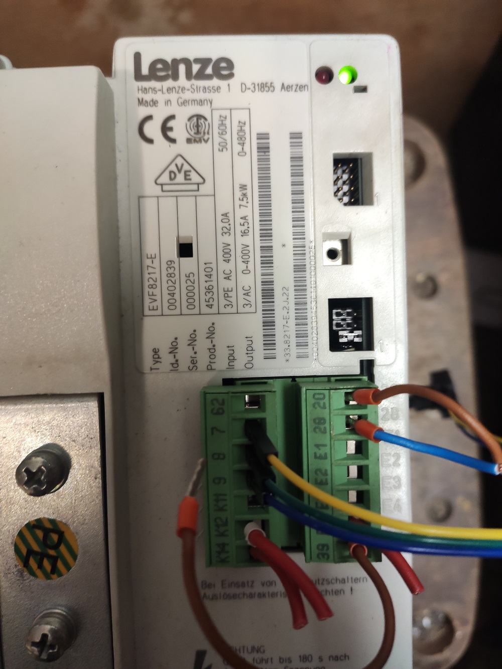

Tento měnič se mi dostal do ruky. Prodejce k němu měl připojený ovládací panel E82ZBC. Při prodeji mi tvrdil, že všechno na měniči funguje. Měnič sám o sobě jede a motor roztočí (ovládání je dělané ze svorkovnice, tj. rychlost potenciometrem, změna směru na pinu E4), ovládací panel ale vůbec nezobrazuje rychlost motoru, nezobrazuje ikonku IMP (zablokovaný měnič, tj. nepropojené piny 20 a 28), není možné nastavovat parametry. Mám tu ještě jeden Lenze měnič, asi trochu novější typ, na něm tento konkrétní ovládací panel E82ZBC funguje.
V manuálu měniče jsem se dočetl, že k ovládání se používá ovládací panel s označením 8201BB a třeba tady https://www.youtube.com/watch?v=jGKUF6ZOBVI je vidět tento měnič provozovaný s panelem 8201BB.
Lenze měnič - ovládací panel
