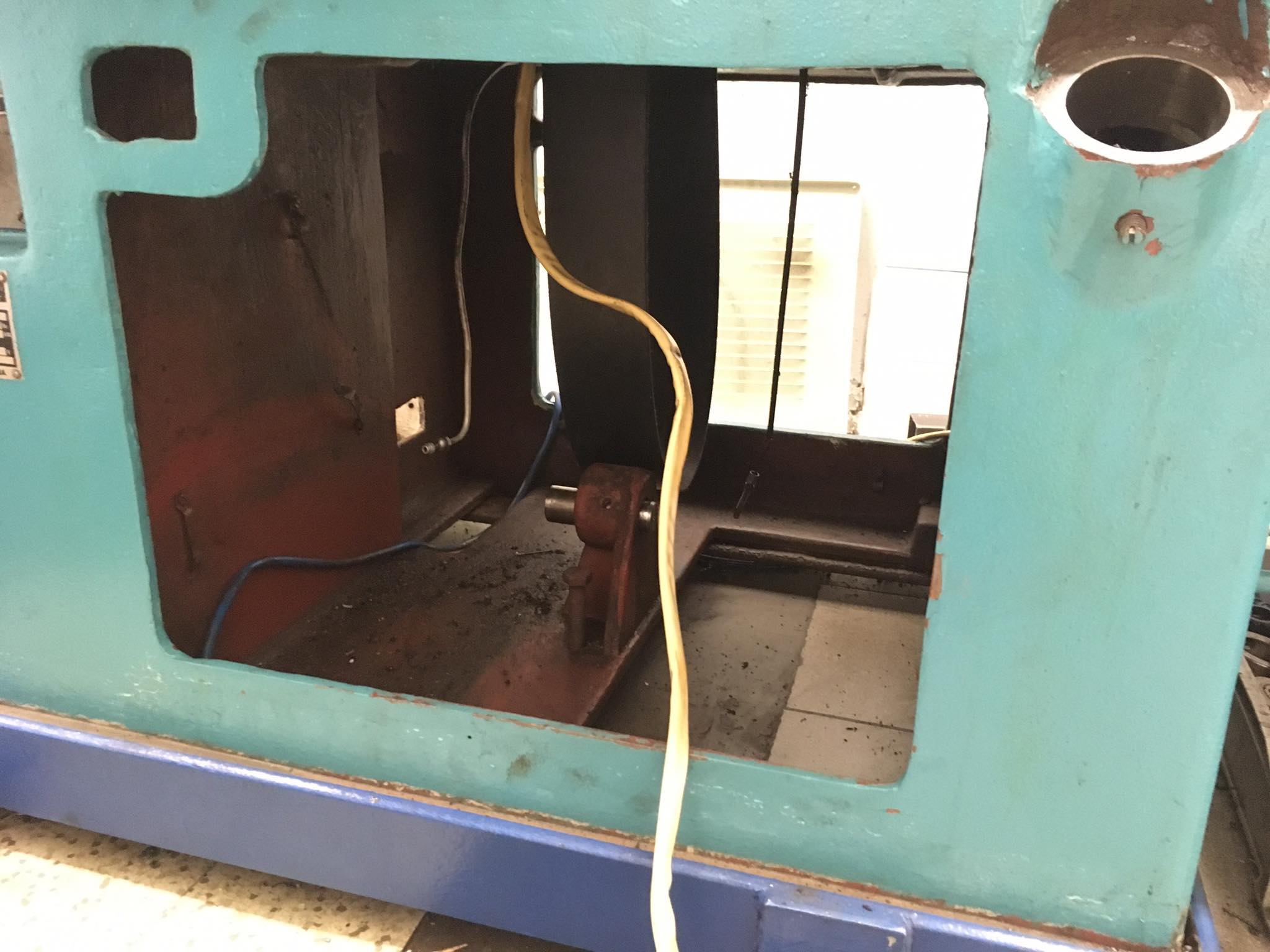

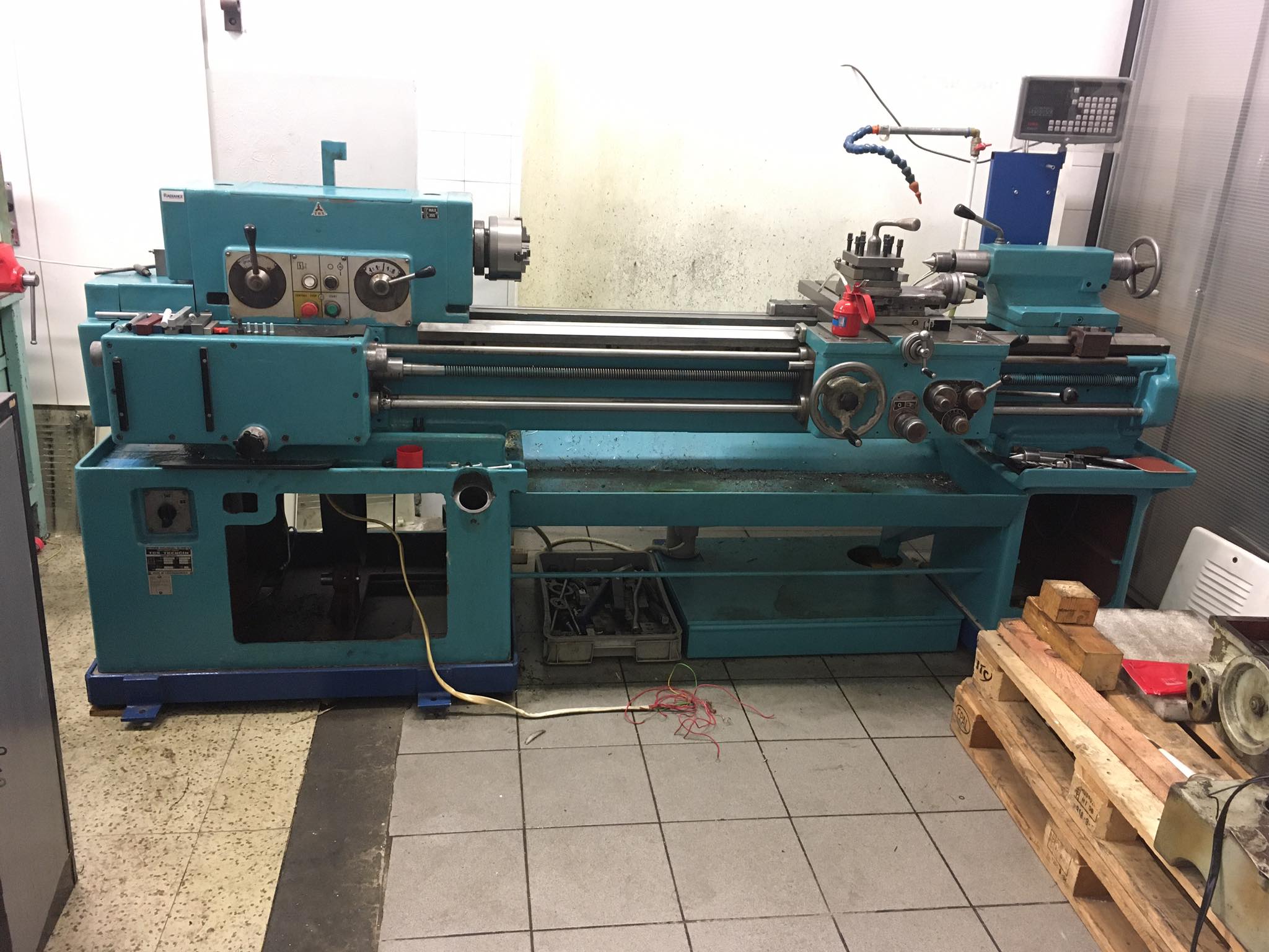

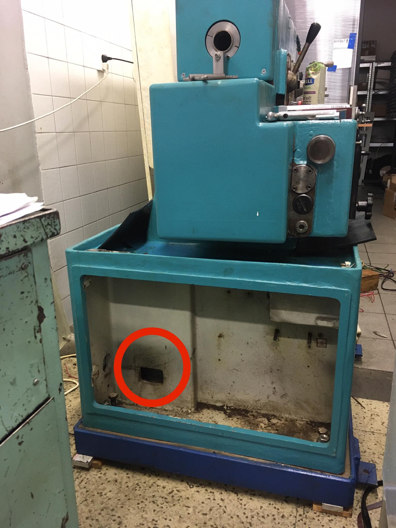

Prosím o radu týkající se přestavby soustruhu SV 18 RA. S kolegou bychom chtěli odstranit převodovku a nahradit ji frekvenčním měničem.
Vyskytl se problém.. - nový motor nám nevleze do soustruhu, bude potřeba vyřezat kus litiny v prostoru stávajícího rozvaděče. (nový bude umístěný jinde)
Údajně to takto řeší i jedna firma, která se přestavbou a repasováním soustruhů zabývá.
Otázka zní, máte někdo s tímto zkušenost? Je rozumné řezat do litiny? (riziko uvolnění pnutí, statika atd..)
Za každou rozumnou odpověď předem děkuji!

Díky za reakce. Důvodů přestavby je víc.. Hlučnost převodovky, únik oleje (chápu, že přetěsnění není žádný extra problém), pohodlnost ovládání - odpadá problém s "hlednáním" správného zařazení. Odstranění převodovky = odstranění dalšího potencionálního poruchového elementu.
Nový typ motoru by neměl mít problém ani v nižších otáčkách.
Rozumím že ne všichni mají rádi takovéto zásahy do stroje a raději preferují originální stav.
Nám jde o to aby stroj bezproblémově fungoval a dalo se na něm pohodlně pracovat.
Originální stav stroje pro nás není prioritou.
Určitě tato přestavba neponese jen výše uvedené klady, ale bude mít i své zápory. Otázka je, co bude převažovat..
Šlo spíše o dotaz, jestli s tímto má někdo konkrétní zkušenost - nač vymýšlet něco, co už někdo vymyslel.
Víme o firmě, která se těmito přestavbami zabývá. Problém s větším motorem řeší vyřezáním okna do litiny. Motor s vřetenem bude spojen stávajícím plochým řemenem.

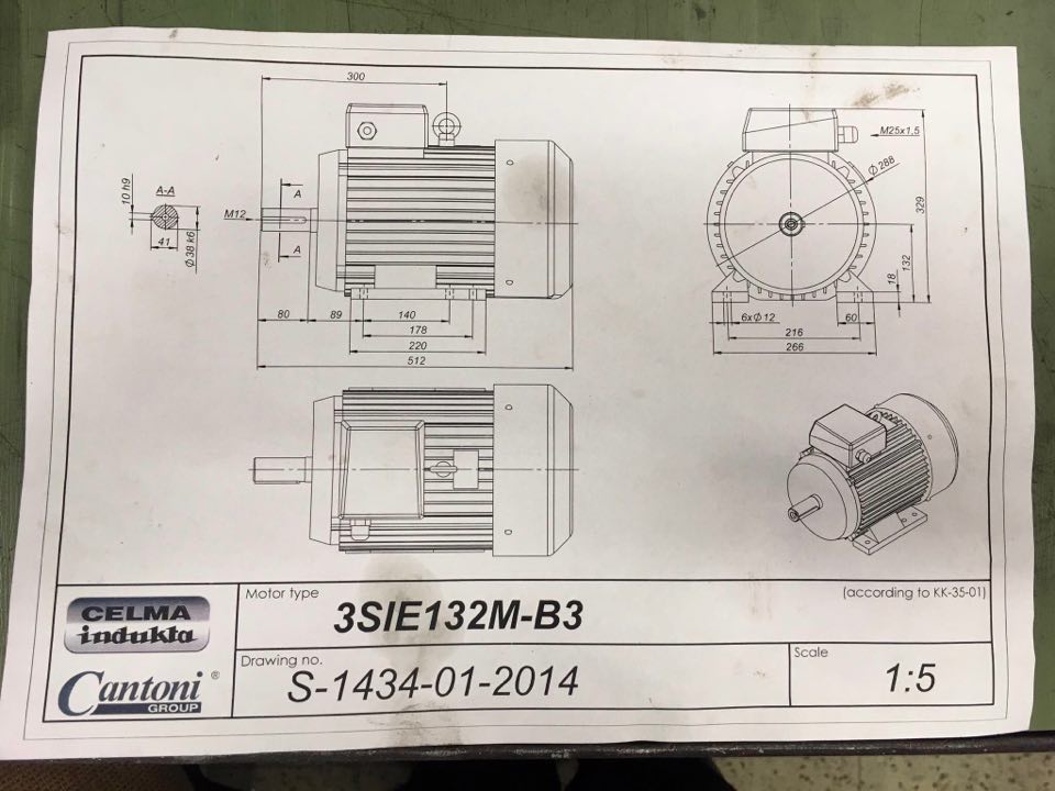

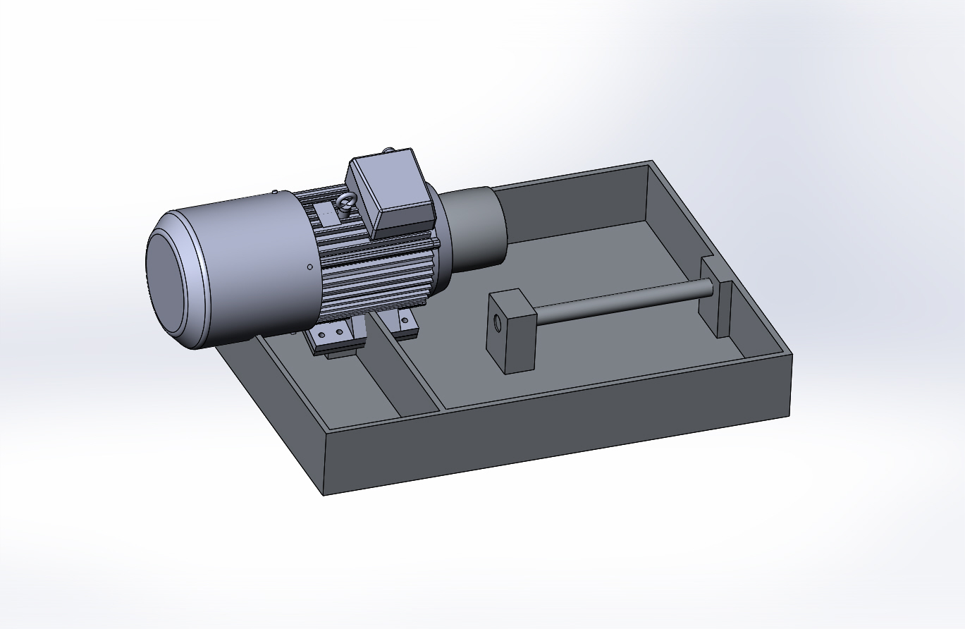

Díky za tip, nakonec do soustruhu řezat nebudeme. Chlazení posuneme jinam. Motor zvolil kolega (nahoře v přiložených fotografiích) Frekvenční měnič, motor atd. zajišťuje kolega, je elektrikář, takže mu v tomhle věřím. Nechceme udělat do soustruhu takový zásah, aby nebylo možné jej dát do původního stavu. Jak už jsem psal výše, firma, která se zabývá repasováním soustruhů a modernizací řeší náš problém takto: Převodovka jde pryč, motor otočí (proto vyřezání okna pro motor), rozvaděč se umístí mimo soustruh. Motor je s vřetenem napřímo spojen plochým řemenem. Motor je předimenzovaný, zvládne nízké i vysoké otáčky. V nízkých otáčkách by nebyl dobře chlazen, proto je na něm ještě jeden motorek s vrtulí. Bohužel se nám nepodařilo získat výkresy ani fotky realizace tou firmou, chápu je to jejich know-how... (ani za úplatu..) Jak říkám, nejsem elektrikář, takže jsem to napsal jen tak jak jsem to pochopil. Na mě je technické provedení, výroba dílů a montáž.

Kolik vykonu ma ten motor?
Je ted konzultoval pro jednu firmu nakup stroje. Na 200mm univerzalku bez prevodovky jsem potvrzoval vykon v nejhorsim 11kW v lepsim 15kW
