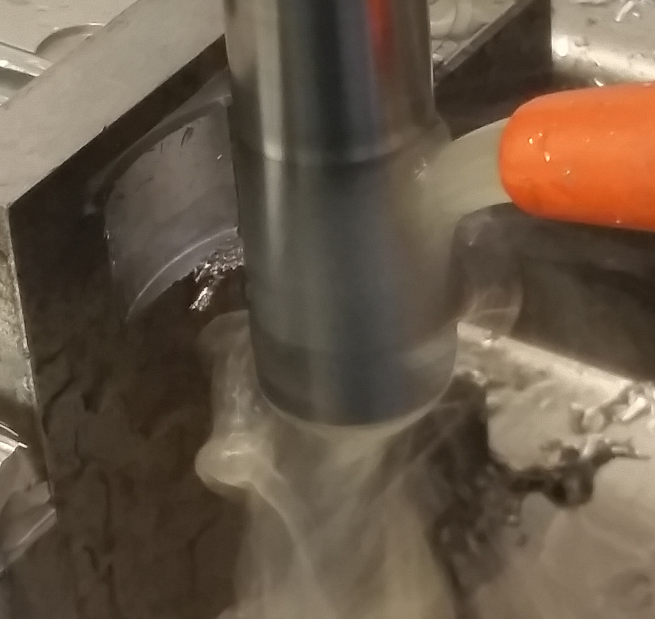

Jak efektivně obrobit součást na obrázku?

Ten vyvrtávací nožík je podle mě špatná volba. Bude to strašně zdlouhavý a budou problémy s radiálním najetím na hloubku. A abys měl kolmý boky jako na modelu, tak bys taky musel mít pravej a levej nožík. Výhodu to má jen v jednoduchosti broušení.
Tomu najetí na hloubku nerozumím ??? Proč by s tím měly být problémy ?
Pokud ten nožík nabrousíš jako upichovák tak najetím DO materiálu vytvoříš jeden bok. Potom posuvem odebereš materiál a výjezdem Z toho zahloubení zarovnáš druhý bok.
Tím že si najedeš na vzdálenost od materiálu a nožík dorazíš na materiál a pak dotáhneš, si definuješ přesný radius toho vybrání. To u té frézy není možné.

A co takhle kombinace obou metod. Hrub frézou a šlicht nožíkem a přesným ustavením rádiusu. Bylo by to přesné a dostatečně produktivní.

Nedovedu si představit jak zapíchnu upichováček do 4mm hloubky při řezu s rázy a pak s ním jedu do boku.
Kdyby měl ten nožík šikmý fazetky (podle velikosti fazetek by pak byly šikminy i na obrobku), tak by s nim šel udělat šlicht, jak píše Josef, ale stejně v tom nevidim nic efektivního. Povrch bude výrazně horší, bude to trvat dlouho a ještě náběžná hrana na válcovém vybrání bude ošklivě oblá a výběžná pěkně ostrá jako od frézy.
Při počtu 60ks ročně bych si pořídil tři vhodný frézy, nabrousil je na horní toleranci a mám na spoustu let vystaráno. Frézování bude trvat jedno půldne ročně.

možná by ještě pomohlo použít frézu s přerušovaným ostřím.

Souhlas se Zbyňou, s nožíkama v tyči letmo dělám na horizontce nejvíc, ale tady bych to použil jen u jednoho kusu. 60 rozhodně ne, bylo by to hodně pomalé, mělo-li by to nějak vypadat.

josef109 píše: 19. 10. 2021, 3:10
Jenže tuhý CNCčko je jiná liga. Na konvici bych ty destičky akorát rozmlátil :?
Ohledně povrchu:
Ona se ta destička ve vybrání naklápí. Ale víc nevím. Já jen obrábím. A stopy po válcové fréze jsou ok. Samotný výkres samozřejmě vypadá jinak, ale po ruce ho nemám :)
Na konvencni freze se SK nastroje vice vydroli pouzitim nizkych otacek. Ale vubec bych se toho nebal. Valcova freza je navic brousena ve sroubovici a tak ma plynulejsi zaber proti T freze. Obrabet na klasice lze obojim typem. To , ze se desticka ve vybrani naklapi, je spise horsim drzakem desticky - malo tuhy.

Tak mi to nedalo to zkusit :
Vybrousil jsem nožík ze stopky 6 frézy. Asi 3 minuty práce.
Kousek "hlazenky" 40 široké.
zápich posuvem 30 otáčky 450
Do boku jsem jel 2 mm hloubku posuvem 50
Na závěr jsem vyjel posuvem ven aby se zarovnalo spodní čelo.
Celé to trvalo 3,65 min.
Špona dole vyhrnutá je na uďoubnutí nehtem.
Celé je to dělané na malinké CNC frézce // konvenční nemám // s rozjezdy 250 mm, ISO30 a motorem na vřetenu 1,1 kW.
Jistěže pokud budu chtít výkon koupím korunkovou frézu a bude to hotové za 30 sec. Ale bude to něco stát. To je prostě na posouzení výkon / cena.
Navrhl jsem mu jednoduché řešení prakticky zadarmo.

Výkres nemám, ale tady je mizerná fotka z poslední série. Takže je to vlastně jen obyčejná kostička vypálená na laseru :D

Milan199 píše: 21. 10. 2021, 11:49 Tak mi to nedalo to zkusit :
Pěkné, čekal bych problémy s tím zapichováčkem. Je vidět, že umíš nabrousit dobrý nožík.
