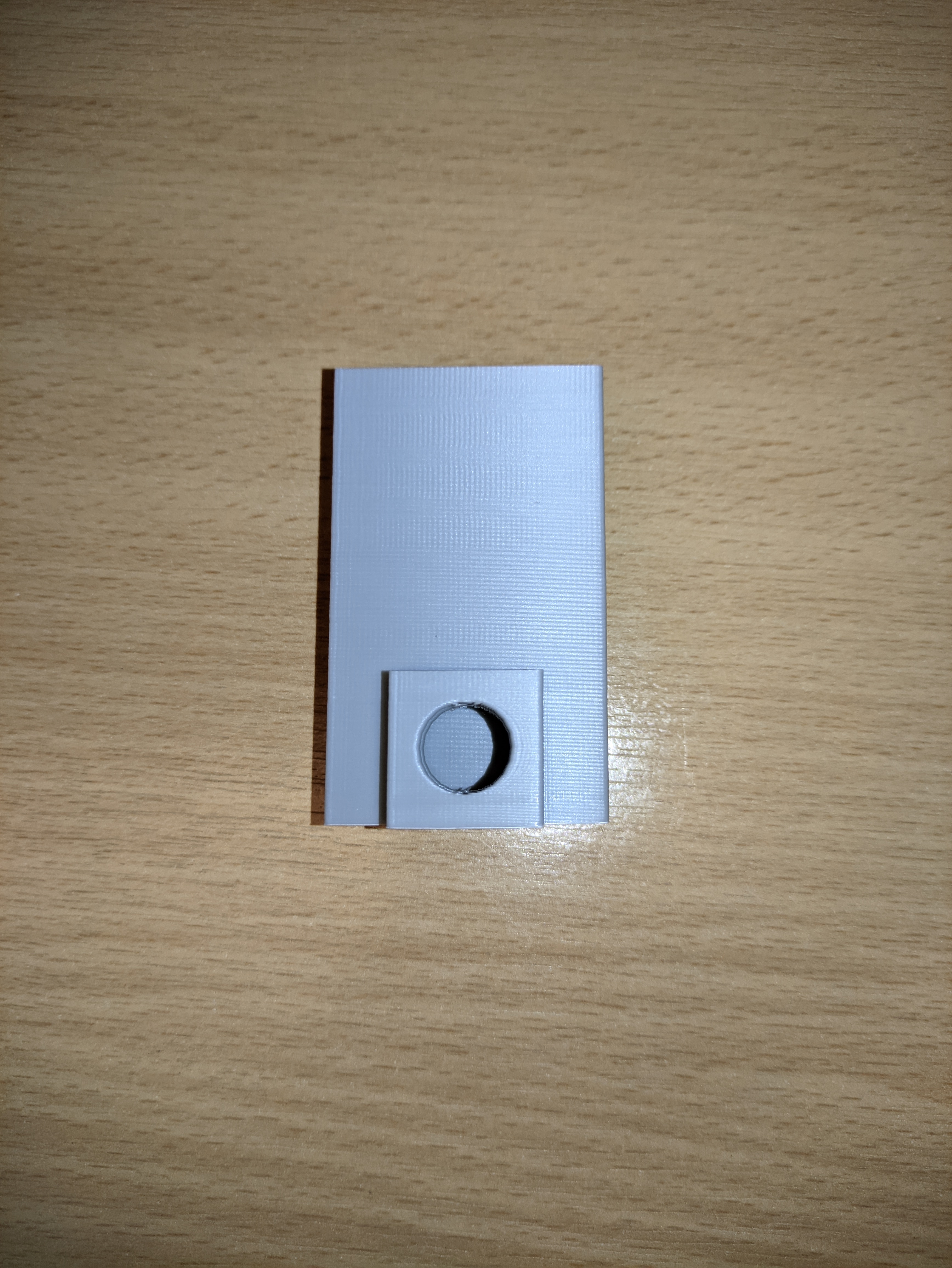

Chtěl bych se zeptat jako nováček na jeden problém. Pořídil jsem od Číňana Kingroon KP3S 3.0. Při prvních výtiscích jsem byl překvapen kvalitou, ale zjistil jsem, že mi tiskne zešikma v ose Y. Minimálně spodní hrana je vždy šikmá, případně do tvaru U. Například kvádr nastojato je kosodélník. Bed se zdá absolutně rovný, zkoušeno i sklo, ale se stejným výsledkem. Používám i brim, výtisky se zdají, že se neodlepují. PLA Gembird 205/60. Nemáte někdo prosím nápad co s tím? Případně můžu ještě zkusit vytisknout něco na test.

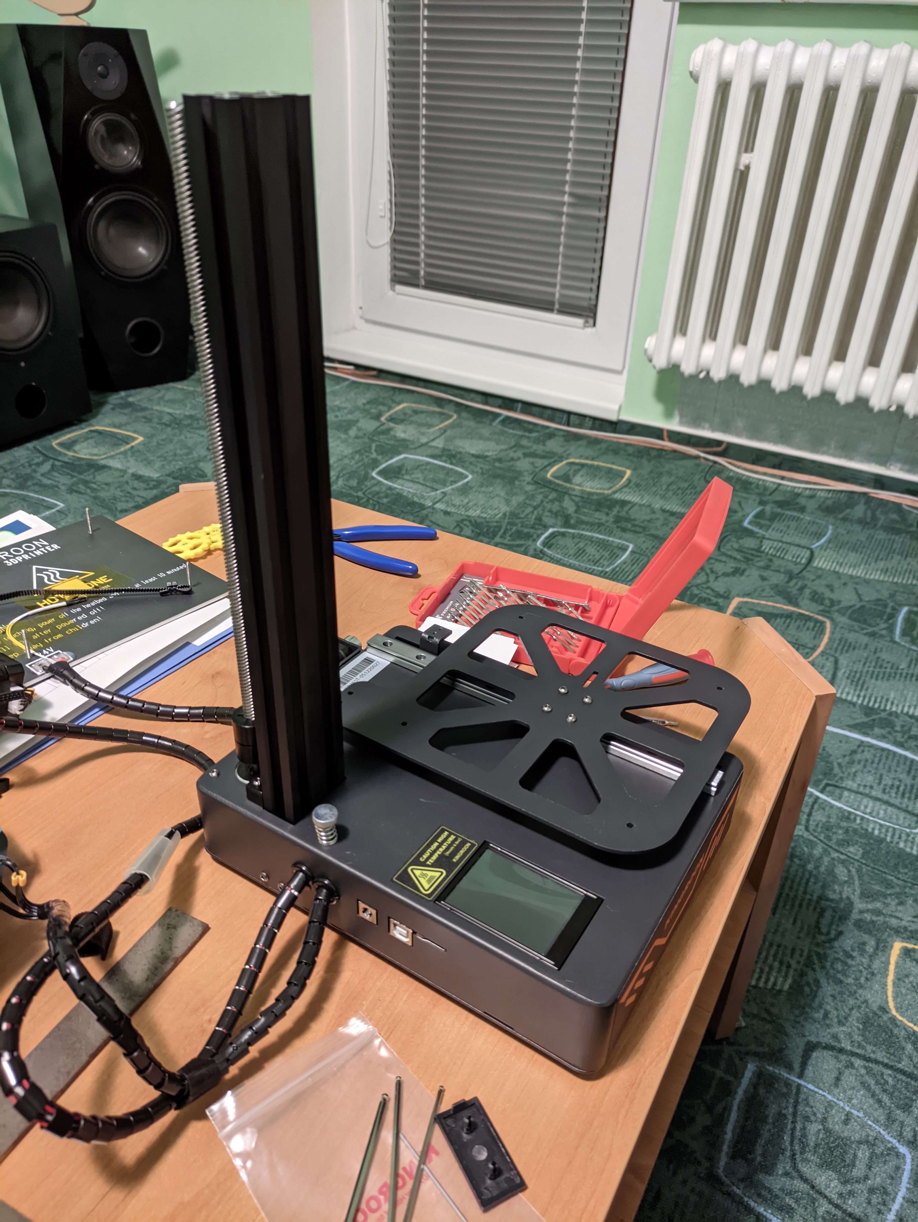

Nemám teď bohužel vůbec čas, aspoň jsem to dnes rozdělal a zkusil měřit vzdálenost střed osy X od desky v krajních polohách. Tam byl rozdíl cca 5 setin, to jsem vyřešil proužkem papíru pod kolejnici. Pokud dám úhelník na desku, tak se Z sloupek zdá nahnutý, jenže se to dost blbě měří. Zkusím zítra nebo později ještě jednou a případně ten sloupek povolit a zkusit usadit líp

Inak ak si mal vyrovnany bed voci tryske "na papierik" tak by malo byt dost ocividne ze nieco je krivo kedze by si tym kompenzoval nerovnobeznost ramena s podlozkou...
Podľa mňa máš do kriva upevnené rameno, ktoré tvorí osu x. Tým, že vyrovnáš podložku to síce vyzerá rovno, ale ďalšie vrstvy už to ukladá krivo. Vrchná a spodná hrana sú potom rovnobežné, ale steny nie sú v pravom uhle.
Rovnobežnosť toho "stĺpu" voči základni vôbec riešiť nemusíš, to na krivosť výtlačku nemôže mať efekt, pretože to vyladíš podložkou. Dôležitý je pravý uhol medzi stĺpom a osou x.

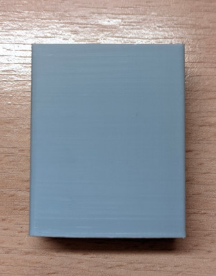

No jo, jenže ta šikmá delší plocha je v ose Y. Je to tisknuto nastojato, kratší stěna je osa X, delší stěna osa Y. Proto mi to prostě nejde do hlavy, každopádně zkusím srovnat vše co půjde, ale kolmost X/Y nevím jak případně upravit. I když vlastně ano, musel bych posunout tu kolejnici, nebo jak se tomu správně říká...

Tak potom nemáš os Y kolmo voči stĺpu. Daj vytlačiť nejakú väčšiu kocku, zmeraj odchýlku pomocou uholníka a špárových mierok a potom môžeš podložiť koľajnicu do roviny.
Prípadne môžeš skúsiť zmerať koniec toho hliníkového profilu ktorý tvorí stĺp, stačí, že na dosadacej ploche je nejaký otrep a už nebude kolmo.

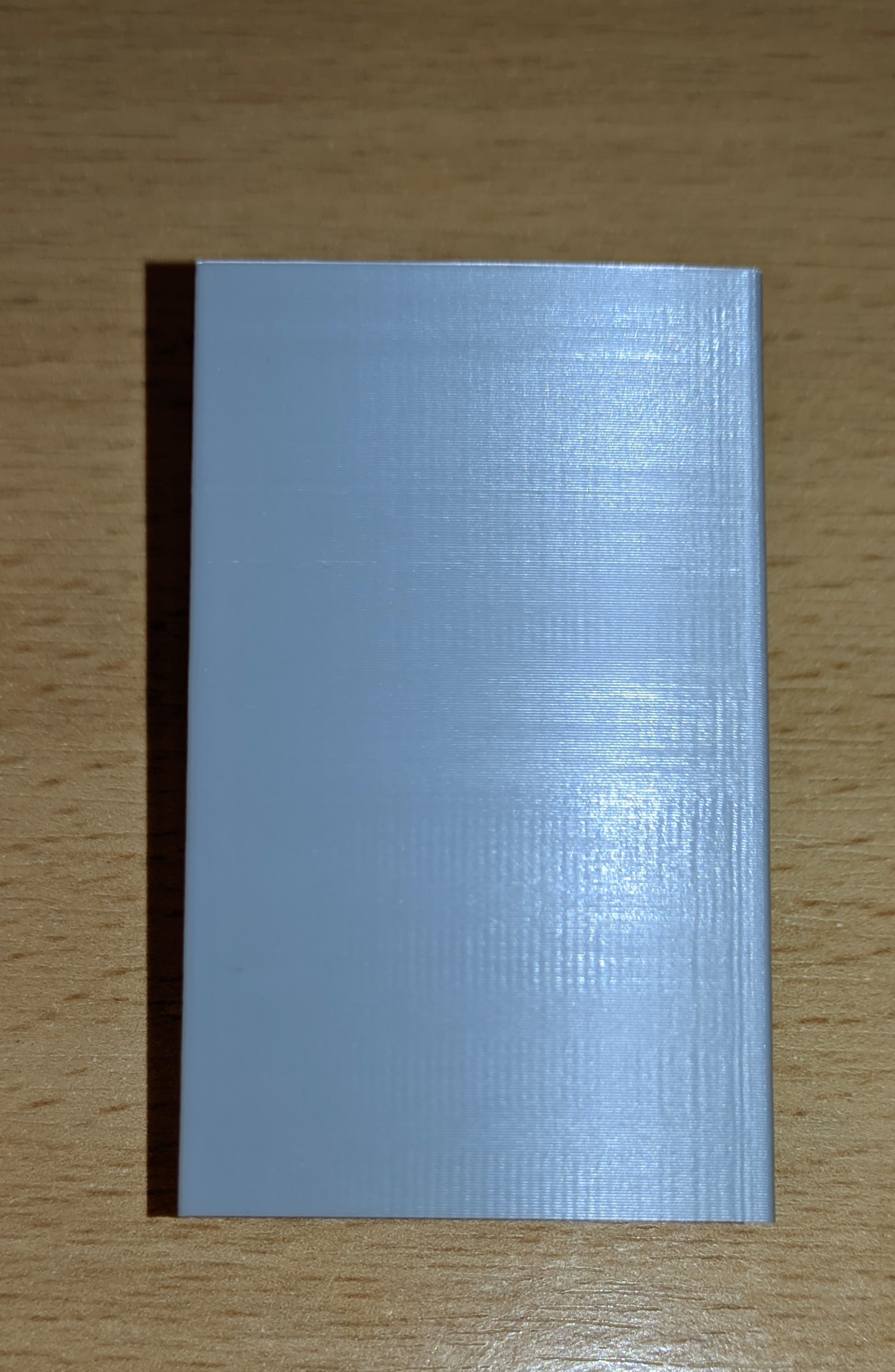

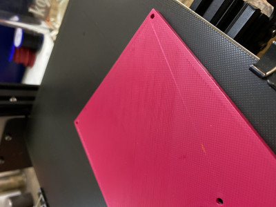

Tak jsem to srovnal, dodám časem fotky jak. Číňan to má asi nachystaný, ale v návodu to samozřejmě není. Každopádně už je to cajk, při skládání se mi jevilo kolmý všechno. Y sloupek na bed, X kolejnice k Y sloupku a i rovnoběžnost bed/X kolejnice. Zkoušeno strojním úhelníkem. Udělal jsem rychlý zkušební výtisk a je to kolmý, jen se mi začala lehce odlupovat spodní vrstva, i když jsem tam měl ten lem. Takže je spodek lehce prohnutý, ale to vím čím je a je to řešitelný. Zkusím ještě na sklo. S čím máte nejlepší zkušenosti? Lepidlo na papír v tubě, lak na vlasy nebo 3D lac? Zkoušel jsem lak na vlasy a první vrstva byla dokonalá, jenže to úplně nedrželo na skle..

Mám to sáme a po srovnání je to super tiskárna na linearech. Pět G topim origo podložku na 85 po celou dobu tisku a drží to na ní fest. Jediné co jsem vyházel bylo chlazení to bylo fakt hlasité.
