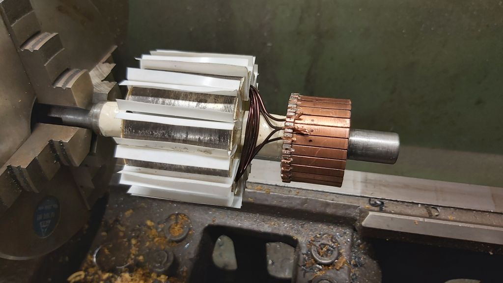

pomaly pokračujem s opravou. zatiaľ som skúsil navinúť 1 rotor, ten pôvodný zhorený.
ochranné čelá proti predratiu drôtu som frézoval z 2 častí, aby som nemusel lisovať von komutátor.
nechal som si poradiť a dal som ich dvojmo. tu je už navinutý aj prvý závit.
nakoniec som robil (podľa originálu) 4 závity 1,5mm drôtom. Keďže nemám prax, tak dostať do drážky pekne 8+8 drôtov nie je sranda.
navíjal som to symetricky, aby bol menší ne-vývažok, neviem ,či sa to podarilo.
drážky sú už zatvorené, zajtra nasleduje kontrola na "V" trafe. ak nebude skrat, tak pokračujem s pájkovaním komutátoru a zalejem to lakom.
izolačný odpor komutátoru som skontroloval a skutočne medzi lamelami bola nejaká smeť, ktoré pekne začala horieť. po vyčistení je to už OK.
na uzavretie drážok som chcel použiť originál profily, ale boli veľké. tak som zobral manželke bambusovú paličku od orchidei a rozštiepil som ju napoly - to bolo akurát.

Vyzerá to dobre, hlavne to pri spájkovaní poriadne prehrej a použi kvalitný cín a flux, nech to zatečie aj k tomu spodnému vodiču.

Dobrá práce! Větší pájku, třeba 250W s dobrým hrotem. O waty ani nejde, ale množství tepla v mědi. Co to je prosím za izolační materiál v drážkách? Na čílka je dobrý tenký sklolaminát, jak izolačně, tak mechanicky. Nedělal jsem to, ale zkusil bych před pájením celý rotor ohřát, klidně 80 stupňů.

Na celach je sklotextit cca 1mm, v dvoch vrstvach.
V drazkach je nieco original do drazok.
Pajku 250w mam, ale je to malo. Ale mozno je problem v kladive, je volne a cele cierne. Mozno bude treba nove. Alebo z niecoho vyrobim.

Ak máš klampiarksu spájkovačku s medeným hrotom, tak musí byť meď čistá a pocínovaná, ak je čierna, tak s tým neprispájkuješ nič. Tá vrstva cínu na hrote slúži na prenos tepla. A samozrejme treba dodržiavať zásady spájkovania, nikdy nepridávať cín priamo na zdroj tepla, ale na vodiče, ktoré chcem spájkovať.
Keby som to robil ja, tak ešte všetko poriadne zakydám fluxom, toho nikdy nie je dosť. Nejaké tavidlo je síce aj v cíne, ale na to by som sa v tomto prípade nespoliehal, to sa vyparí hneď po kontakte s tým klampiarskym kopytom zohriatym na 450°C :lol:
Aký používaš cín? Ak tam nebudú príliš veľké teploty, tak by som určite použil olovnatý, má nižšiu teplotu tavenia ako tie moderné eko bezolovnaté.
