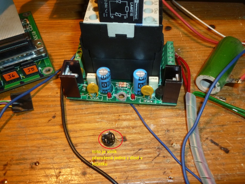

23. 10. 2021, 11:56
tak jsem trochu postoupil
závada je jednoznačně ve zdroji (není na fotce na začátku)
napájení celé té elektroniky je dost komplikované
je tam trafo se třemi sekundáry, 24 V pro krokáč, 24 V pro PLC a 15 V ze kterého se dělá 5 V pro TTL, viz dále
zdroj pro TTL je gretz - kondík 470uF - stabilizátor 7815 (!!!), to je na desce zdroje (není na fotkách)
těch 15 V dále vede na velkou desku viz foto, tam jsou z těch 15 V napájeny 3 další stabilizátory 7805
pokud to připojím na laboratorní stabilizovaný zdroj 15V, tak to spolehlivě chodí, při několika desítkách různých manipulací to vždy spolehlivě naběhlo
bere si to celé 340 mA (z toho 15 V meziobvodu), z toho samotný enkodér 140 mA
pokud to připojím na origo zdroj, kouše se to viz popis na začátku vlákna
ten 15 V zdroj dává naprázdno 15 V, zvlnění 0, na filtračním kondu je necelých 25 V při 17,5 V střídavých na vstupu
kondík je 470 uF, změřeno čínskou krabičkou má 477 uF, 1,1 Ohm seriový odpor, čili by měl být dobrý
pokud 15 V zatížím asi 350 mA, je za stabilizátorem 7815 skoro 5 V zvlnění - to je samozřejně nepřijatelné, nicméně těmi 15 V jsou napájeny pouze další navazující stabilizátory 7805 s vlastní filtrací, napájení jednoho z nich je od ostatních odděleno diodou
ty by to měly bez problémů ustabilizovat i při zvlnění 5 V na vstupu, pořád mají z čeho brát
zjevně ne
pokud zvednu napájecí napětí na 18,5 V střídavých na vstupu toho prvního zdroje se 7815, tak už to chodí taky
zítra zkusím polaborovat s ellyty ve zdrojích a tak

24. 10. 2021, 6:30
Vadný můstkový usměrňovač?
Příspěvky: 7534
24. 10. 2021, 7:33
Mart76 píše: 24. 10. 2021, 6:30 Vadný můstkový usměrňovač?
to mě napadlo jako první poté, co jsem viděl tvar toho zvlnění na osciloskopu
pak jsem tu myšlenku opustil, protože tak na oko se mi zdálo že tam ta půlvlna nechybí
ale šířku těch vln, jestli je to 50 nebo 100 Hz jsem nezměřil, nenapadlo mě to
díky za tip, zkusím
Příspěvky: 7534
24. 10. 2021, 10:18
tak opraveno
v můstku toho 15 V zdroje byla přerušená jedna dioda
jinej můstek v šuplíku nemám, tak jsem tam na hulváta zespoda napájel nějakou ještě socialistickou KY...
potřebuju aby to zítra brousilo
chodí to, zvlnění těch 15 V je 100 Hz a asi 300 mV
díky za pomoc a tipy všem zúčastněným
