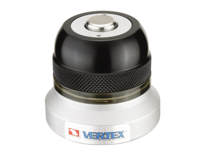

Ahoj, chci se zeptat jak po ruční výměně nástrojů seřídit nový nástroj výškově na “nulovou“ polohu. Zdvih osy Z je 100 mm.

Nejlepsi je pouzit cidlo nulove polohy,na ktere najedes a mas presne definovanou nulu.
QNX
Příspěvky: 3689
19. 9. 2007, 7:18
Ideální řešení by byla laserová závora připojená na vstup řídicího systému.
Další možnost je dotykový spínač, na který se opatrně najede. (i běžný mikrospínač po doplnění o zodolňující mechaniku vyhovuje pro přesnost sepnutí na 0.01mm)
Další možnost jsou hodinky upnuté v nějakém držáčku dotekem směrem k nástroji.
Pokud je nástroj upevněný v nějakém upínači s kuželem (v mém případě ISO 30 nebo ISO 40) tak se dá s výhodou použít i běžný (lépe digitální) nádrh s připevněnou kuželovou dutinou, do které se vloží upínač i s nástrojem.
Pak ještě existuje něco podobné jako ten nádrh, ale určené přímo pro tento účel (někdy to měří i průměr)

Nebo se delaji merky ktere se rozsviti, kdyz se pres stul, stroj a nastroj uzavre elektricky obvod mezi jejim spodkem a vrskem - tohle pouzivam ja, je to velice presne.

prochaska píše:Nebo se delaji merky ktere se rozsviti, kdyz se pres stul, stroj a nastroj uzavre elektricky obvod mezi jejim spodkem a vrskem - tohle pouzivam ja, je to velice presne.
Neni to dost nesetrne k ostri nastroje? Nejaka fotka zminovaneho provedeni? diky

Další jednoduchou možností je, že se najede ručně např. o něco míň než 20 mm nad nulovou rovinu (třeba stůl) a pak se jede pomalu nahoru, až mezi nástroj a rovinu vejde johansonka 20 mm. Toto jsme používali před 35ti lety, když začínaly NC stroje. Při troše cviku se to dá ve stovce udržet.
Příspěvky: 8472
21. 9. 2007, 7:41

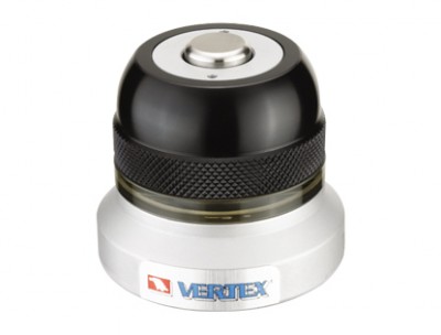

Vypada to presne takhle. Ta ploska nahore je odpruzena, takze nastroj to poskodit nemuze. Vysku to ma 50.00 mm.

prochaska píše:Vypada to presne takhle. Ta ploska nahore je odpruzena, takze nastroj to poskodit nemuze. Vysku to ma 50.00 mm.
kde se daji tyto merky sehnat popripade kolik stoji?
Příspěvky: 8472
22. 9. 2007, 6:16
koudyxxx píše:kde se daji tyto merky sehnat popripade kolik stoji?
Cenu si uz bohuzel nepamatuju. U nas to prodava http://www.alfany.cz.
