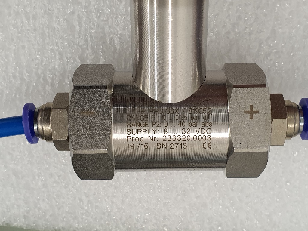

Tak mi to nedalo... Zatím bez komentáře, jen data: CocaCola byla po připojení hadičky 24 hodin bez hnutí, stálá teplota v místnosti 20 stupňů, udělal jsem dva pokusy s protřepáním, viz grafy.

nebude rozdíl v manometru připojenem přímo na lahev a u tvého pokusu délka vedení?
Příspěvky: 8472
12. 11. 2021, 1:59
Délka připojovací hadičky je 1.5 m, vnitřní průměr 4 mm, naplněná destilovanou vodou + těch asi 30 cm nad ventilem + plně otevřený jehlový ventil. Normálně by neměla mít pozorovatelný vliv, na manometru je vidět i kdy jsem se prsty dotkl láhve, o třepání nemluvě. Tlak se snímá 50x za vteřinu.

Tak když flašu otevřu a zavřu, zatřepu tak ztvrdne. Ovšem při zavřené lahvi je nějaký rovnovážný stav přetlaku plynu a nasycení kapaliny CO2. Tento stav ovšem pomine, když flašku otevřeme. Proto ten nárůst tlaku. Ovšem mělo by to platit i u uzávěru s manometrem, tedy pokuď nahradili originál uzávěr novým s manometrem. Tak po zatřepání k nárůstu tlaku dojít muselo. Pokuď se mu podařilo našroubovat manometr do víčka bez ztráty přetlaku, tak teoreticky by se ručička po zatřepání neměla pohnout. Ovšem prakticky si to nedokáži představit.

pokud pokus ... zavřít a protřepat - a zde začít s měřením, nechat odstát (možná poklepat pro uvolnění bublinek) zda tlak klesne a pak znova třepat, zda stoupne. (předpokládám, že koupená láhev je po cestě dost protřepaná a i dostatečně dlouho ustálená :-) )
Příspěvky: 8472
12. 11. 2021, 2:20
V pondeli budu pokracovat, mezi tim to necham ustat, odpocinout. Jen jsem zavrel ventil, za nim dal uz je vsechno naplnene vodou,tak ani nebyl/nebude ubytek plynu.
