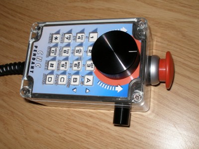

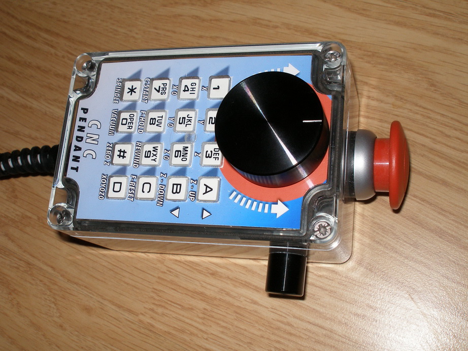

Ahoj lidi,
neda mi to se ukazat s novym udelatkem inspirovanym jednou verzi LPT...
Identifikuje se jako USB joystick, 16 Definovatelnych klaves + ESTOP + Feed Rate pres bocni otocny prepinac.
Rizeno atmegou 8
Moznost az 8 analogovych vstupu a 64 digitalnich vstupu .....
Magneticky uchyt na zadni strane pro umisteni na masine

Velke "tocitko" je jen trimr ( vim vice do stran, tim rychlejsi posun )
Prodej asi ne .... i kdyz verim ze by to lidi chteli ....
Bylo by to asi zbytecne drahe vzhledem k drahym komponentum, zvlaste krabici, ktera je dost kvalitni ale i dost draha cca 500 kc - FIBOX
Vicemene je to joystick ve spojeni s keygrabberem. Pouziti i pod linuxem
Inspirovano viz nize :)

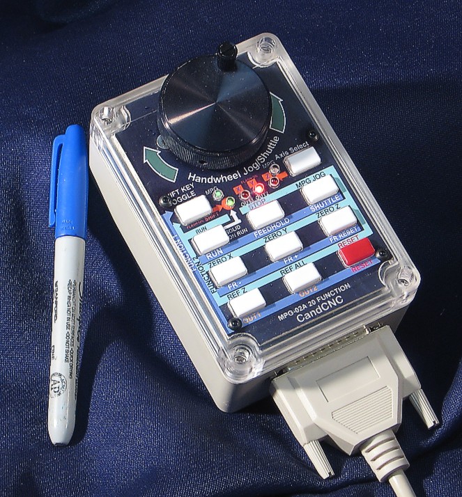

Příspěvky: 23340
6. 1. 2010, 7:52
zde na foru vyrabi a prodava uzivatel Ja
http://www.n-rote.wz.cz/Ovladac.html

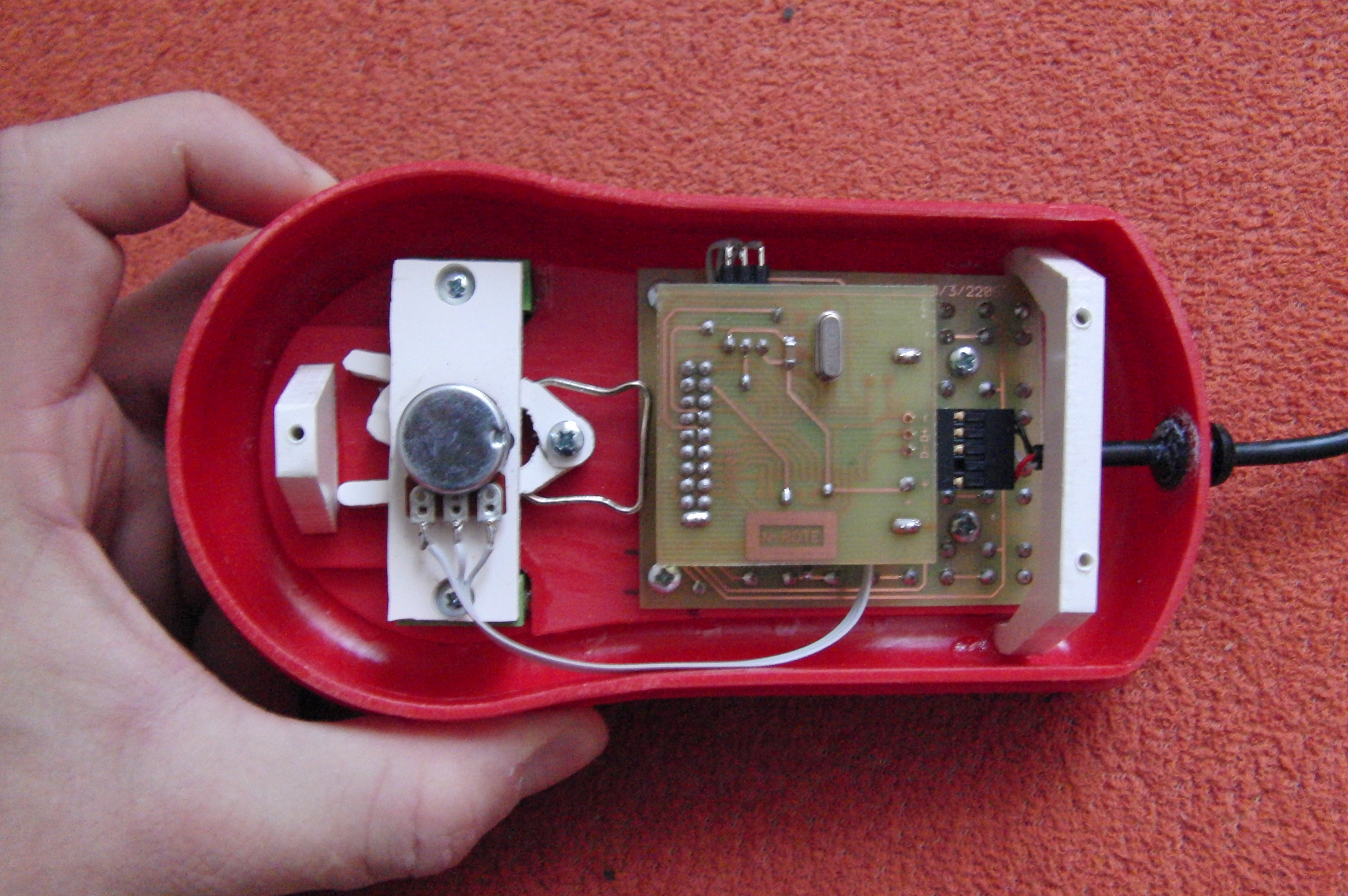

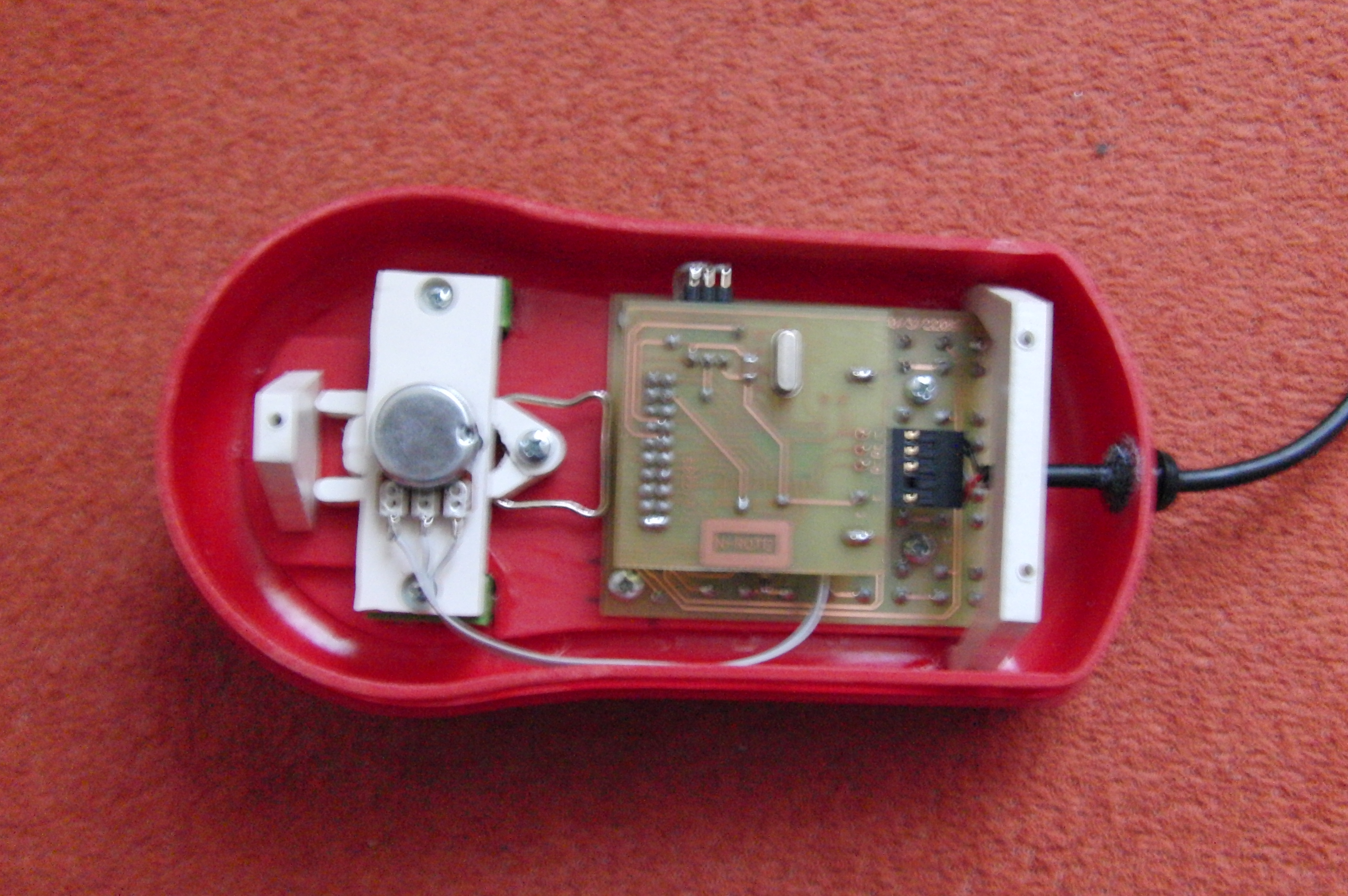

Příspěvky: 341
Registrován: 17. 1. 2008, 6:48
Bydliště: Prostějov
7. 1. 2010, 7:50
doufam že to vraceni do nulove polohy de z toho obrázku aspoň trochu pochopit
pootočeno
pootočeno
kolečko je v nule
kolečko je v nule
