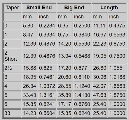

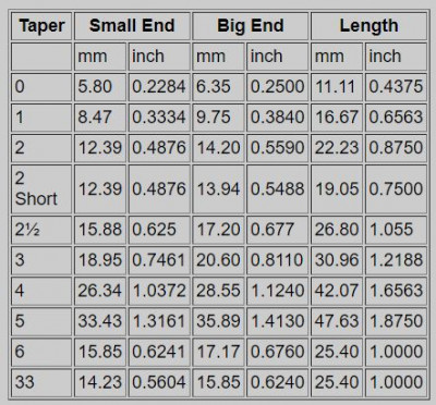

tady je ta hlava a vyobrazeny trny s JT33 a morse 2 a 3. a ja potrebuju ten trn se stopkou 10mm, misto morse.
