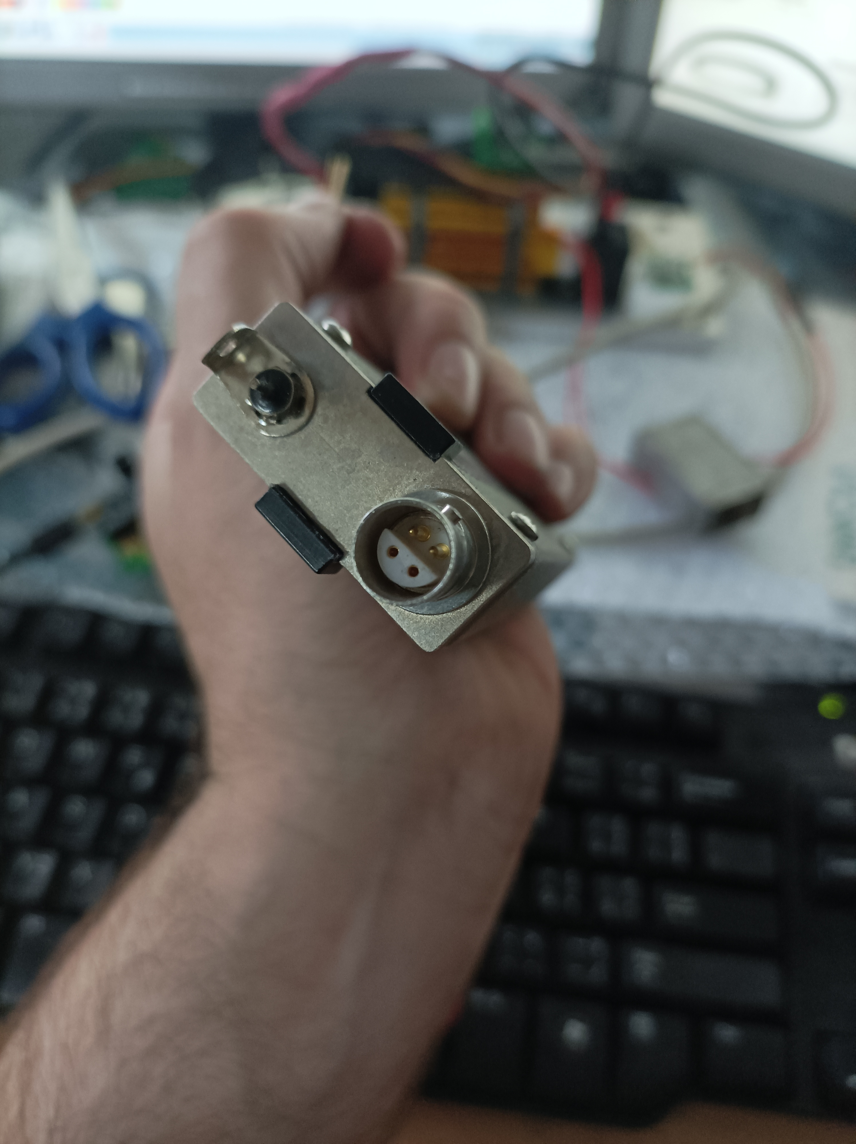

Nejak se mi nedari zacilit google.
Nevedeli by jste prosim co je toto za konektor?
Z vnejsku vypada jako klasicky BNC, asi i rozmerove bude shodny.

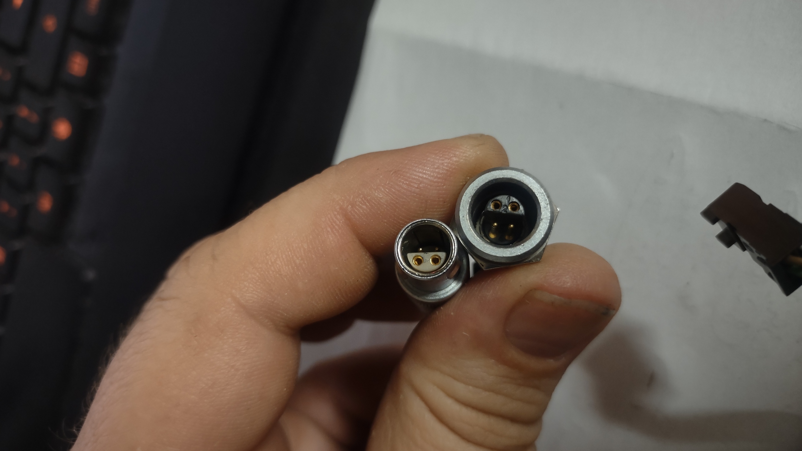

Taky to odhaduju na LEMO. Vem si lupu a na těle by mohl bejt vyraženej typ. A dej si bacha, i když najdeš shodnej kus na obrázku, ještě to může bejt velikostně jiný. LEMO dělá mrtě druhů a velikostních řad.
Příspěvky: 23393
18. 11. 2021, 8:12
Na tme jsem pod lemo nenasel. A v katalogu maji jine zamykani. Ale je fakt ze to odskoceni je typicke pro lemo. Jeste mozna zkusim primo poptat.

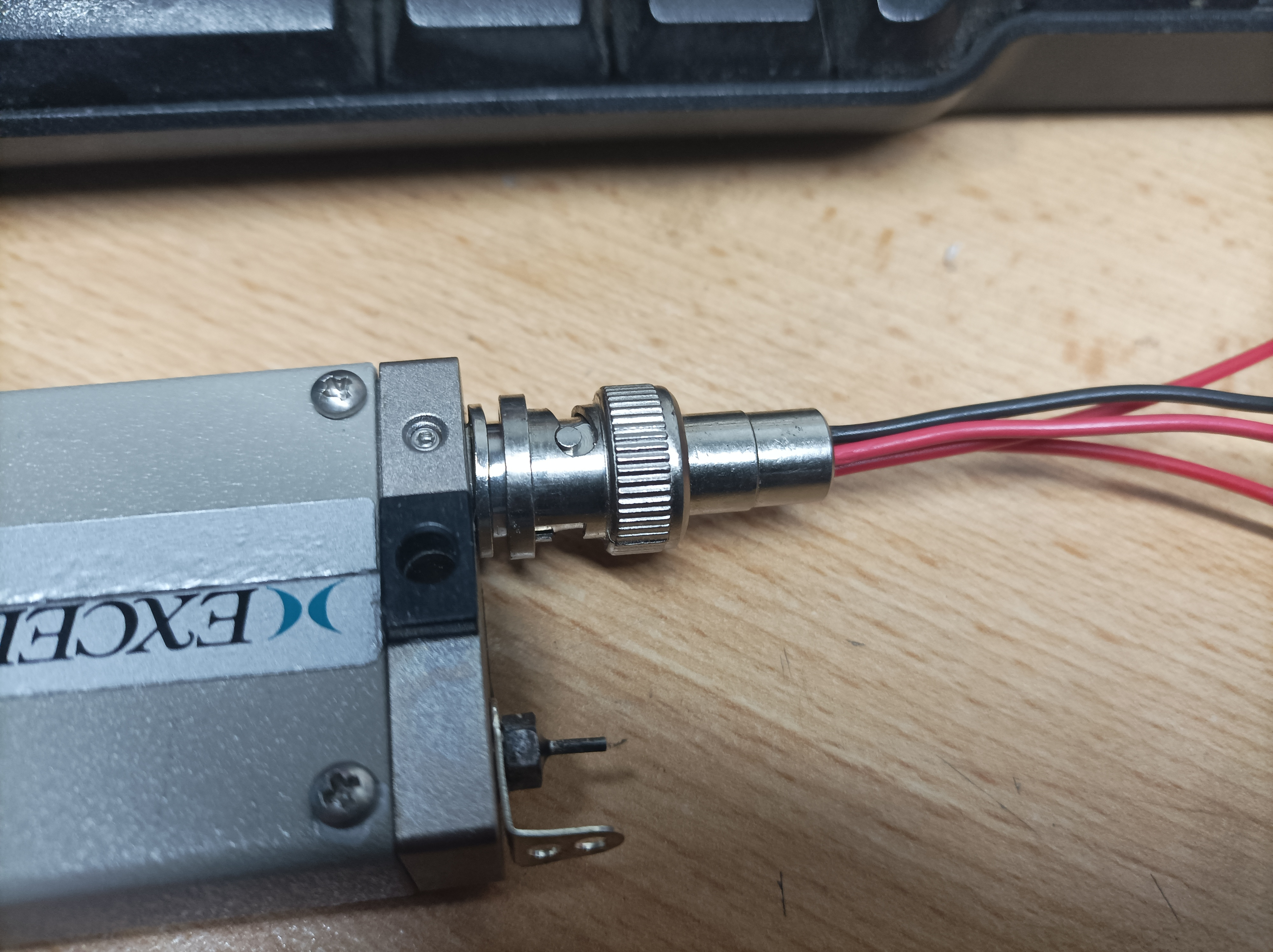

Vzhledem k tomu ze jsem nenasel zadny protikus co by pasoval zkusil jsem upravit BNC konektor.
Bezne konektorove dutinky a izolacni vlozka na miru z 3D tiskarny.

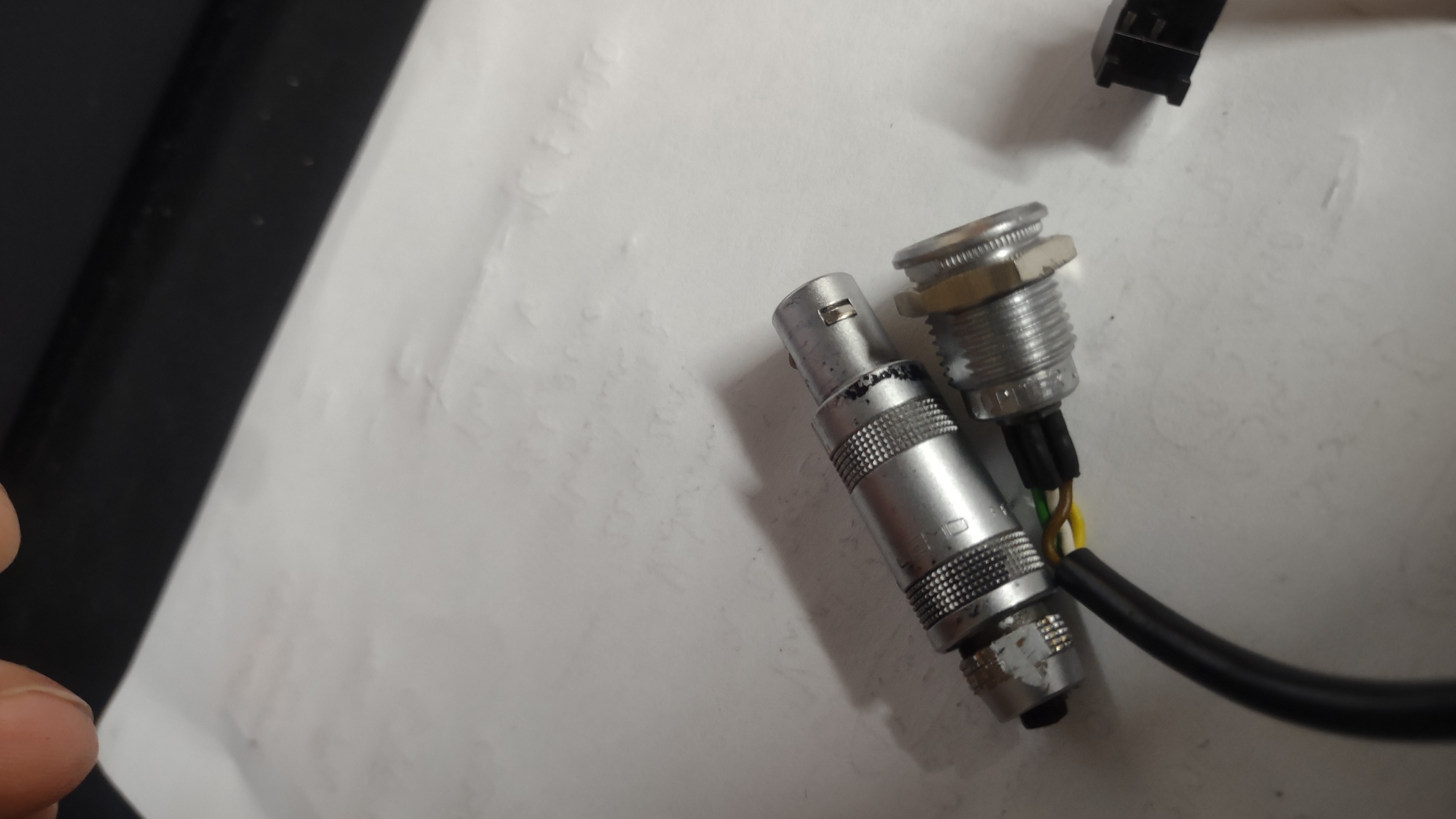

Ja mam z neceho kuchle toto, kdyby nejak pomohlo, ale nema to bajonet jako BNC, prumer je 9mm.
