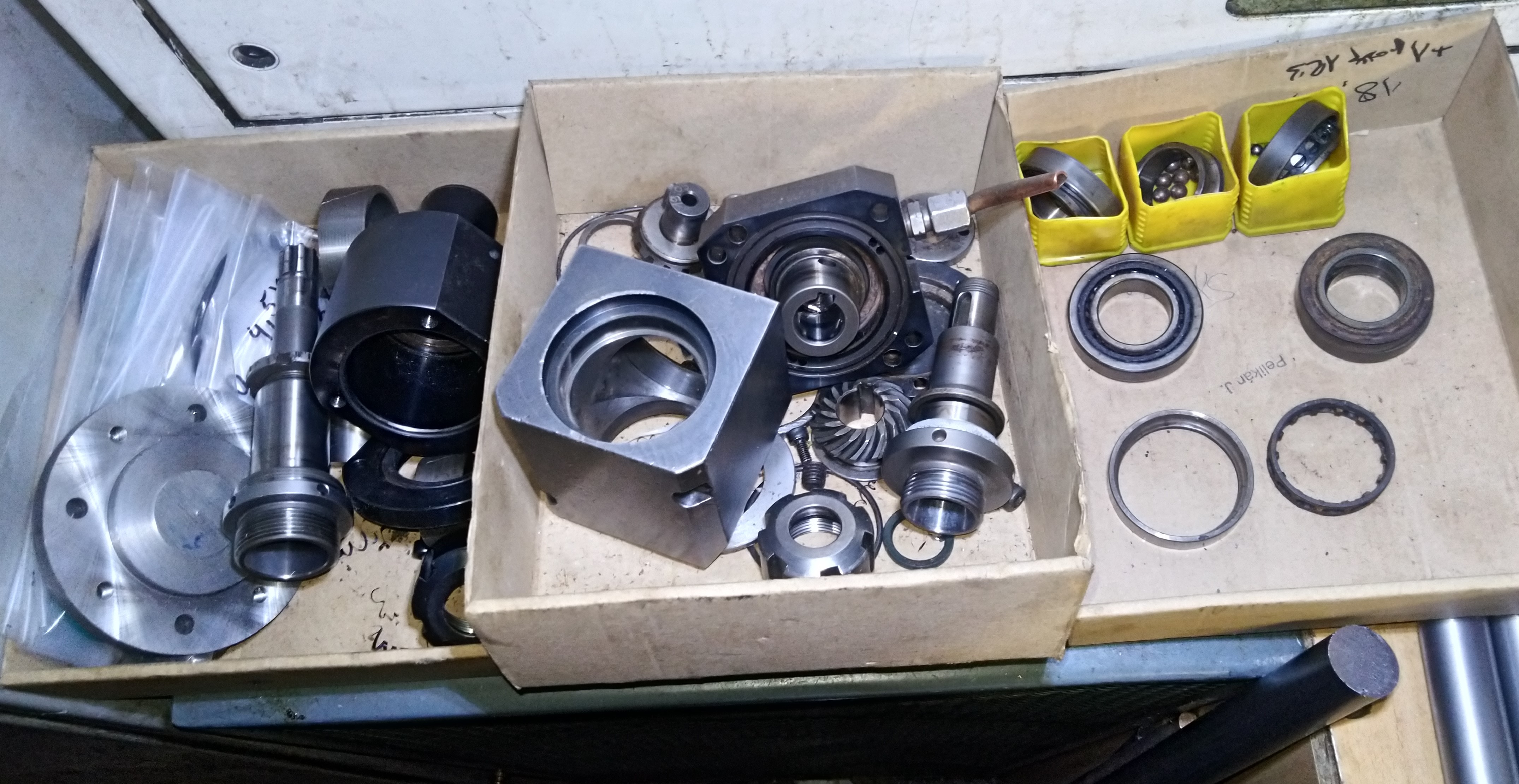

už je to nějaký ten pátek co opravuju dvě poháněné stanice pro můj CNC soustruh, Celé se to zadrhlo na ložiskách s kosoúhlým stykem, konkrétně na těchto:
- NTN 7805G/GMUP-3 (do "O") 2páry (může být jakékoliv 7805 15° P4)
- NTN 7005UG/GMP42 (do "O") 1pár (může být jakékoliv 7005 30° P4)
- jakékoliv 7906 15° P4 (do "O") 1pár
Kámoš mi sliboval že mi je sežene ale půl roku nic a mi už se začínají hromadit zakázky. Poptal jsem ložiska na internetu, cena ložisek 7005 1200kč a 7905 1600kč bych ještě strávil, ale jak jsem viděl 4000kč/ks za 7805 tak jsem málem spadl ze židle. (nechápu co na tom tolik stojí, materiálu 00nic, tvarově taky nic složitého oproti třeba soudečkovým ložiskům a ve srovnání 6005 které vypadá na první pohled stejně ale je 50x levnější.) Docela mě to vytočilo :oops: , ekonomicky by to pro mě znamenalo vyhodit do šrotu a koupit druhou poháněčku na bazaru, protože celá vyjde cca 2x levněji než samotné ložiska. Každopádně prodejce byl ochotný a zkusí ještě něco vymyslet. Než to ale skončí ve sběrných surovinách, tak jako předposlední možnost chci koupit ložiska z chiny, za tu zkoušku to stojí.

Z Cinskych ktera bezne koupis treba na Aliku nebo eBay jsou slusna MOCHU. Ale vuci tvym zminovanym (imho velmi dobrym) cenam u nich nic moc neusetris.

no právě že ty tenkostěnné ložiska jako je to 7805 ani v číně moc nejsou (a nebo neumím hledat).
Udělám to jinak, zkusím co vydrží klasické 6805 když je axiálně trochu stáhnu :lol: většinu času tam mám stejně jen HSS vrták do průměru 8mm a na frézování budu používat jiné stanice.
Pokud se to neosvědčí tak zkusím předělat konstrukci aby se tam vešly větší (levnější) ložiska s kosoúhlým stykem a nebo tam dám kuželíkové ložiska.

Meki> Zkus hledat misto 7805 spis 71805. Dal bych tam radeji i noname levne kosouhle neparove v zakladni presnosti, nez kulickove byt s hlubokou drazkou.

Jestli hledas presne otevrene vretenove lozisko (vyplyva z pozadavku na presnost P4 i ucelu) v rozmeru 25x37x7 (coz vyplyva z faktu, ze ho uvazujes nahradit 6805), tak odpovidajici u tradicnich vyrobcu je prave oznaceni 71805.
To JZN cos nasel bohuzel neznam, cena zajimava.
Doporucil jsem ti to MOCHU, coz jsem nasel ted zde, ale to je asi za 2500/ks:
https://www.aliexpress.com/item/32740294638.html
A naopak, velmi lacina alternativa, noname uzavrene 7805 s buhvijakou presnosti, ale porad dost pravdepodobne lepsi nez 6805:
https://www.aliexpress.com/item/32240982291.html
