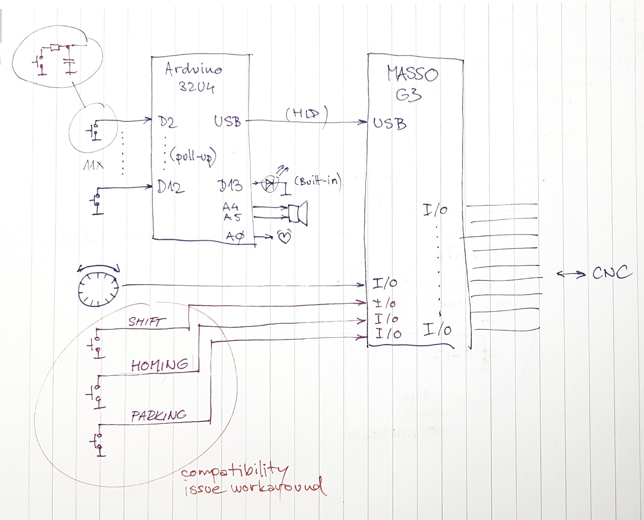

trochu už bylo nakousnuto zde. Modrošův ovládací panel využívá pro obsluhu většiny tlačítek Arduino s ATmega32U4 čipem (např. Leonardo) emulující USB klávesnici, čímž ušetří mnoho fyzických IO na MASSO kartě pro jiné využití. Jde o Modrošův nápad, já psal program. V SZ se mi ozval GeminiRacing, že by ho to také zajímalo, tak jsem se rozhodl založit toto téma (Modroš byl pro).
Zjednodušené schéma:
Mapa tlačítek:
Pin 2 = CTRL + ALT + Home (Homing)
Pin 3 = CTRL + ALT + P (Parking)
Pin 4 = U (Z+)
Pin 5 = D (Z-)
Pin 6-9 = Šipky (Jog XY)
Pin 10 = SHIFT (plus šipka nebo U nebo D = Rapid)
Pin 11 = F11 (Feed, +- dělá ruční kolečko)
Pin 12 = F12 (Spindle RPM , +- dělá ruční kolečko)

Bohužel to nefunguje zcela ideálně, nefungují modifikační klávesy (SHIFT, CTRL a ALT) :( Mezi Arduinem a Massem je zřejmě nějaká nekompatibilita (na PC či MACu funguje vše bez problémů). Osobně bych zkusil dotaz na MASSO support fóru, protože ale sám MASSO kontroler nemám a Modroš měl jiné starosti, nechali jsme to zatím být (postižená tlačítka jsou momentálně řešena přes fyzické IO, viz schema*).
Další možnost by byla použít modul ze skutečné USB klávesnice.
T.
* Tady možná trochu kecám, nevím úplně přesně, jak to má Modroš vyřešeno (motal jsem se jen kolem toho Arduina).

má je zapojené na IO vstupy místo ATC u kterého čekám na aktualizaci. Pokud zprovozníme ALT CTRL a SHIFT budu mít místo i na ATC a všechny blbosti co sem tam připojil...:)
při této konfiguraci jede pomocí šipek rovnou JOG RAPID aniž by byl použit SHIFT...záhada
