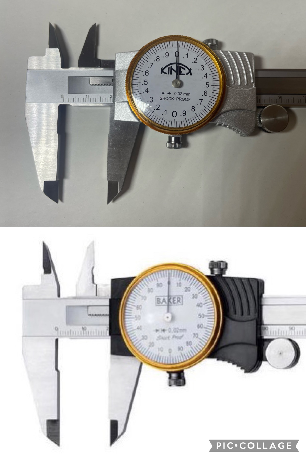

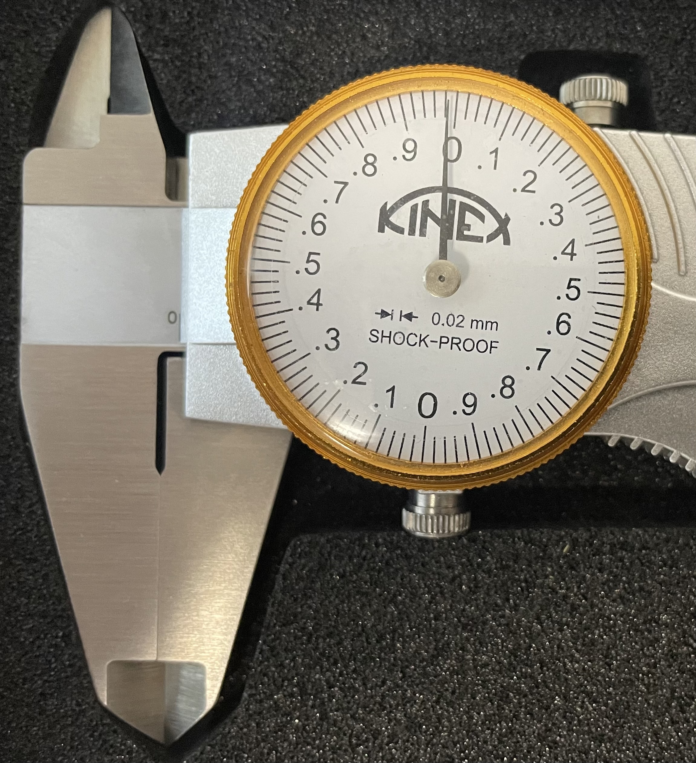

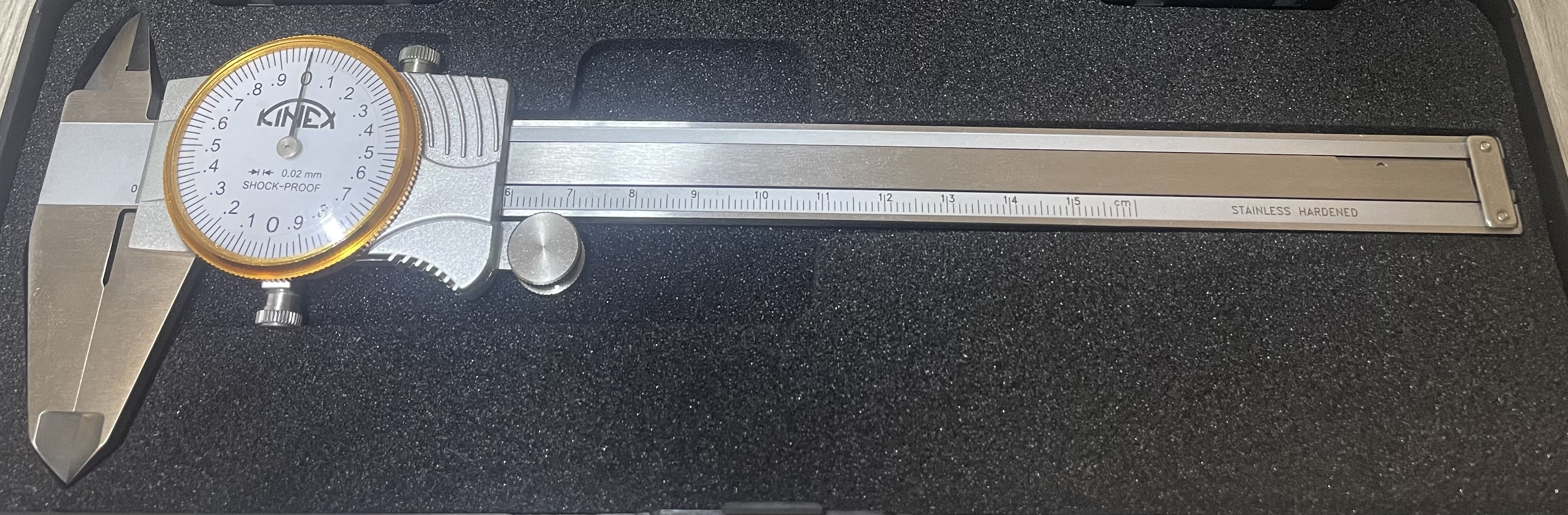

Dobrý deň,
kúpil som si nové posuvné meradlo Kinex 150/0,02mm posuvné meradlo s úchylkomerom (viď obrázok).
Problém je že ručička nie vždy zostane na nule keď dám čeľuste na doraz. Niekedy je o dielik dopredu a niekedy o dielik dozadu. Vždy musím číselník akoby resetovať keď idem merať - je to dosť otravné a nemám istotu či to dobre meria.
Neviem či je to vlastnosť týchto posuvných meradiel s úchylkomerom alebo je tam nejaká výrobná vada alebo neviem merať - som zubný technik.
Ďakujem z radu, pripadne za poradenie konkrétnej značky/typu s úchylkomerom.

Tipujem ze podla datasheetu tam budes mat neistotu merania +- 0.02 takze by to aj sedelo
Inak neviem kolko to stalo, ale podobne budikove TESY a MITUTOYky mam a kym mi sa snimi zaobchadza normalne (nepadne na zem) tak meraju do stovky...

Asi KINEX nakúpil väčší čínsky OEM krám ako pôvodne chcel, ak môžeš vymeň ich za iný kus. Ale ako píše kiko, dá sa tvrdiť, že to je v rámci tolerancie pre dané meradlo.
ja mám dvoje ProsKit, čo tiež nieje nejaký hyper značkový zázrak a merajú presne a vracajú sa spoľahlivo do nuly.

Náhodou som našiel rovnaký dizajn ako má Kinex. Nejaká značka Baker na stránke indiamarkt. Takže je to totál Čína. To som sklamaný.
Na youtube je kopec videí aj u Mitutoyo aj Tesa a pod. kde im tiež ručička nesedí na nule a rôzne to tam rozrábajú a čistia a kalibrujú.
Myslel som že s číselníkom to bude jednoduché a spoľahlivé ale asi opak je pravdou. Asi kašlem na to a zostanem u klasiky :/ aj keď sa mi číselník veľmi páčil. Digitál ma nenadchol…
Prikladám foto Baker vs. Kinex
