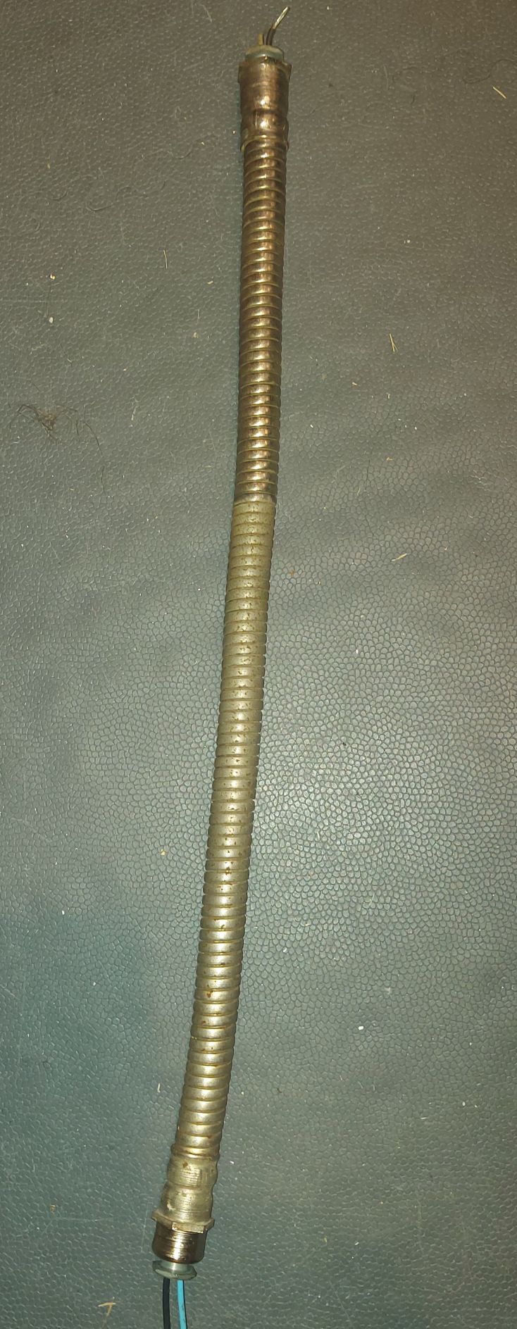

Čím ošetřit tyhle krky?
Silichromem?
Bílou vazelínou?
Já jsem je od rzi čistil mosazným kartáčem.
Co ale pak?

Po okartáčování napatláno obyčejnou leštěnkou na nábytek (já jsem měl nějakou s voskem) a po půl roce znovu. Tak to opakuju v už několik let cca 8 a stále dobré.

Ja to oplacal vazelinou a natahl na to cernou hadici.

tak to natři barvou,nebo vem elektrikařskou pasku (smrštovaci)
a omotej nebo si udelej z nerezoveho vlnovce novou..ale jde to jen u některych a piplačka..

Tenka cerna smrstovacka, pokud netrvas na retro vzhledu :D

Pak odmastit a lehce přefouknout bezbarvým lakem ve spreji

klasika bezbarvý lak se bude loupat , na tomhle by moh držet lak na bloky motorů , ten je slušně pružný
