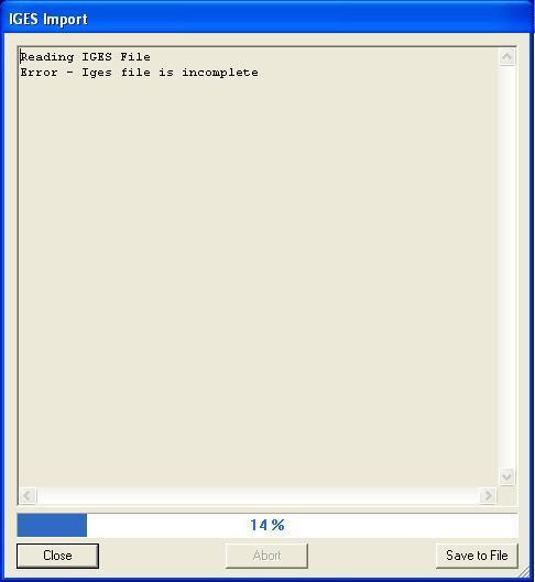

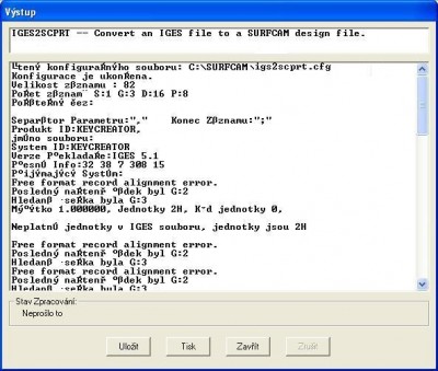

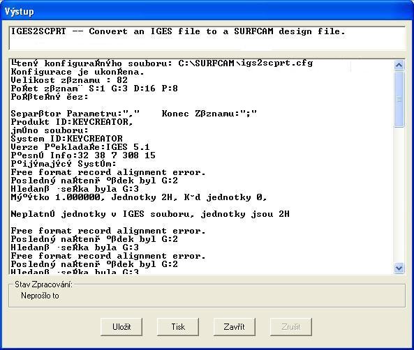

Me se ani jednou nepodarilo mnou zmeneny ,pomoci textaku ulozeny *.igs otevrit , pise to ze preklad neprosel , nebo ze soubor neni komlpletni.
