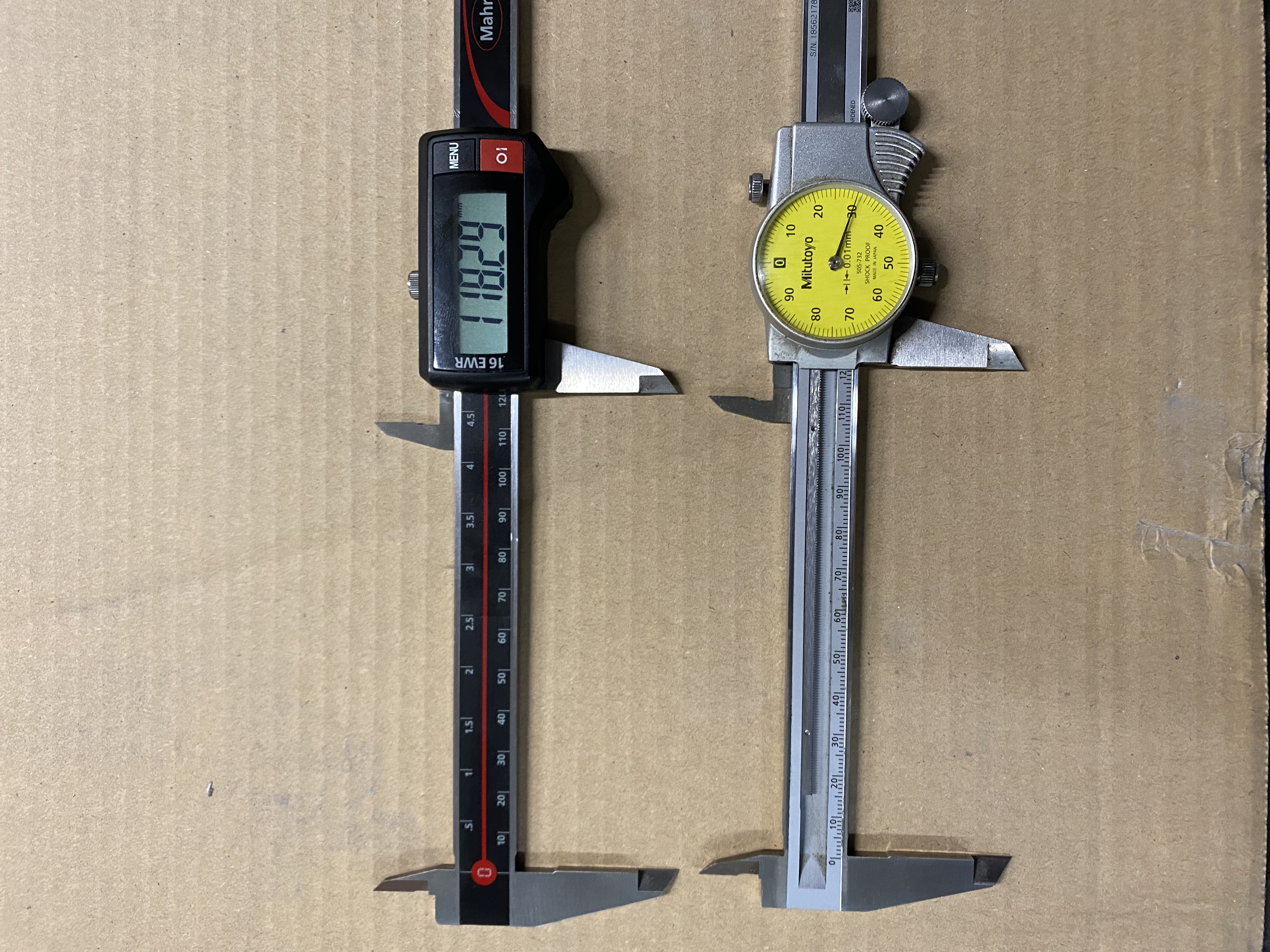

To je ako s analógovým mikrometrom, tiež je veľmi jednoduché seknúť sa o 0.5mm. Hlavne keď je mikrometrov viac a na niektorých na nule čiarku vidno, ale na niektorých je na nule čiarka skrytá za bubienkom. Preto vždy merania z mikrometra "overujem" posuvkou

Ale o tom tohle téma přeci není.
Přece nemůžeš chtít od posuvky za 800,- přesnost měření na setiny milimetru.

Pri poriadnej digitálnej posuvke stlačíš origin tlačítko približne raz za 3 roky, keď meníš baterku. Ak nemáš na čeľustiach špinu, tak sa vráti na 0,00 vždy, 100-krát zo 100 pokusov. Pri tých za 800kč to možno tak nefunguje, ja som ich našťastie všetky povyhadzoval

Přesně, Mitutoyo a Mahr se přesně takhle chovají, zrovna před 15 minutama jsem měnil baterku
