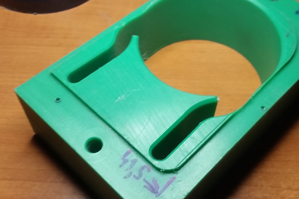

Mám cca 50ks těchto rolen (rozměry: průměr 74mm, díra 26mm, síla 34mm). Dostal jsem je zdarma a nemají pro mne prakticky žádnou hodnotu. Měl by to být nějaký otěru odolný silon a prý se to dá dobře soustružit?

Dyt je to běžná šuntovka PE 1000 (Polyetylen) , přes den obrobíš a na druhý den jiné rozměry o 0,1-0,2 mm , záleží jak a čím obrábíš.

Podle barvy to muze byt i tohle.
https://www.murtfeldt.cz/produkty/napin ... ve-retezy/
Tyhle plasty vydrzi opravdu hodne, s nejakym silonem nebo teflonem se to vubec neda srovnat.
Je to celkem drahy matros.

t256 píše: ↑7. 12. 2021, 4:36 Podle barvy to muze byt i tohle.
Murtfeldt a PE 1000 ... je jedno a to samé !!!
A že to je celkem drahý matřoš , bych také neřekl !!! Samozřejmě jak pro koho, pro fyzickou osobu, je drahý ... asi ano
Proč myslíte že PE1000 / Murtfeldt , vyhazujeme zbytky po půl metrech , kdo skladoval takový měkký balast ...
Že je kluzný , neznamená ... že je kvalitní

hastroha píše: ↑7. 12. 2021, 5:23 Že je kluzný , neznamená ... že je kvalitní
Ja tyhle materialy pouzivam jako kluzne a na tento ucel funguji dobre. Jestli tim kvalitni myslis ze nejsou tvrde jak kalena ocel, tak to mas pravdu, nejsou. :-) Ale k tomu taky nejsou urcene. Mam tu nerezove pisty z wapky ktere behaly konkretne v tomto zelenem plastu a ktere jsou vybehane (zuzene) o cca 1mm. Plastu samotnemu nic nebylo, vule minimalni. Dal jsem nove pisty a jede dal.

:mrgreen: si jako myslíš, že ten murtfeld jako něco sám vyrábí?
Bych řekl, že to je vytočený z běžnýho UHMWPE z Planý.
a "drahý" - pokud pokud se dobře koukám, tak je aktuální cena FOB u granulátu od výrobce na 20t někde okolo 1000usd/t - tj. proti PA naprosto nesrovnatelná.

Těch materiálů je kupa s různými vlastnostmi a různou cenou. Je prostě potřeba posoudit co od toho čekám a co jsem ochoten zaplatit. Nemá cenu na nějaké obyčejné vodítko cpát "kosmické" materiály a nebo ušetřit a obtížně dostupný díl měnit co týden.
Tenhle zelený materiál kupuji pod označením S1000, lepší kluzné vlastnosti má Murlubric s obsahem grafitu. Dál jsem to neřešil, zákazník to takhle chce.

Sancho Panza píše: ↑8. 12. 2021, 5:31 :mrgreen: si jako myslíš, že ten murtfeld jako něco sám vyrábí?
Drahy a mnohem lepsi odolnost proti oteru jsem uvadel ve srovnani se silonem apod, stejne jako tu cenu.
Jako ze plast typu napr. PBI s cenou cca 50k/kg kulatinky bude superkvalitni a superdrahy? Jo, ale proc to srovnavat s nejakyma rolnama? :-)
