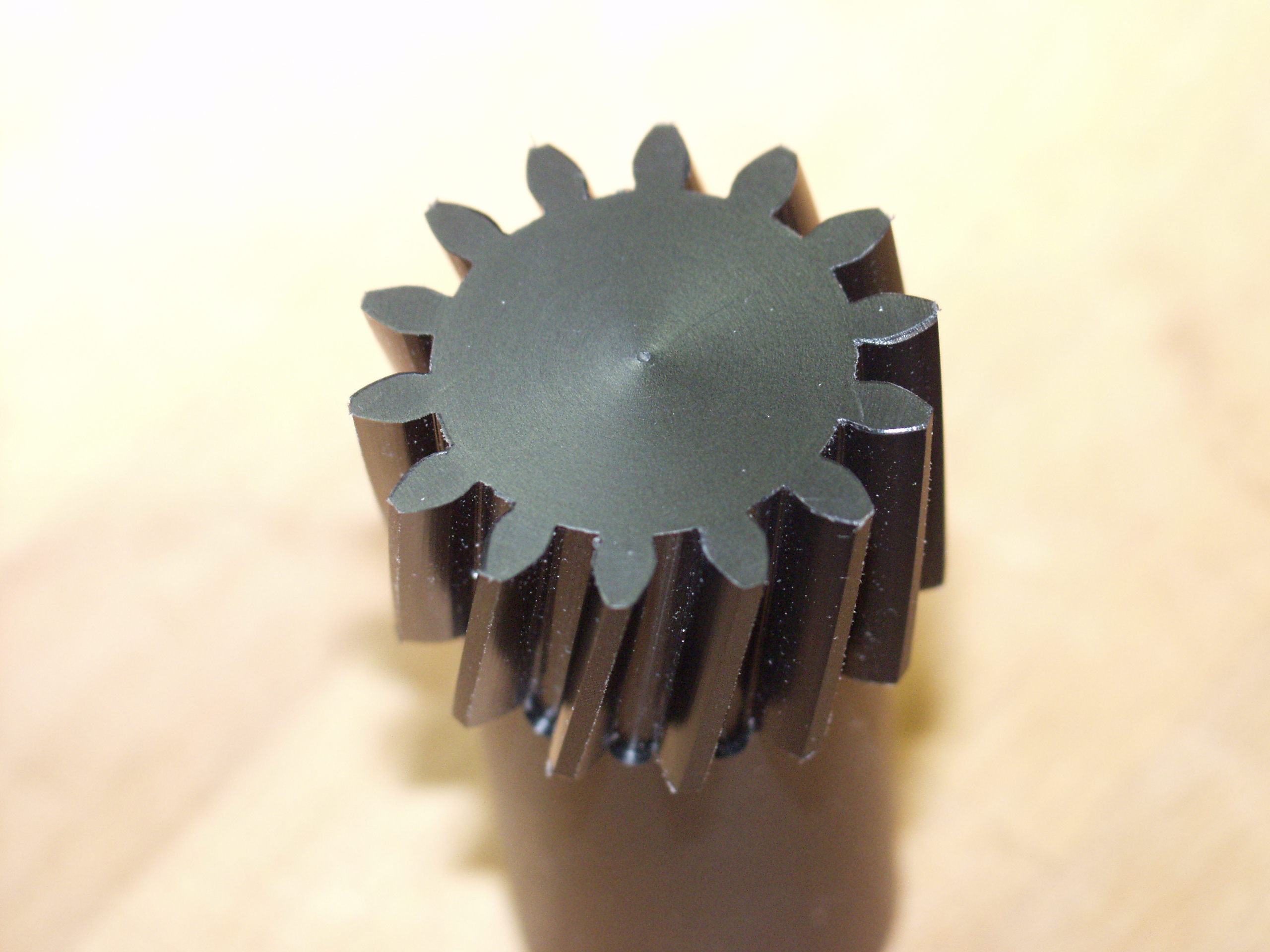

Ztravil jsem ted 4 dny vyrobou nove rotacni osy, a tak se musim pochlubit. Zaklad a konik je konstrukce z navijecky.Vlastni rotacka je uz moje prace.Hned jsem se vrhnul na frezovani kolecek a sneku a je to radost. Kvalitni snekovy prevod je opravdu znat.Osa je nejen bezvulova, ale i dokonale presna a chodi 90 st. za vterinu.Tuhost je pro frezovani kovu naprosto dostacujici.

Jak se dělají kolečka do osy A když ještě není hotová osa A?

Moooc spatne.
Casto si rikam:"Co bylo driv. Snekovy prevod do osy A,nebo osa A?"
Prvni kolo se snekem jsem si za 5 tis. Kc nechal udelat ve firme.Pak jsem neco poshanel na Ebay.Bohuzej na rotacni osu je potreba kvalitni kolo a snek-hlavne presny,jinak se neda poradne vymezit vule a osa s vuli je nepouzitelna.Vyzkousel jsem par ruznych delicek,ale stejny problem.
Pro bezvulovy chod jsem s tim zadnym krokacem neotocil.No a presna delicka stoji 700 Euro,takze co nadelas.Dneska jsem prvne zkousel vlastni kola a sneky,protoze jsem je neumel naprogramovat.Evolventni ozubeni je zkratka pro me dost problem.Nastesti na to uz mam chytrej SW,coz je pro blba jedina zachrana.

Pupak píše:Dneska jsem prvne zkousel vlastni kola a sneky,protoze jsem je neumel naprogramovat.Evolventni ozubeni je zkratka pro me dost problem.Nastesti na to uz mam chytrej SW,coz je pro blba jedina zachrana.
Co je to za software?
Já jsem měl s evolventním ozubením taky problémy, a to přesto, že tu osu A už mám. Všichni říkali, že si musím sehnat jakési modulové frézy (a já si je sehnal), ale šikmé nebo dokonce šípové zuby s tím člověk neudělá. Tak jsem si napsal vlastní generátor programů, který vymodeluje evolventní ozubeni normální stopkovou frézou, vlastně ho vyskládá jako tvarovou plochu z fazetek určené velikosti. Nemá to sice tvar paty zubu podle ISO, ale na funkci kola to nemá vliv (tedy až na pevnost zubu) a použitím radiusové frézy by se tomu dalo dost přiblížit. Přikládám obrázek jednoho kola z etapy ladění algoritmu. Bylo to poprvé co jsem programoval až třísky lítaly :-)

Ja v podstate pouzivam stejnou metodu.V Rhinu si pomoci pluginu navrhnu kolo a pak ho 1mm kulovou frezou po 0.2mm krocich vystrouham. Zatim naprosta spokojenost.

Tady je pro zajimavost ten programek na zuby. Je to command line utilitka, parametry se tomu davaji v textovem souboru (vzor pripojuji tez). Generuje fragment kodu, bez nastroju atd. Bod [0,0,0] lezi na cele kola, v jeho ose. Delicka se prepoklada zprava. Je to program v samem zacatku, v budoucnu by to mel byt takovy maly domaci command-line CAM :-)
