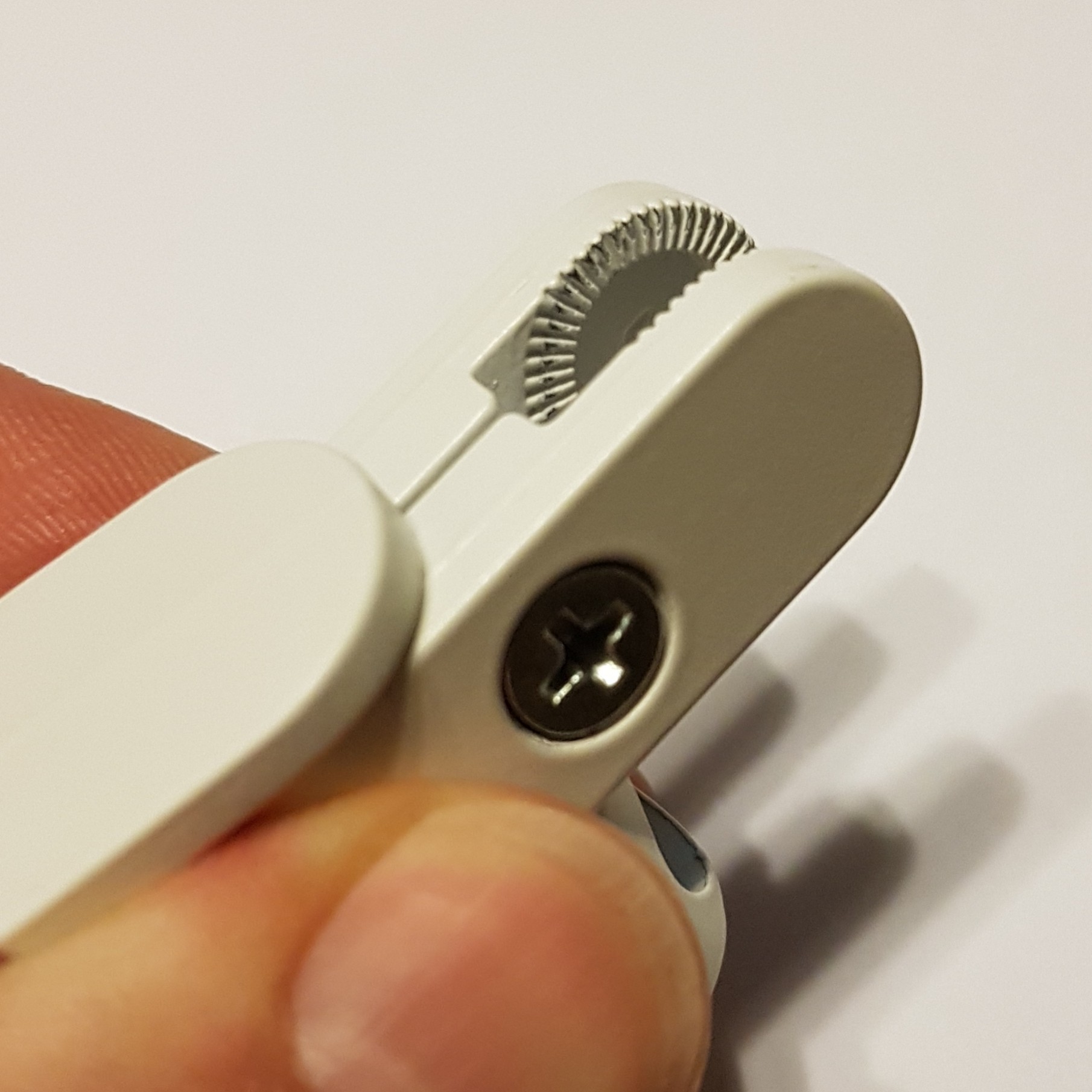

myslíte, že mám šanci udělat zhruba takovýmto nástrojem zhruba půl mm hlubokou drážku do ocele (nějaké dobře obrobitelné)?
Přemýšlím, jak na výrobu protikusu k tomuto držáčku (imho Hirth):
Dík, T.

Také jsem to zkoušel a neuspěl jsem. Vyřešil jsem to tvrdou pryží mezi a zatím dobrý.

Aha. Pryž mám jako záložní plán také. Dík.

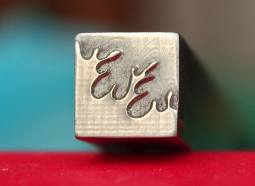

Já jsem si s tím frézoval razidlo pro ražení do kovu. Jeden kus mi vydržel na razidlo cca 10x10mm a hloubka cca 0,5mm, frézoval jsem do TENAXU (K455, 19733).

Nedávno jsem vyráběl něco obdobného https://ae01.alicdn.com/kf/H77ce6f3343c ... 2483fV.jpg
a ty zoubky šli frézovat v pohodě závitovou frézou hezky jeden po druhém.
Takže pokud je k dispozici dělička:
- udělat si nástroj něco na tento způsob https://www.youtube.com/watch?v=6lSs9txjBvk
- jít na to pak v tomhle uspořádání https://www.youtube.com/watch?v=4pfPBMgiwNY

Pokud máš dostatečně tuhou mašinu, tak to jde. Já touhle frézou běžně do železa gravíruju. Jde to i do AK5 před zakalením.

Frezoval jsem na cinske 3020 s vodnim rychlym vretenem par razniku z 19tky (puvodni razniky vyzihane a odsoustruzene)
Prumer plochy cca 12mm do hloubky 0.5mm nektere i hloubeji. Nastroj vydrzel cca 4ks bez problemu. Horsi bylo nasledne kaleni a hlavne to popousteni. Mel jsem to prekrehle a jelikoz jsem presne neznal material tak jsem nevedel jak dlouho na kolik popoustet.
