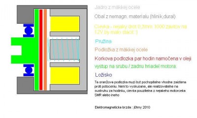

Zdar, nevedel som kam to mam dat, trosku som sa zamyslel nad navrhom brzdy ktora by mala silu aspon 1Nm na udrzanie sruby na zaistenie Z osi.
Ci by niekto nemal par hodin na vyskusanie, ja mam rozladeny sustruh a taky priemer na tom nestocim.
Priemer vonkajsi okolo 6cm, vnutorny 5cm (aby to slo nejak prisrubovat na krokac... proste 4 srubky m3), potom zapich na to pero podla toho ake je po ruke, max vola medzi jadrom cievky a tou zaistenou podlozkou max 1mm.
Este by bolo mozno lepsie pouzit 2 (alebo aj 3) korkove podlozky a medzi ne este ocelovu podlozku.
Inspiroval som sa spojkou z pioniera.
Mozno by tam mohla byt aj meka guma miesto korku ?!
Edit: http://www.korok.sk/index.php?cl=produk ... kt&iid=331 guma je za podobnu cenu, len ma narychlo nenapada kde to kupit :)

maji gumokorek, prima material, kupoval jsem 3mm, 1m2 za 212,-Kc
