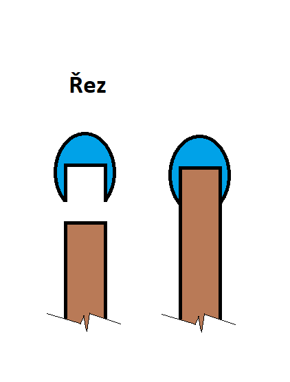

Nemáte někdo z elektrikářů povědomost zda existuje izolační koncovka na drát cca 2 - 3 mm průměr?
Pro lepší představu přikládám obrázek v řezu - modrá

Prípadne môžeš použiť zmršťovačku, stačí ju nechať kúsok trčať a kým je ešte horúca, stlačiť ju kombinačkami.

Zdendo musí to být kulaté? Má to být elektricky nevodivé kvůli elektrice, nebo mechanicky?
Mám špuntíky z fiber konektorů, jeden čas jsem jich pár skoval, pak už jsem s nima mohl vysypávat cestičky, takže je vyhazuju, Ale pár, čti pár set, jich asi najdu :D

No mělo by to být kulaté tedy alespoň na tom konci;-)
Je to jen mechanické ;-)

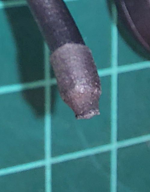

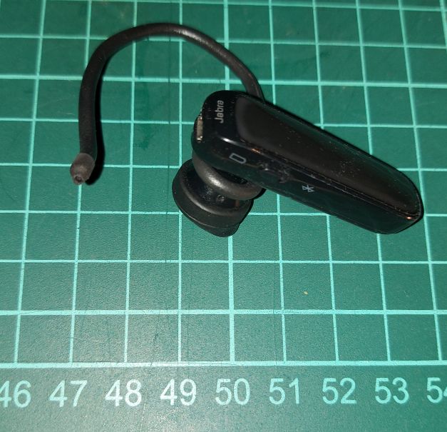

Jo vím co máš na mysli. Těch můžu mít taky dost, ale potřebuju kulaté, tyhle by mne škrábaly za uchem ;-)
Zatím to vyhrává ta smršťovačka ....

Tak tady bych asi udělal kapku UV pryskyřicí, nechal tak akorát stéct a posvítil na ni :D

Dobrý je tiež plasti-dip, stačí ten koniec namočiť, nechať zaschnúť a opakovať, dá sa tak spraviť dosť hrubá vrstva. Kedysi som to používal na utesňovanie elektroniky v modeloch a fungovalo to aj pod vodou.
