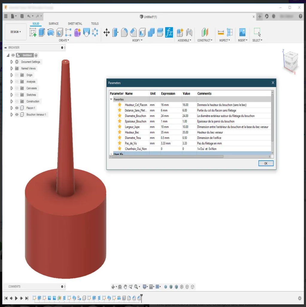

Zdravím, mám bohužel prošlou licenci Fusion a potřeboval bych vyexportovat na lahvičky redukční špičku pro injekční jehly z tohoto:
https://cults3d.com/en/3d-model/home/iphonecesbron-2
Najde se někdo ochotný?

Koukal jsem na to - co z toho chceš konkrétně?
Grad
Příspěvky: 2115
Příspěvek 20. 12. 2021, 5:17
Moc děkuji za zájem.
Mám na lahvičkách různé závity (ty bych proměřil) a potřeboval bych na ně vygenerovat šroubovací špičku na kterou by šla nasunout injekční jehla = dávkovací jehla, jako jsou třeba zde https://www.hotair.cz/davkovace-tekutyc ... -1-24.html.
Rozměry toho kuželu na jehlách ale zatím nevím. :(

Na ty jehly bys potřeboval asi tuto:
Grad
Příspěvky: 2115
Příspěvek 20. 12. 2021, 5:38
Přesně tak by to mohlo vypadat.
Jejda, až teď se šuplerou v ruce koukám, že je to fránina... no pokusím se ty parametry nějak přelouskat a oměřit, když to pak budeš ochotný nakrmit a vygenerovat. :wink:

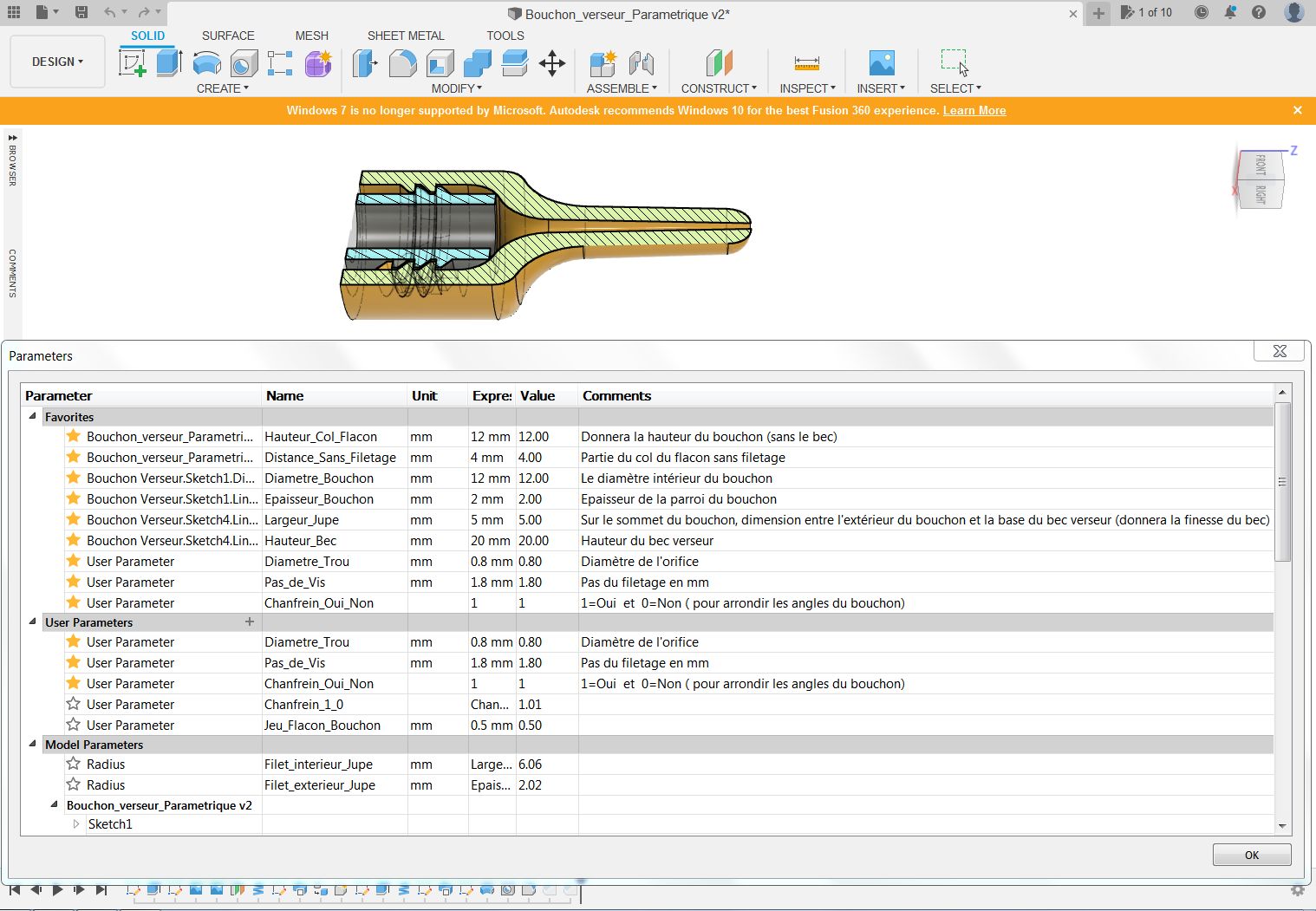

jj modely už mám stažené, ale ZIP má téměř 6 MB :(
Zatím jsem v těch parametrech nerozlouskl stoupání závitu...
Na 1. lahvičce je závit s těmito rozměry:
min. Ø 12 mm
max. Ø 13,7 mm
stoupání závitu 1,8 mm
šířka závitu u základny 0,7 mm
délka závitů 10 mm
2. lahvička má tyto rozměry závitu:
min. Ø 13 mm
max. Ø 14,5 mm
stoupání závitu 2 mm
šířka závitu u základny 0,8 mm
délka závitů 10 mm
Ty zbylé parametry až na ten kužel pro jehlu jsou mne vcelku fuk. Tloušťky hmoty víčka by neměli jít pod 2 mm.

Grad
Příspěvky: 2115
Příspěvek 20. 12. 2021, 6:35
Pak tak ten přechod do špičky může být i tento.

Grad
Příspěvky: 2115
Příspěvek 21. 12. 2021, 6:56
Nakonec vyřešeno, hlavně díky radě Thomeeque.
Stažená a nainstalovaná nekomerční verze Fusiun 360. :)
Ale díky všem za ochotu.
