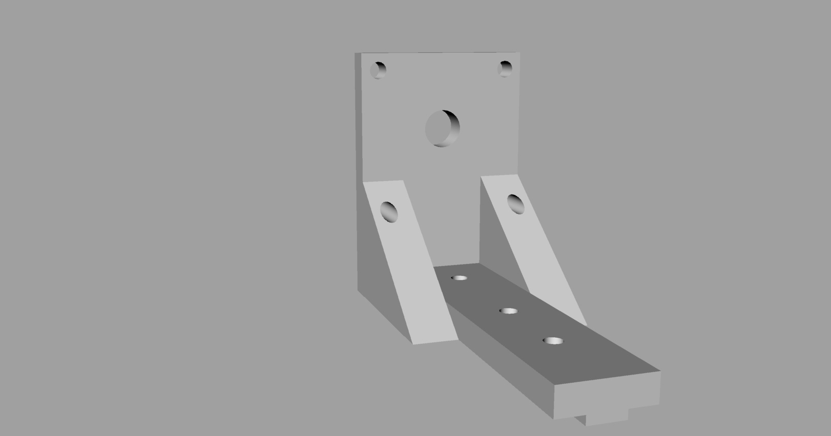

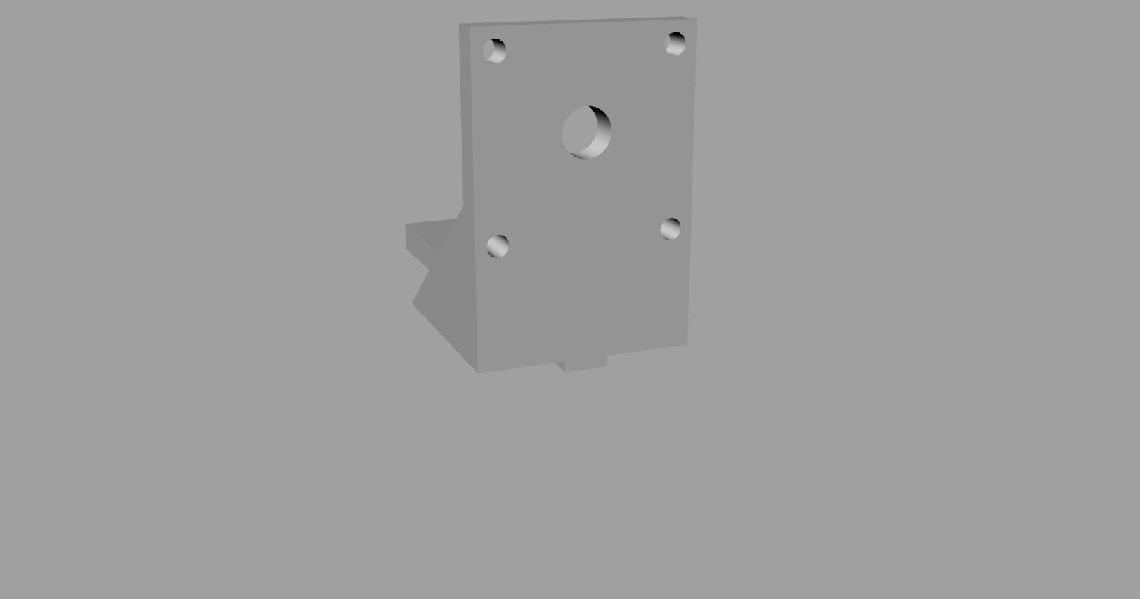

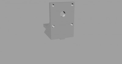

takovej hodně jednoduchej nástřel.. délka té části s drážkou je cca 400 v ní tři upevňující body k ní kolmá dosedací plocha pro osu Z s vřetenem cca 200x300

takže abych to shrnul celé je to založené na velkém kolmém eLku viz obrázek k němu se pomocí 4 šroubů M16 myslím že tam je na kolíky posadí celá nová osa Z, rovněž deska se zafrézovanými lineáry a s kuličkovým šroubem a s vřetenem, v případě potřeby se povolí ty 4 šrouby a přehodí se tam šepingová hlava.. přehodí se konektory z měniče a stává se z frézy šeping..
a teď mě zajímá Váš názor jestli je to myšlenka dobrá nebo úplně zcestná

No a co se týká osy Z by to celkem šlo, jen bych posunul otvory pro motor blíže ploše lin. vedení. Určitě je nutné dodělat přechodové rádiusy v rozích, také bych posunul ty dvě žebra až k venkovní ploše, ne jen do půlky plochy, možná by stačilo udělal je slabší. Jestli to také dovolí konstrukce udělal bych celou šířku kusu v jednom rozměru, kvůli kroucení.
Taky se to bude zevnitř pro dosedací plochu motoru špatně obrábět. Je tam málo místa a je to poměrně dost hluboké, 400mm je celkem dost vysazené vřeteno nebo nástroj. :?:
