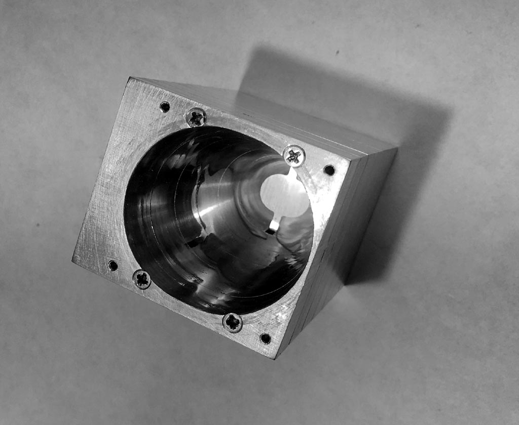

Chtěl bych poprosit místní CNC obraběče jestli by se nezamysleli a neodhadli mi aspoň řádově cenu výroby dílů co jsou na přiložených fotkách.
Problém je, že já to na svém strojku (3040) vyrobit dokážu, ale né dost přesně (viz. foto)
Chyba geometrie, blbej nástroj, blbé obráběcí schéma, nevím, netuším :-(
Pro ověření myšlenky to zatím stačilo, ale pro finál už ne.
Proto potřebuju zjistit kolik by to stálo od profíka abych měl podklady pro sponzora projektu.
7 dílú, každý jiný, 4x díra 2mm, 4x závit M2, vnitřní plocha je dvojitá parabola.
Rozměr je 46x40x10 [mm]

Takhle je to rozložený:
A takhle po sešroubování:

Nešlo by to udělat ze dvou nebo třech dílů? Předpokládám, že takto rozkouskované to je pro ten tvůj strojek, tedy přizpůsobené tvým výrobním možnostem.

Jako asi šlo, minimálně z 20mm (je tam vložená ta clonka na cca. 15mm od spoda). Akorát teda pak je větší tlak na přesnost vrtání a nevím kde a jak splašit tak dlouhý 2mm šrouby.
Stačil by fakt jen odhad i tak jak je to vyřešený teď.
Mě trvá jeden díl 2h +/- a to tu obecnou plochu plochu šrafuju po 50um v osách [x,y] , [x,z] , [y,z]

Prvních 5 kusů spojit, udělat do rohů závity M4. Je to bloček 40x46x50. A ty dva kusy s výřezem by šli taky spojit. Měl bys tam jen jedno dělení. Jednodušší na výrobu. Pak máš tak 1,5h CAM a 4h na výrobu. Cena mezi 2000-6000Kč.

Nevím jestli se tam M4 vejde, řekněme že jo. Detajlní řešení se dodělá až v okamžiku realizace.
